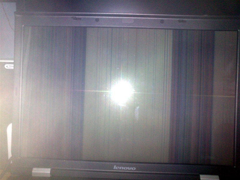

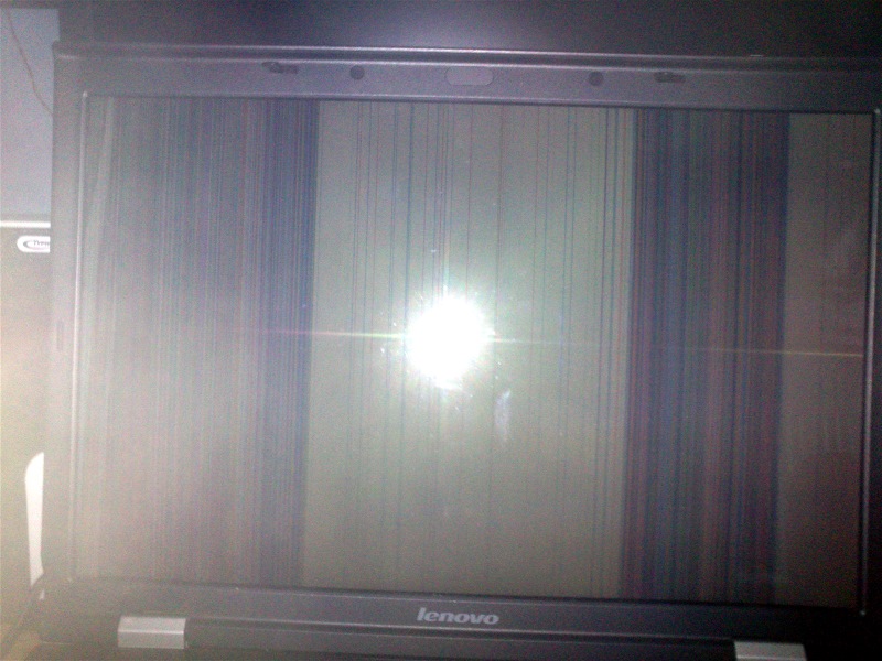

Hab hier gerade ein Notebook, welches mit dem Fehler "Streifen im Bild" kam.
Ich hab mir dann gedacht, wahrscheinlich Grafikchip hinüber.

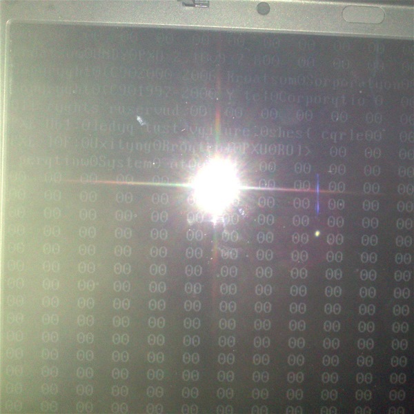

Jetzt wollte ich mal ein paar andere Meinungen hören, vor allem, da nach einigem hin und herschalten von externem zu normalem Bildschirm die Linien verschwinden und lauter Zeichen auftauchen.
Externer Bildschirm geht aber nicht an.
Bilder:
Die Bilder sind leider nich so toll, weil ich nur ne ältere Handycam hier habe.
Laptop ist ein Lenovo 0769
Die Linien sind beim Einschalten fast nicht zu sehen und werden dann langsam von den Rändern her sichtbar und immer mehr.

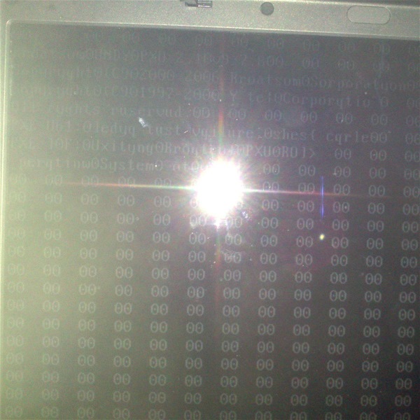

Ein schöner Bluescreen - so nennt man die Zeichen.
Mach mal aus und an.
Startet die Kiste denn noch?
Und welches Notebook - bitte genaue Daten.
Das ist kein Bluescreen sonder BIOS oder was von den übrig geblieben ist :-D
@Moselbaer
Also ich seh da keinen Bluescreen.
Erstes Bild hat was mit der Grafik zu, letzteres schieb ich mal auf irgendeinen init fehler beim booten, kann evtl auch durch die Graka hervorgerufen werden.

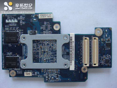

Da sollte ja eigentlich eine gesockelte 7300 drin sein. Vllt. wäre ja backen eine Option. Wobei das Teil ja zu alt für das Back-Feature der 8000er ist. Aber mehr kaputt machen kann man wohl eh nicht.

Hey, wird der Grafikchip sein. Backen hilft nur sehr kurz. Wenn dann Fönen und anschließend die DIELoad erhöhen. Langfristige Erfolge habe ich bei der NVIDIA 7xxxgo Serie damit nicht erzielen können.
Am Besten Grafikchip tauschen, der Chip ist sehr günstig, leider habe ich keinen Neuen gesehen. Das teuerste ist das Wechseln lassen, ohne passendes Equipment geht das nicht.

Hab heute mal Zeit gehabt und das Notebook zerlegt. Dann die Aufsteckgrafikkarte bei 120°C für 30min in den Backofen (laut anderem Thread die passende Backtemperatur).
Ergebnis: läuft
Keine Streifen mehr und Windows bootet. Allerdings wird die Grafikkarte nur als Standard VGA erkannt. Wenn man allerdings den Treiber von Hand hinzufügt, dann gehts.
Im Moment läuft somit alles tadellos, ist nur die Frage, wie lange...
