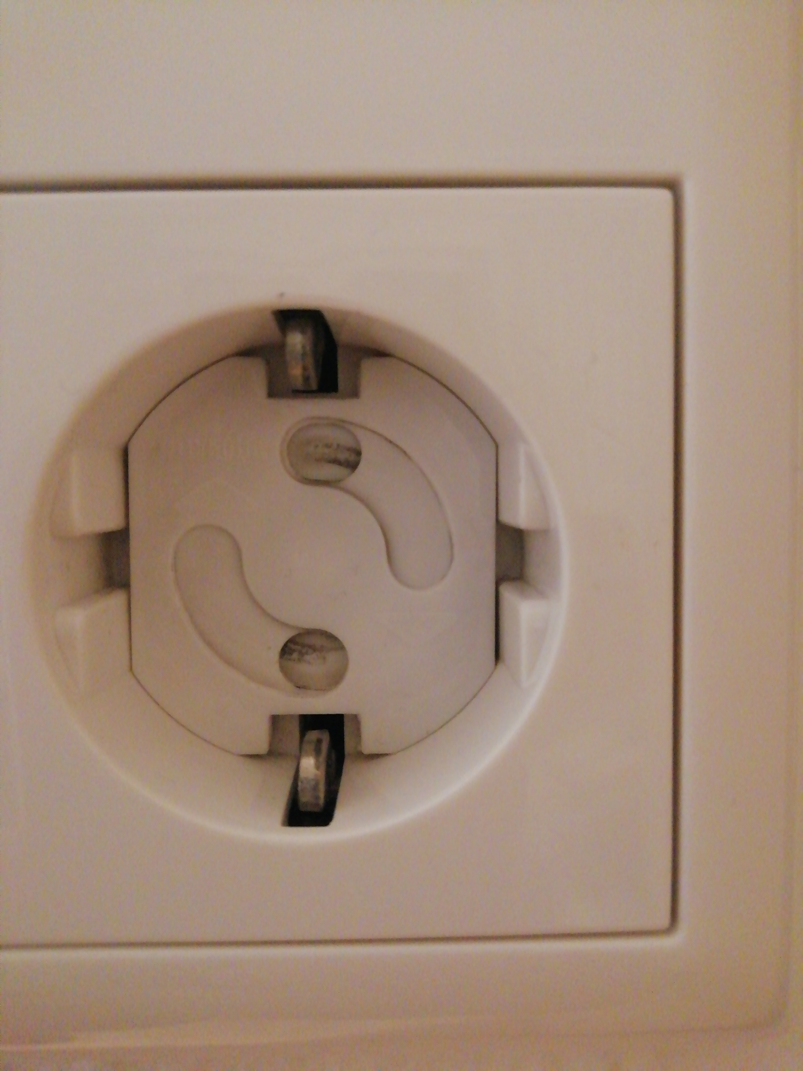

Also schaltet das Netzteil nicht an weil es den schutzleiter brauch als Sicherheit. Die zwei Bügel auf 12uhr und 6uhr.kann ja sein das der schutzleiter nicht funktioniert, bitte da ein Elektriker fragen.
Und da Netzteil am Laptop eingesteckt ist schaltet er nicht ein.

das netzteil des PB hat einen eurostecker. sowohl im wohnzimmer als auch im musikzimmer ist das ein üblicher dreierstecker mit schukoanschlüssen. dein bild zeigt so eine dose, allerdings mit kinderschutz.
wenn du ein gerät mit eurostecker da einstecken willst sind 12 und 6 uhrkontakte wirkungslos.
