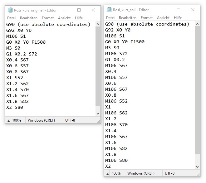

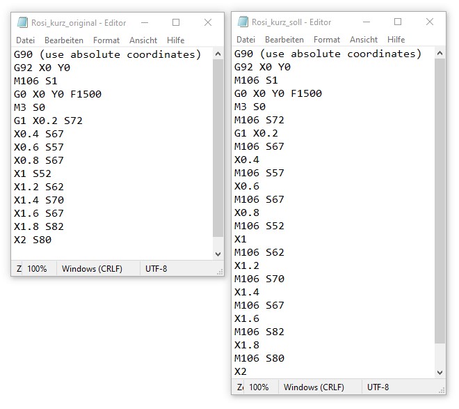

ich hab mal ein Bild von der Datei die ich mit LaserGRBL erzeugt habe (Rosi_kurz_original) und der gleichen Datei in dem Format wie sie mein 3d-Drucker bzw. Laser verstehen würde (Rosi_kurz_soll) hochgeladen.

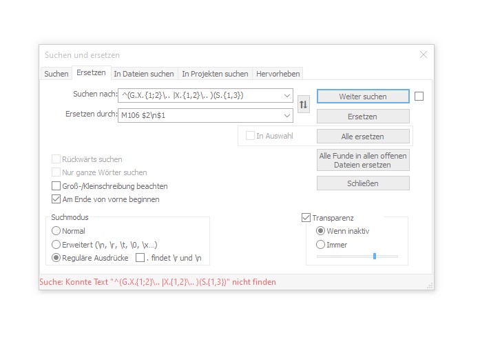

Naja, ich hab den Curser in der ersten Zeile positioniert, dann bei suchen und ersetzen deine Syntax eingegeben und auf weiter suchen geklickt. Siehe Bild!
Du hast dich beim Abtippen vertippt.
Nach dem "G." fehlt ein Leerzeichen.
Am besten kopieren.
Und genau aus solchen Gründen sollte man im Forum für derartige Inhalte Inline-Code-Tags verwenden!
Das kann man hier im Menü wählen oder man schreibt ICODE in eckige Klammern; Schliessen mit /ICODE.
Das Ergebnis wäre dann:
^(G. X.{1,2}\.. |X.{1,2}\.. )(S.{1,3})
und schon erkennt man das fehlende Space auf Anhieb.

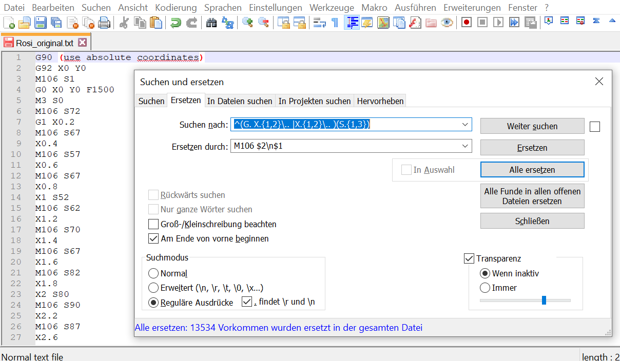

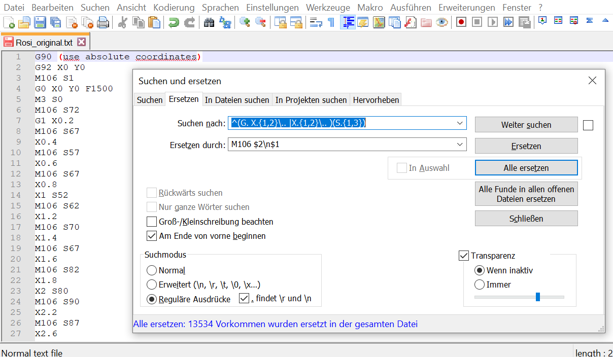

Diesmal mit kopieren und einfügen, aber das Ergebnis bleibt leider gleich

Kommando zurück, es funktioniert!
War mein Fehler, ich hatte die falsche Datei als Ausgangsdatei.
