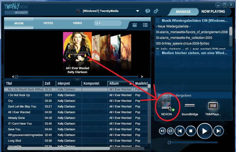

Hi,
na - wenn Du Dich schon mit Twonky auskennst dann sehe Dir mal den TwonkyMedia Manager an. Freeware gibt es da meine ich nicht, ausser der WIndows Media Player 12 (Windows7) kann upnp Geräte auch fensteuern (zumindest Alben/Titel wiedergeben lassen)
Guck mal auf der Forum Seite die Youtube Videos an - klasse!!
-Mikle

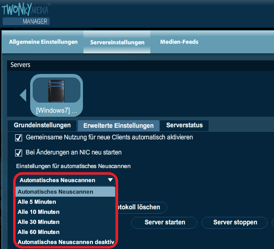

Hi,
das erste mal ist es normal, dass die Indexierung länger benötigt. Soll (danach) nicht mehr aut. gescannt werden, kann dieses unter "Server Einstellungen" -> "Erweiterte Einstellungen" abgestellt werden (siehe Screenshot).
Das mit dem Autostart macht schon Sinn; Man möchte ja auf die Musik Files (Alben,...) zugreifen, ohne die Anwendung immer starten zu müssen. Ansonsten wäre nur der Dienst möglich.
3 Twonky Anwendungen deshalb, weil
  • TwonkyServer
  • Watchdog (entdeckt sofort neue Dateien und nimmt sie in die DB auf) und der eigentliche
  • TwonkyMedia Manager (TMM; Control Point)
installiert und benötigt werden.
