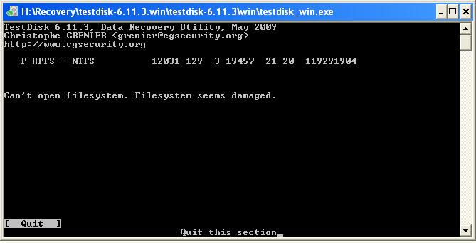

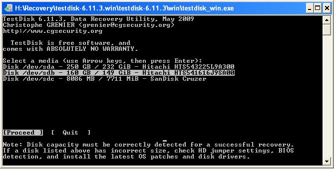

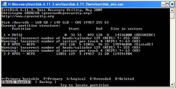

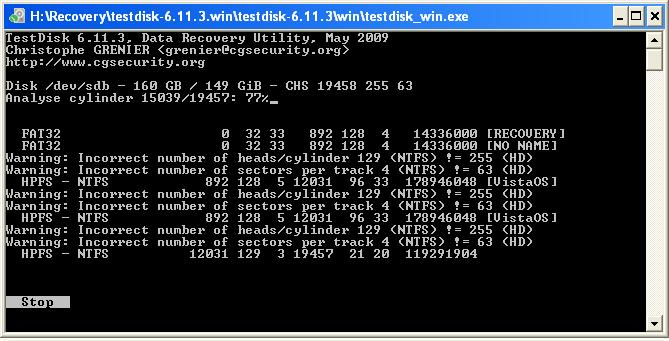

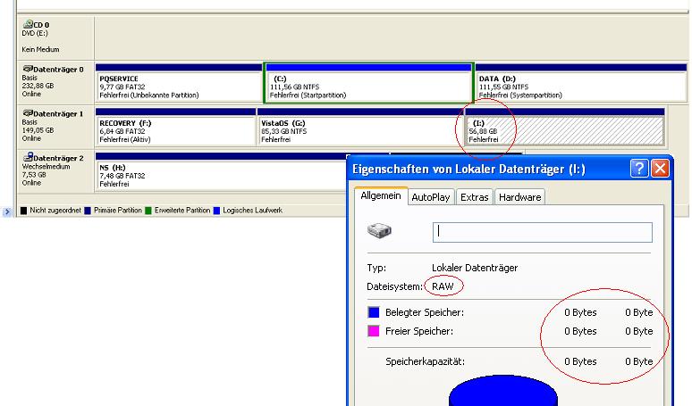

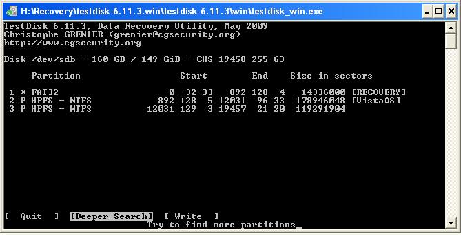

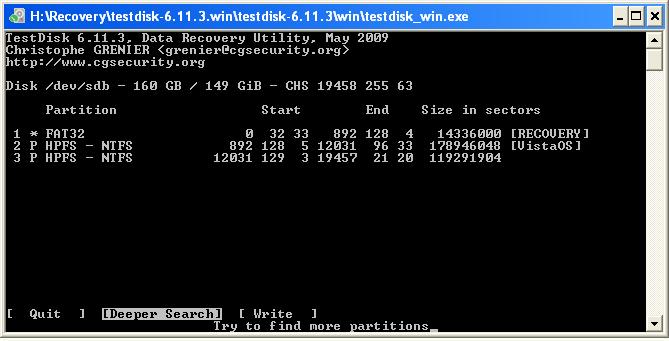

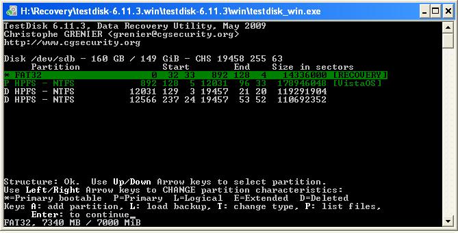

also.... hier bin ich wieder (sorry dass erst jetzt).

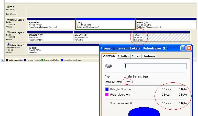

also, in der verwaltung sieht es bei mir so aus [bild1].

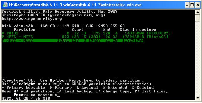

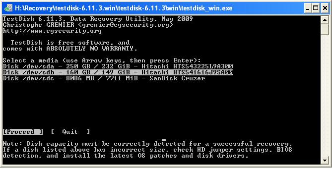

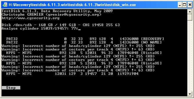

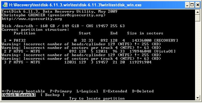

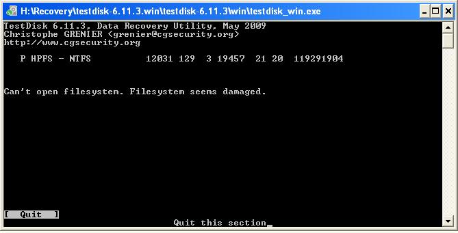

wenn ich TestDisk starte mit [bild2] -> "Proceed" -> "Intel" -> "Analyse" -> [bild3] -> "Quick Search" -> [bild4] -> die betrefende platte ausgewählt "p" -> [bild5] -> "q" -> enter gedrückt -> [bild6] -> "Deeper Search" -> hier ein [bild7] bei 77% -> fertig [bild8]
ich hoffe SEHR mir kann hier einer helfen!!! bin schon am verzweifeln.... ich will meine bilder zurück.... HILFE!
