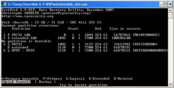

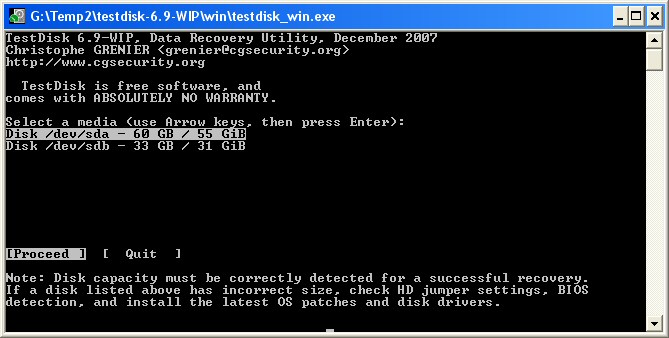

bin momentan nicht so ganz sicher, welche Festplatte in Testdisk eigentlich die betroffene ist.
Schicke Dir also mit: Bild1.jpeg - so sehen die beiden Platten in PM 8.0 aus. Problem ist die zweite Platte. Das Gesamtkapazität beträgt eigentlich ca .60GB - PM 8.0 gibt bloß 32 GB an.
Bild2.jpg - So sieht Testdisk die beiden Platten.
Ist nicht ganz das, was Du wolltest - aber mir ist die fehlerhafte Gesamtgröße der Platte in PM 8 gerade erst aufgefallen - und ich wollte Dich informieren, falls dies für den weiteren Weg wichtig ist.

Ist die zweite Festplatte.
Diese wird nur mit 32 GB angezeigt.
Ist dies richtig?
Oftmals gibt es hier auch ein Problem, wenn eine Festplatte auf Slave gejumpert ist, das dann nur 32 GB angezeigt werden, da die 32 GB-Speicherbeschränkung eingeschaltet ist.
Teile es mal mit.

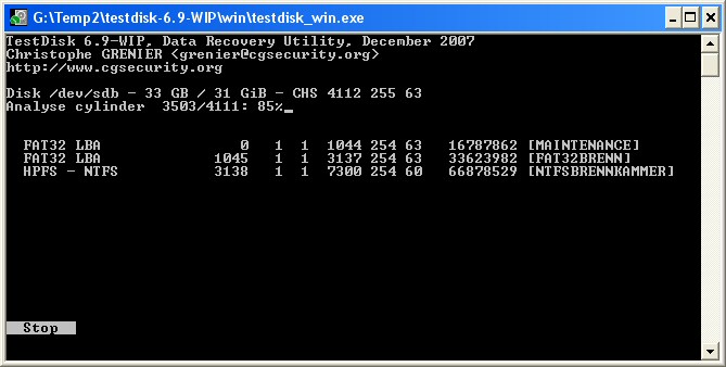

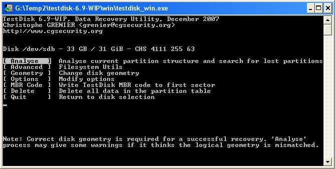

Hallo Fiona,
Speicherbeschränkung ist nicht eingeschaltet - und die NTFS-Partition hat mindestens 1 Jahr einwandfrei funktioniert und die Samsung-Festplatte ist ca. 60GB groß und wurde auch bisher so angezeigt.
Der PC wird per XP-Bootmanager sowohl unter Win XP Professional und Win 98SE verwendet, wobei Win 98 SE natürlich die NTFS-Partition nicht sehen kann - und ich habe nichts installiert um NTFS unter WIN98 SE lesen zu können. So'n Kruscht gibt es ja auch..
Nachfolgend die Screenshots, die Du noch wolltest:

Leider wird die jetzt nicht mehr in der richtigen Größe angezeigt, sondern nur mit 32 GB-Speicherbeschränkung.
Gibt es aber öfters, das es eine Weile läuft und dann das Problem plötzlich auftritt.
Ist bereits eins von vielen Beispielen;
https://www.computerbase.de/forum/threads/partition-ist-weg.121960/
Zumeist hilft, wenn einfach der Slave-Jumper entfernt wird.
Zumeist ist das Problem dann behoben, da die Partition dann voll erkannt wird, ist die dann auch verfügbar.
Ansosnten wenn die Festplatte violl erkannt wird und es noch Probleme gibt, geht es mit Diagnose weiter.
Auf jeden Fall darf die Partition nicht über das Festplattenende drüber hinausgehen, da diese dann so wie jetzt bei dir erkannt wird.
Teile es mal mit.
