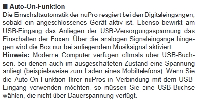

Die Aussage von Nubert war damals: Bei USB Standby nur wenn PC aus, also wenn die 5V wegfallen ... aber vielleicht haben sie es ja geändert.
Eigentlich nicht geändert, so stehts jedenfalls auf Seite 7 der Bedienungsanleitung:
