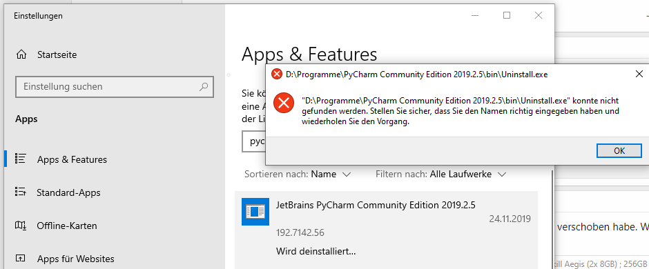

Kann ich leider nicht deinstallieren, da ich den Ordner auf eine andere Festplatte verschoben habe. Wenn doch nur einmal was funktionieren würde. :D

Dann bügel einfach anaconda drüber. Während der Installation wird gefragt, ob anaconda dein Standard-Python sein soll. Dort bitte ein Häkchen setzen.
Edit: Verschieb' pycharm einfach wieder zurück :D

a) ich glaube mich erinnern zu können, dass beim einrichten eines interpeters immer absolute pfade genommen werden bei winpython oder anaconda. hatte dadurch mal probleme beim freezen eines programmes von mir.
entweder schiebs zurück, oder installier alles neu. solltest du anaconda verwenden, wirst du numpy nicht extra installieren müssen, weil numpy standardmäßig bei anaconda dabei ist glaub ich.
b) in pycharm den interpreter neu einrichten, weil der ursprüngliche ja verschoben wurde.
ich tendier als erstes zu b) nachdem aber oben bereits anaconda versucht wurde zu verwenden hat sichs wohl erübrigt.
Reaktionen: WoisthierdasKlo
Neuinstallation von PyCharm scheint die einzige Lösung zu sein (ohne tiefergehende Kenntnisse). Ähnlich kompliziert war es bereits, einen Sub-Ordner als Projektordner auszuwählen über Refactor --> Move (musste dann einfach das Projekt nochmal neu starten). Ich mühe mich hier mit sämtlichem Kleinkram ab, bevor ich überhaupt mit dem Programmieren loslegen kann.
