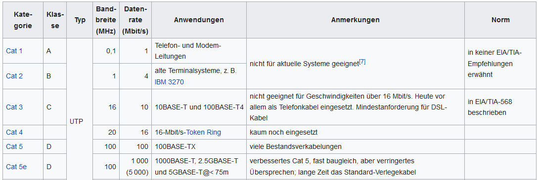

Was für Netzwerkkabel liegen denn in der Wand? CAT5 (ohne e) unterstützt z.B. nur 100 Mbit.
Sorry, aber bitte keinen Quatsch verbreiten - Cat5 ist durchaus Gigabit-tauglich! 🤨
In Nutzerkreisen spricht man von einer Richtlänge bis zu 100m problemlos stabilen Gb-Übertragungen.
Ist doch Käse. Entweder die Adern sind richtig drauf oder eben nicht.
ein "CAT5" Kabel ohne "e" findest du sowieso nirgends und selbst wenn, würde es zwar die Specs nicht einhalten und trotzdem zu 99,9% funktionieren.
Den verlinkten Wikipediaeintrag mal durchgelesen?
Daher als Beleg dafür, dass meine Aussage falsch ist dient er nicht, wurde aber zwischenzeitlich geklärt dass es eh Cat7 ist.
Grau ist alle Theorie, zum Einen werden schon seit Jahren CAT5e-Leitungen nur noch als CAT5 bezeichnet, zum Andreen gibt es da keine harte Grenze, ein altes CAT5-Kabel schaltet also nicht fest auf 100Mbit/s um, sondern erlaubt auch durchaus Gigabit auf kürzeren Strecken.
Richtig. Ich realisiere regelmäßig Gigabit-Verbindungen über Telefonkabel, was CAT3 ist. CAT5 ohne e würde also vielleicht die Länge etwas limitieren, so Bauchgefühl geschätzt auf 80m, was im Privatbereich immer noch ausreichend genug ist, weil man selten an solche Längen kommt.

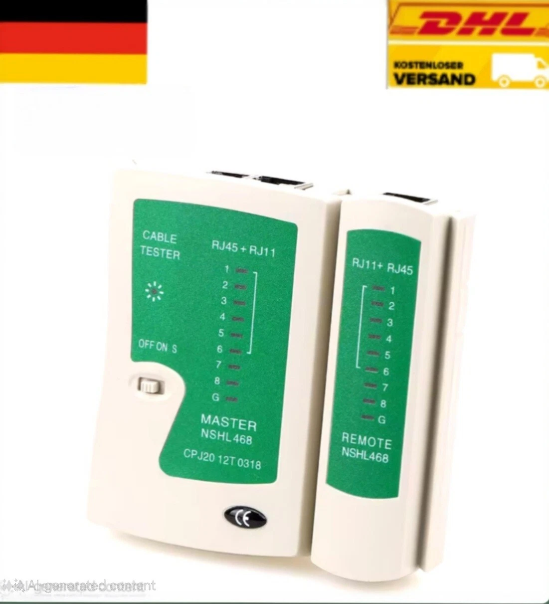

[...] der billige Teste nicht mehr eine korrekte Paarung anzeigen [...]
Was für'n "Tester" nutzt Du denn?
I-wie bezweifle ich nämlich, dass der imstande ist die "korrekte Adernpaarung" zu erkennen/anzuzeigen.

Incanus schrieb:
Was sagt denn Windows zu der Kabelverbindung? Werden dort auch nur 100Mbit/s angezeigt oder Gigabit?
So ein billiges Teil.
https://i.ebayimg.com/images/g/vmsAAOSwKyFnI95g/s-l1600.webp
