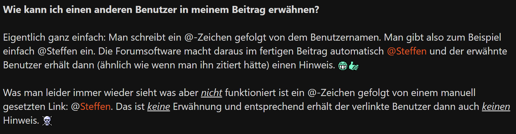

Deine Verlinkung als Highlight wird auch nicht funktionieren:
Siehe dazu: Tipps und FAQ zur Benutzung des Forums.
Und damit man dir bei der Problemlösung helfen kann, wären weitere Angaben wie von @Merle gefordert sinnvoll.
