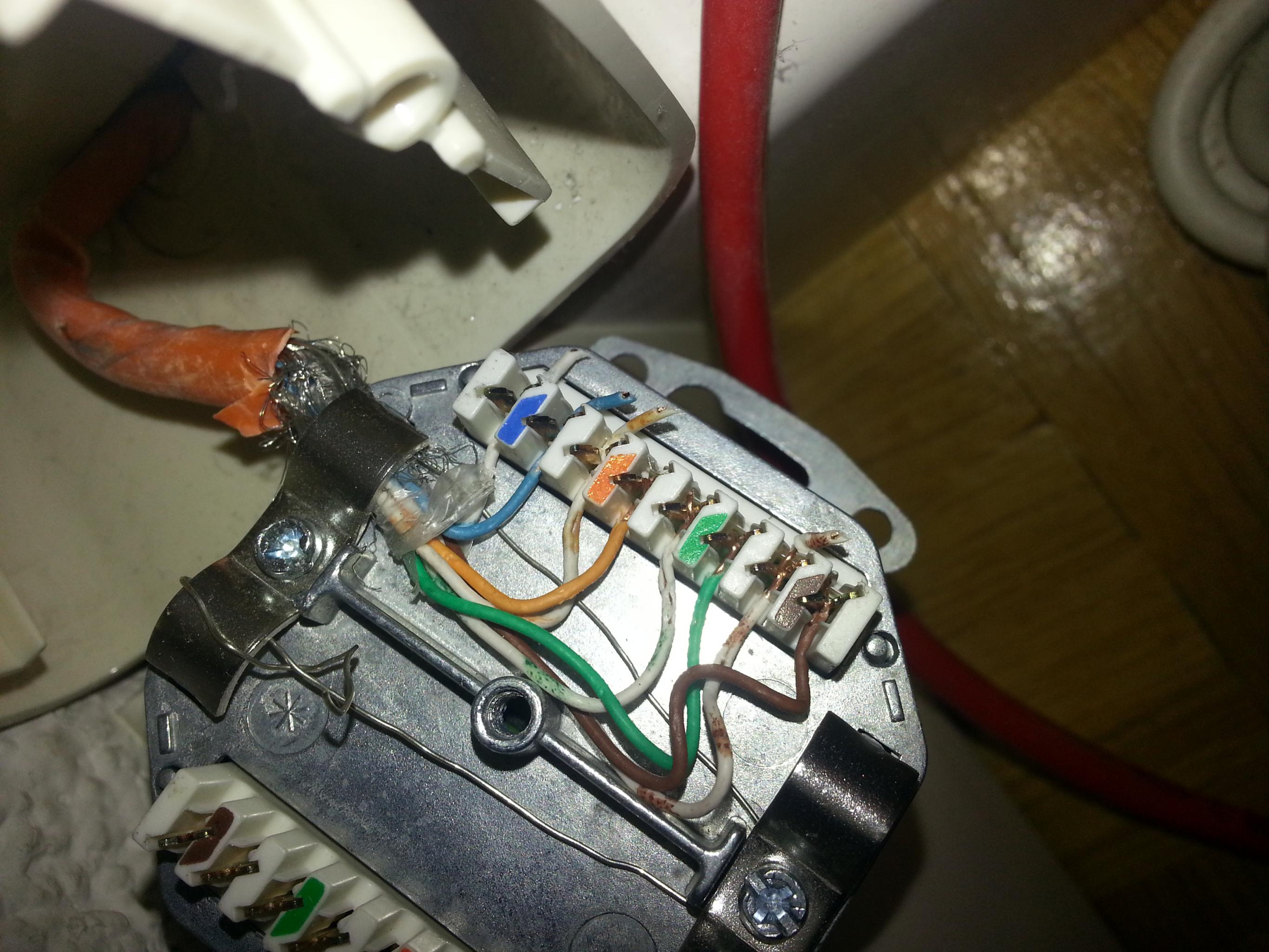

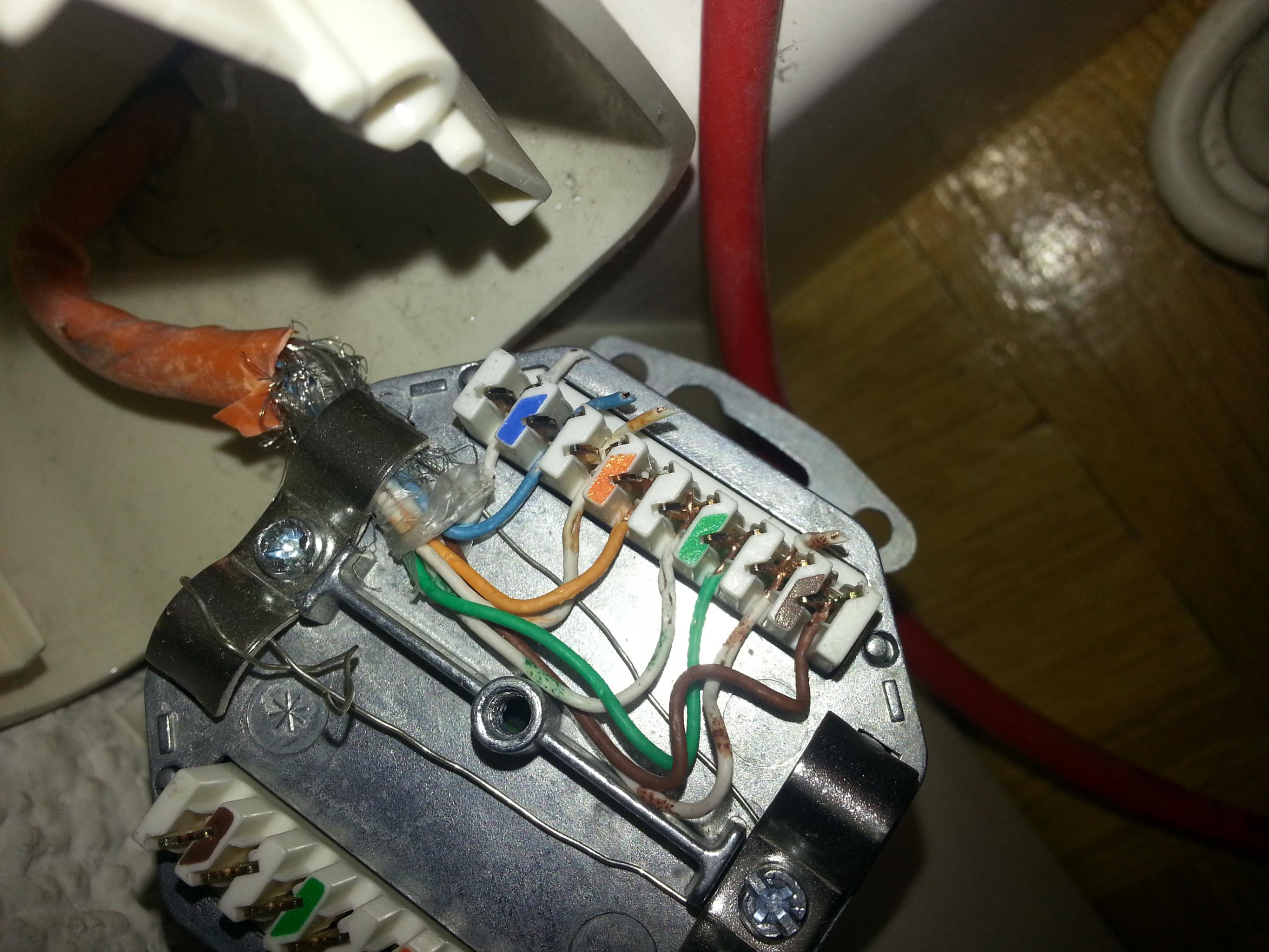

ich habe mit 11 Jahren (das ist jetzt 15 Jahre her) zwei Dosen installiert um ein Stockwerk zu überbrücken. Das Kabel ist ca. 20m lang.
Die Dosen sind Cat5 Plus Dosen.
In die untere Dose stecke ich vom Router kommend ein Netzwerkkabel. Wenn ich dies an den Laptop anstecke, habe ich dort 1Gbit.

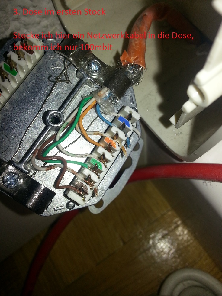

Im oberen Stockwerk habe ich dann nochmal so eine Dose. Wenn ich hier das Laptop mit einem weiterem Netzwerkkabel anstecke, habe ich nur 100mbit.
Irgendwas läuft schief. Das war soweit ich weiß ein Cat5.e Kabel damals verlegt.
So habe ich die beiden Dosen belegt:
Ich weiß nicht was ich falsch gemacht habe. Vll liegt es auch daran das ich die Netzwerkkabel da einstecke und es sich dann iwi umdreht? Mein Hirn macht da iwi nicht mit. Für mich ist es richtig und jeder Kontakt ist danach wieder an der richtigen Stelle.
Vielen Dank für eure Hilfe

Wer hat das denn Aufgelegt ? das ist ja schlimmer als mit Lüsterklemmen kein LSA Werkzeug ?
1. Drall viel zu früh ausgelöst
2. Kabelüberstände nach Schneidklemme
3. Schirmkontaktierung
Zum Problem: Belegung Prüfen, Prüfen ob der Rechner bzw. Switsch überhaupt 1 Gbit kann Verdrahtung Prüfen nach PDF

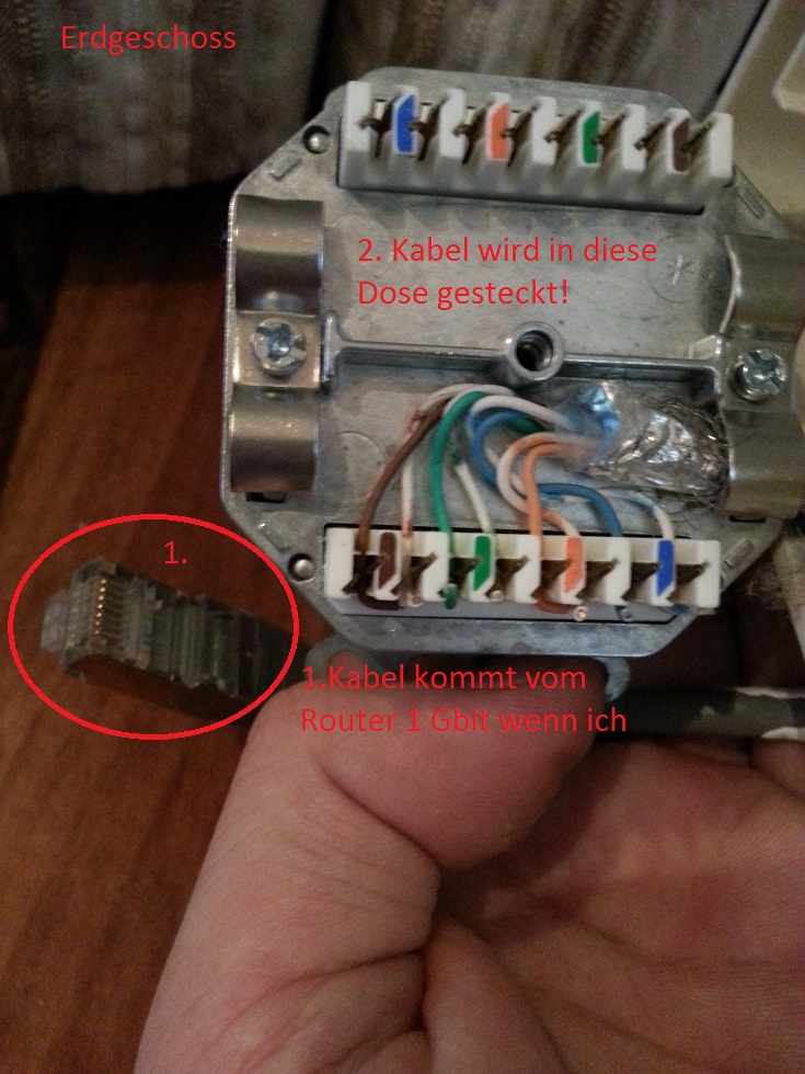

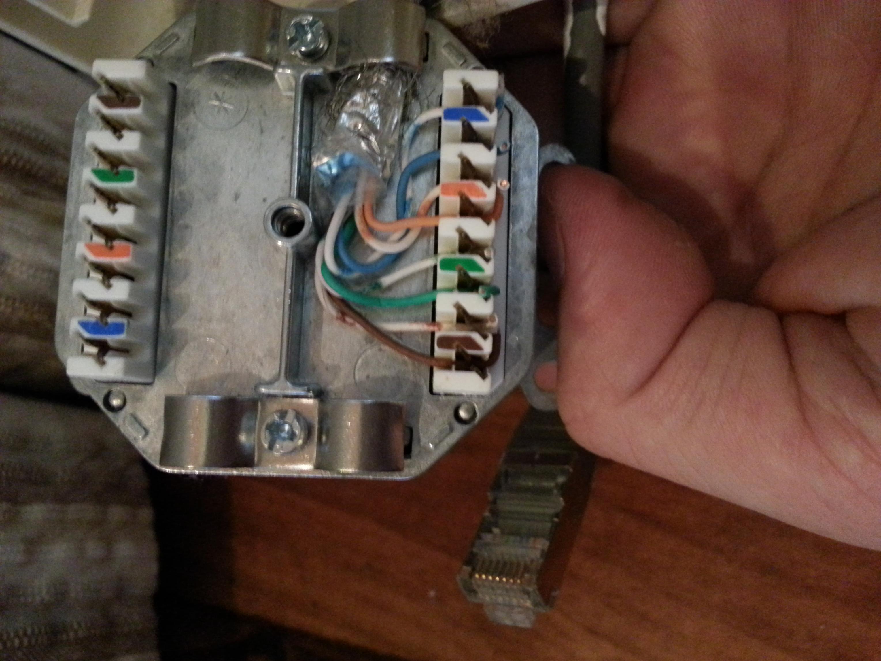

Von meinem Speedport 921V geht ein Kabel zur ersten Dose. Dieses Kabel stecke ich in die Dose. (Auf dem Bild auf dem man meine Hand sieht und das Kabel) Wenn ich dieses Kabel in den Laptop stecke (im unteren Stockwerk), habe ich 1Gbit!!

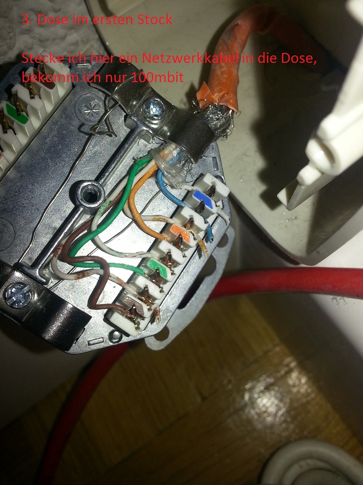

So dann geht das orange Kabel von Dose1 in Dose2(zweites Bild ohne Hand). Stecke ich hier in Dose2 ein Kabel ein(oberes Stockwerk), dann habe ich nur 100mbit. Die gekauften Netzwerkkabel kann ich ausschließen. Sind Cat5.e.

Cat 5e ist nur bedingt Gigabit tauglich, schau dir mal die PDF an und Prüfe die Verdrahtung die ich auf jeden fall neu machen würde. Normalerweise verdrahtet man nach 568B bei Vollbelegung.
Wenn ich nach 568B auflege, dann müsste ich Gr/w, Gr mit Or/w, Or tauschen, so wie ich das verstehe.
ABER: Ich dachte das nur die Brauen und Blauen Kabel für Gbit zuständig sind?!?

Ja ich sag ja erst einmal mit dem richtigen Werkzeug die dosen auflegen und den Drall so spät wie möglich aufheben. so wie das auf den Bildern zu sehen ist isst das Müll, sorry ist aber so.

Um es nochmal klar zu machen. Die beiden Dosen überbrücken die Strecke. Das untere Kabel hat 1Gbit.
Am anderen Ende des Kabels stecke ich den Laptop an Dose2 an. Dann hab ich nur 100mbit. Muss also an der Strecke liegen.

Genau ich mach eine Brücke. Also ich hab oben schon einen Switch stehen der auch 1Gbit kann, aber zum testen hab ich den einfach mal raus geschmissen und den Laptop OBEN direkt an die Dose. Effektiv kommen oben genau 91mbit an ;(

Jap Verkabelung ist falsch, nur was? Wegen den 2cm weniger Verdrallung? Ist das Klump so anfällig?

ebenfalls ist mir aufgefallen das du die einzelnen adernfarben falsch belegt hast, was aber denke ich, bitte berichtigt mich wenn ich falsch liege, egal ist da die adern von steckdose zu steckdose am selben pin sind.
die farben stimmen halt nur nicht überein mit dem industriell gefertigten kabel.
Wird wohl an der unsauberen verkabelung liegen, was man einem 11 jährigen verzeihen mag =)
EDIT: ok nach weiterem lesen scheint es wohl doch wichtig zu sein das auch die kabelfarben an der steckdose nach 568A/B belegt werden wegen der verdrillung der kabel und der elektromagnetischen strahlung. Evtl. könnte das bei dir noch ein paar Mbit rauskitzeln damit du wenigstens deine Internetleitung voll ankommt, viel fehlt ja nicht.
Erstens musst du mal schaun ob dein Kabel welches vom Router in Steckdose 1 geht nach 568A oder 568B belegt ist.
Dann passt du das an der Steckdose ebenfalls so an. Momentan hast du:
RJ45-Pin 8 braun
RJ45-Pin 7 weiß / braun
RJ45-Pin 6 grün
RJ45-Pin 5 weiß / grün
RJ45-Pin 4 orange
RJ45-Pin 3 weiß / orange
RJ45-Pin 2 blau
RJ45-Pin 1 weiß / blau
Nach 568A machst du bitte:
RJ45-Pin 8 braun
RJ45-Pin 6 orange
RJ45-Pin 5 weiß / blau
RJ45-Pin 4 blau
RJ45-Pin 2 grün
RJ45-Pin 1 weiß / grün
Nach 568B:
RJ45-Pin 8 braun
RJ45-Pin 6 grün
RJ45-Pin 4 blau
RJ45-Pin 3 weiß / grün
RJ45-Pin 2 orange
RJ45-Pin 1 weiß / orange
Deine Steckdose ist mit den farbmarkierungen also auch anscheinend falsch gekennzeichnet aber Pin 8 Stimmt mit Braun, von da kannst ja starten dann mit der belegung.
So ist dann sichergestellt das die abschirmsignale über die richtigen verdrillten Kabel laufen, was momentan nicht der Fall ist.
hmm ich vermute bei diesen Dosen ist nicht die Reihenfolge relevant. Das mag bei den RJ-45 stecker klar der Fall sein aber bei den Dosen muss schon die farbliche Markierung passen. Ich kann Orange mit Grün tauschen um 568B zu bekommen. Steht auch so auf der Rückseite der Dose.
Wegen dem Drall ist es allerdings nicht irrelevant wie die Dose belegt ist, auch wenn diese gleich belegt ist!
Die Dosen sind sind gleich belegt. Es ist also ziemlich egal ob die Kabel A oder B sind.
Ich habe herausgefunden das BRAUN UND BLAU für Gigabit zuständig sind. 100mbit geht also auch mit nur 4 Adern!!!
Ich werde mal versuchen die Dosen neu zu belegen, davon verspreche ich mir aber nicht soviel, da ich vermute das auf 25m mehr Störungen sind als die 2cm ohne Drall. hmm evtl. die Summe aus Missständen aber selbst das glaube ich nicht.
