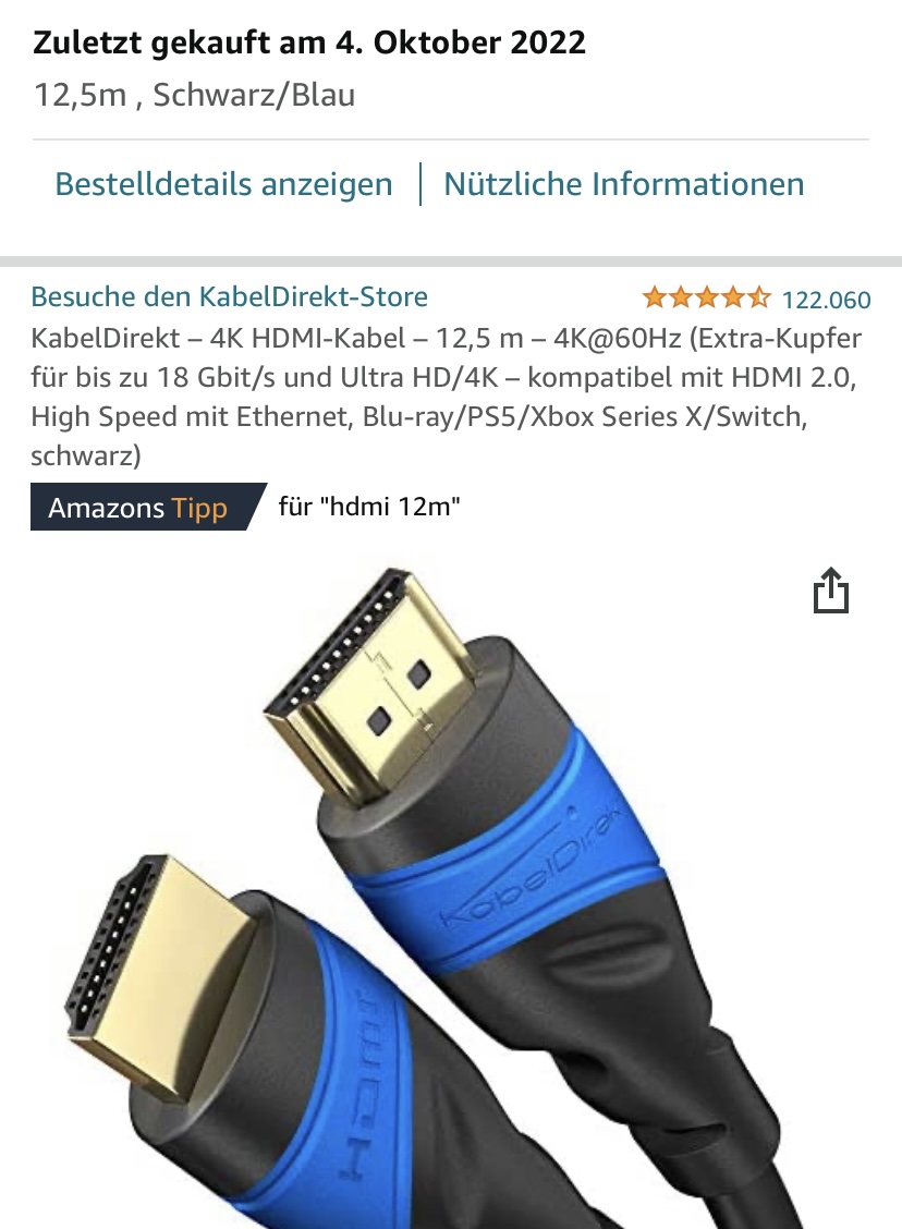

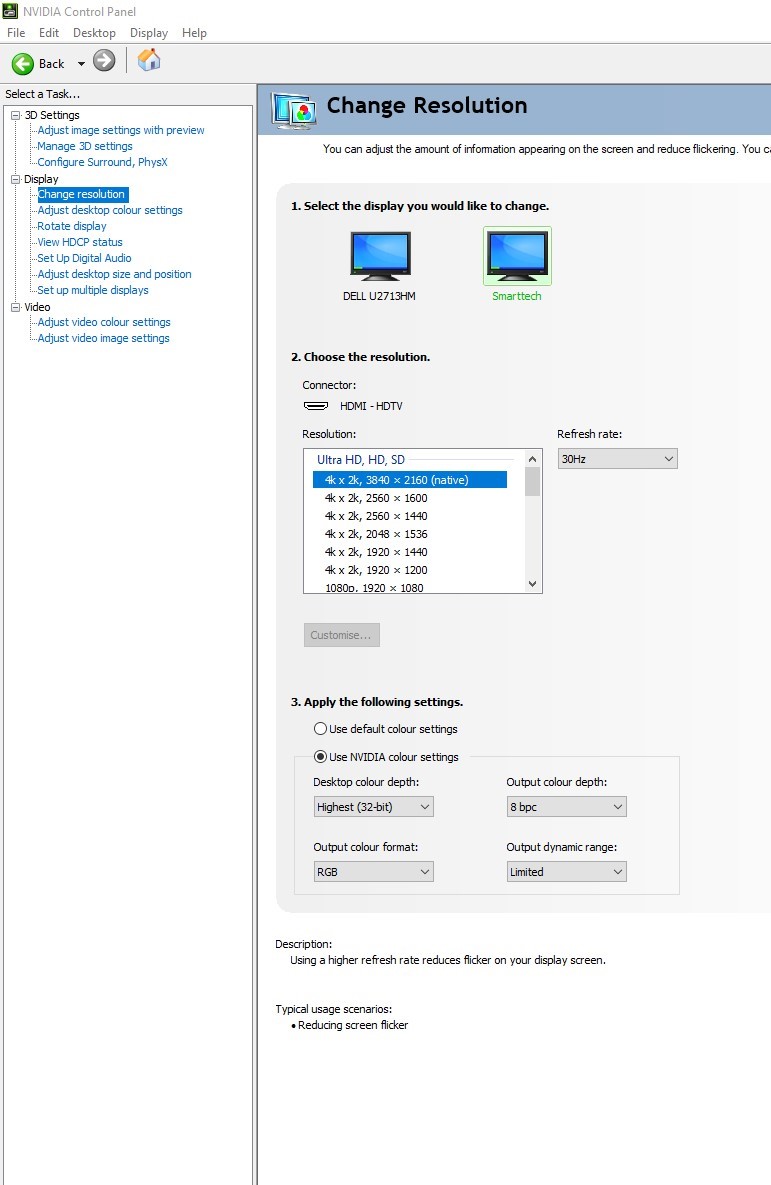

Hallo wie oben beschrieben, habe ich das Problem, dass über das HDMI Kabel (12 Meter, angegeben mit 18GB/s ) nur 4K 30Hz am Fernseher ankommt.
Der Fernseher sollte HDMI 2.0b habenund meine 1080TI auch
Im Nvidia Controll-Center sind nur 8 Bit Farbtiefe eingestellt. (siehe Anhang)
Wo könnte das Problem noch liegen?

welches kabel.. Optisch oder kupfer?
welcher fernseher? Smarttech klingt nach china OEM

12m mit nem Kupferkabel sind schon ordentlich. Würde fast vermuten dass da nicht mehr durch geht.
Okay was würfet ihr stattdessen empfehlen? Bei Streaming ist mir der Input-Lag zu hoch, aber näher bekomme ich die Geräte glaube ich auch nicht zusammen, es sei denn ich hole mir Verlängerungen für alles außer dem HDMI-Kabel
