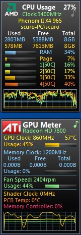

Beim Spielen:

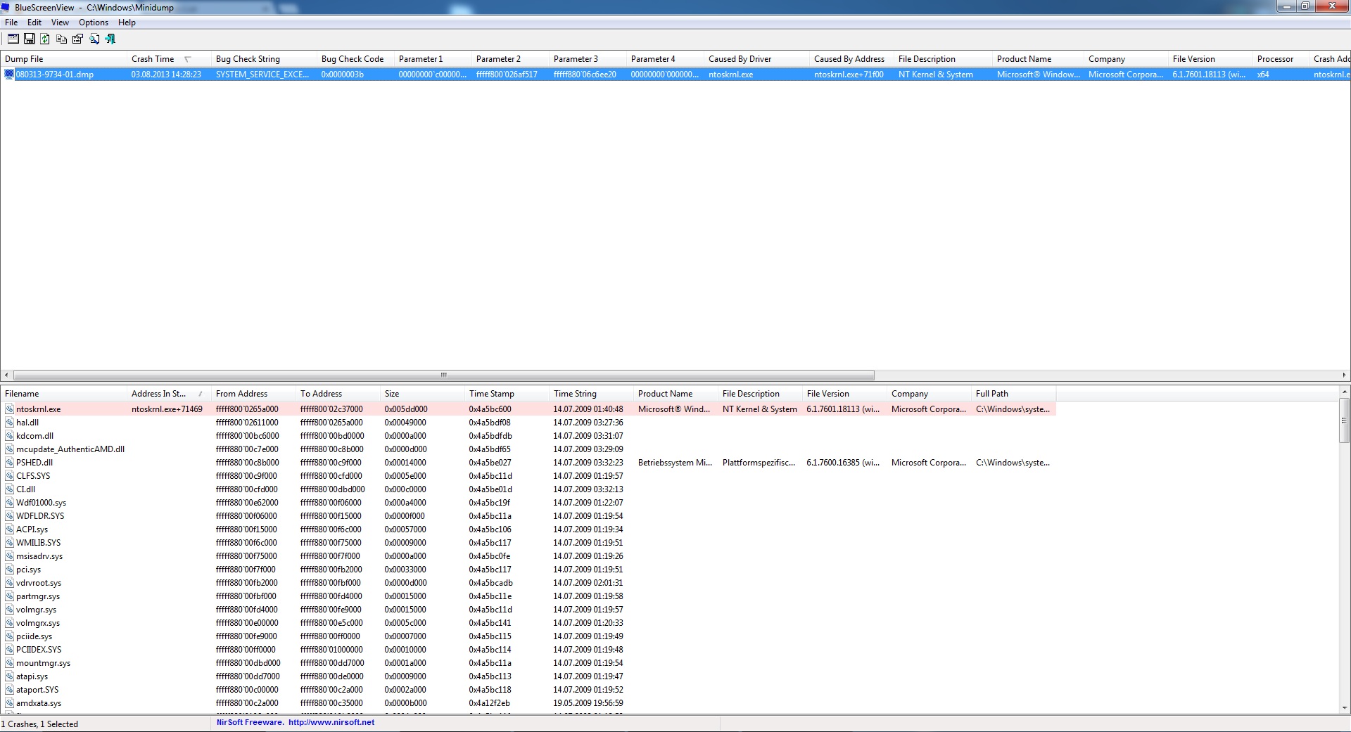

Immer wieder Bluescreens, nur beim Surfen oder im Idle Modus, also beim Spielen ist noch nie der Rechner eingefroren.
Ich weiss nicht was da das Problem ist, evtl kann jemand von euch evtl was raus lesen.

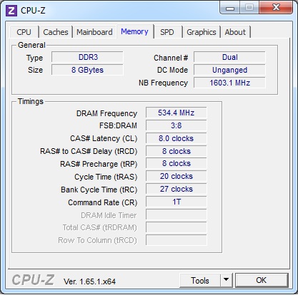

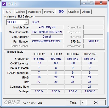

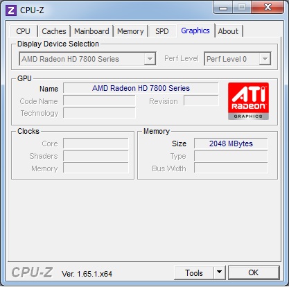

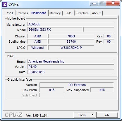

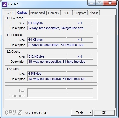

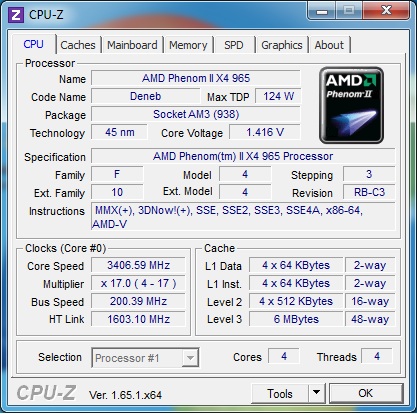

Anbei noch CPU-Z Auszüge

Die CPU-Z-Screens sind doch aber nicht unter Volllast....da ist es doch gewollt und vollkommen normal, daß runtergetaktet wird.
Und im Normalfall führt Cool&Quiet auch nicht zu Problemen. Unter Last hast du ja deine vollen 3400Mhz...zeigen deine Screenshots aus dem ersten Post ja.
Wäre gut zu wissen, ob das abgeschaltete C&Q deine Probleme behebt?....ich wag zu prophezeien, daß dem nicht so sein wird.
Allerdings können die Abstürze im Idle/beim Surfen durchaus mit C&Q zusammenhängen, Stichwort: Lastwechsel.

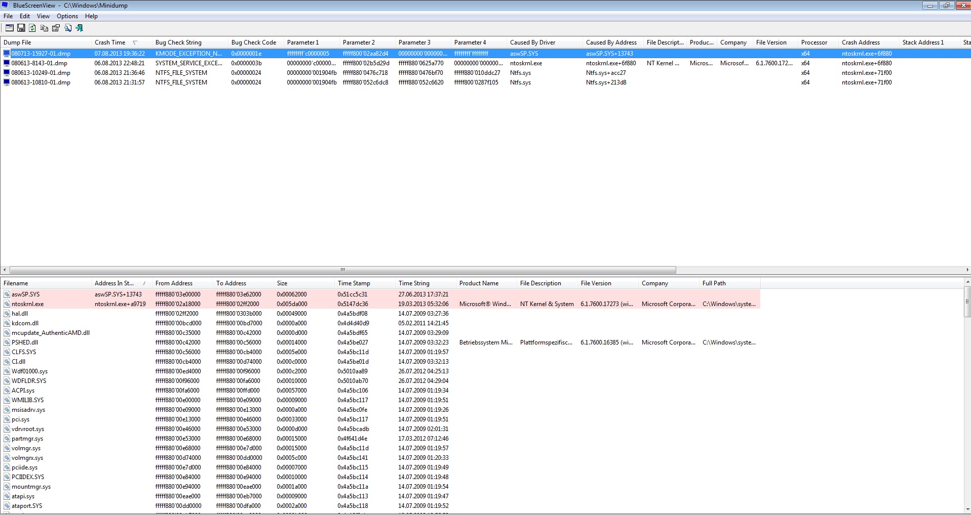

habe extra den Rechner nochmal formatiert und schon wieder haufenweise Bluescreens:

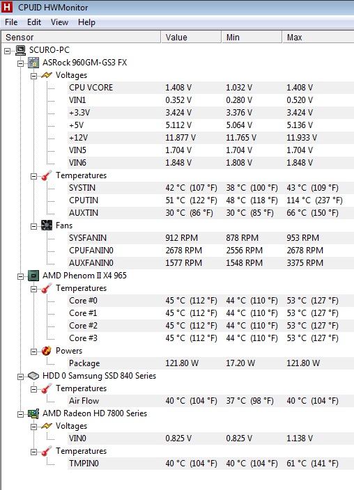

da ich immer noch das Problem habe, habe ich nun mal beim Spielen den HWMonitor eingeschaltet.
Folgende Werte werden angezeigt:
CPUTIN wird wohl falsch ausgelesen, 114 Grad habe ich nicht am CPU, habs extra nochmal nachgeprüft.
Nach 20 Min gibts immer wieder Ruckler (5-6 Sek) im Spiel.
Evtl Mainboard defekt? oder der Prozessor?
Ehrlich gesagt bin ich mit meinem Latein am Ende...
Ich spekulier jetzt mal n bisschen :D: Du hast ein Board ohne Kühlkörper auf den Spannungswandlern und einen Towerkühler, d.h. die Spannungswandere werden wenig bis gar nicht gekühlt. Nun ist es momentan ja recht heiß...
Was ist, wenn AsRock (ähnlich MSI) bei einer drohenden Überhitzung/Überlastung der Wandler auch eine überhöhte CPU Temp ans BIOS meldet, damit kurz gethrottelt wir? Das würde evtl. deine Ruckler in den Games erklären (und die 118°C).
