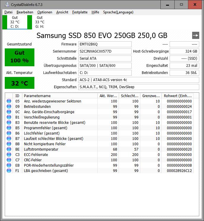

Also, als erstes die Bilder vom DiskInfo:
Samsung SSD (interner SATA-Port)

Sieht soweit gut aus und die SATA Kabel scheinen auch keine Probleme zu mache, wobei ich aber bei der SanDisk da nicht sicher bin. Mit den SATA Controllern in den NVidia Chipsätzen haben allerdings einige SSDs Probleme.
