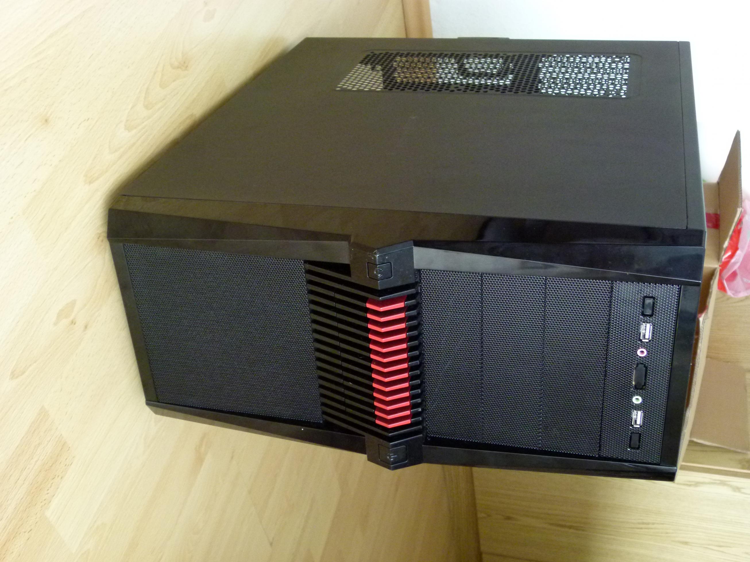

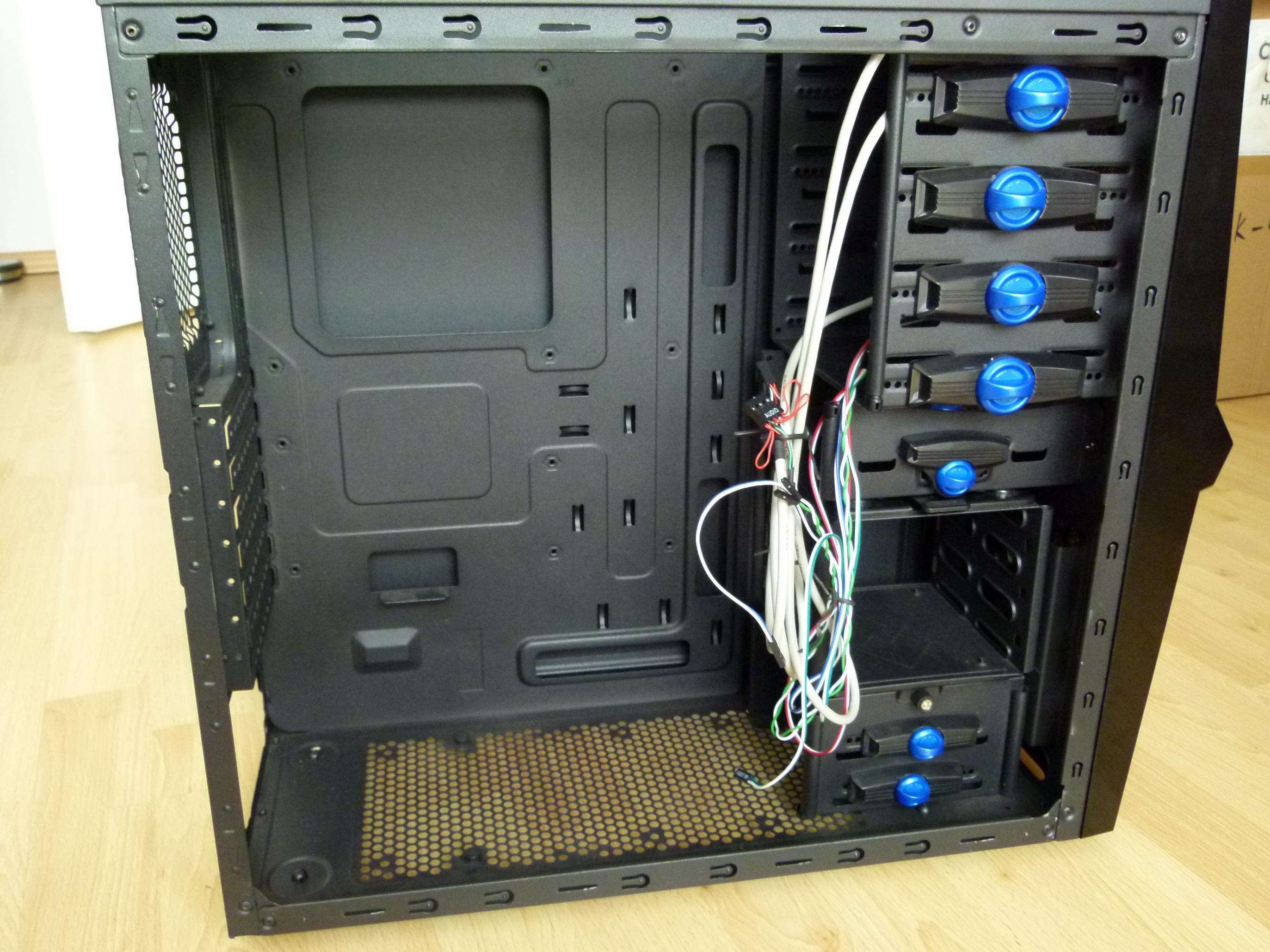

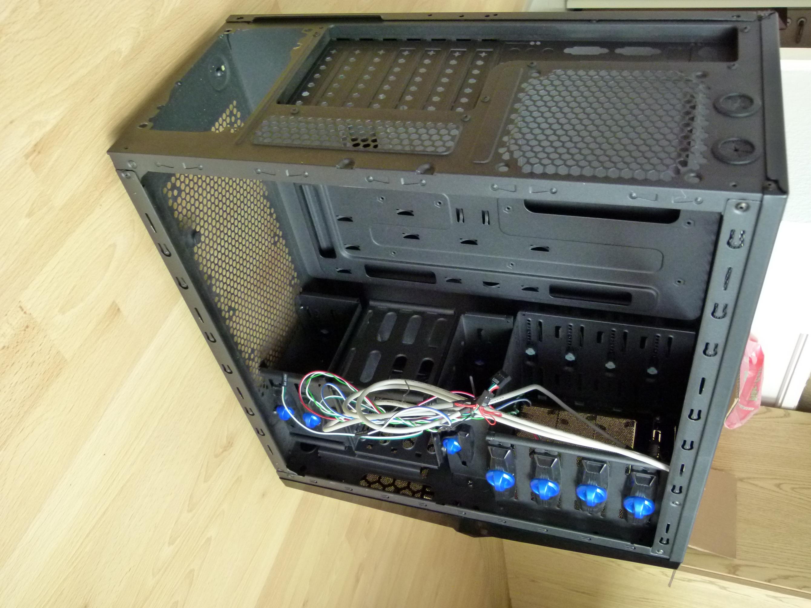

Was ist das für ein "Standardgehäuse"?
Danke
@Kausalat. Alle Komponenten müssen erst gekauft werden.
@Effe Siehe Bilder
Jetzt habe ich das Problem mit dem Netzteil für das System. Was würdet Ihr bitte empfehlen?
Es ist durchaus möglich dass später vielleicht, irgendwann kommt dazu noch eine 3.5 interne HDD + interne Satreceiver.
PS Es sollte ein sehr leise PC werden.

Das vorgeschlagene E9 mit 400 Watt würde selbst für Laufwerkserweiterungen vollkommen ausreichen.
