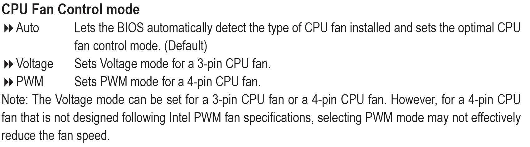

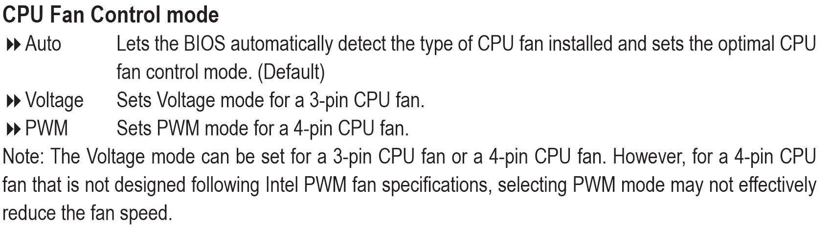

Handbuch Seite 3-38: Monitor menu
Hier steht nichts, dass auch 3-Pin Lüfter gesteuert werden können.
Es fehlt mir ein Eintrag wie:
Hier kann zwischen Auto, Voltage (3 Pin) und PWM (4 Pin) ausgewählt werden.
