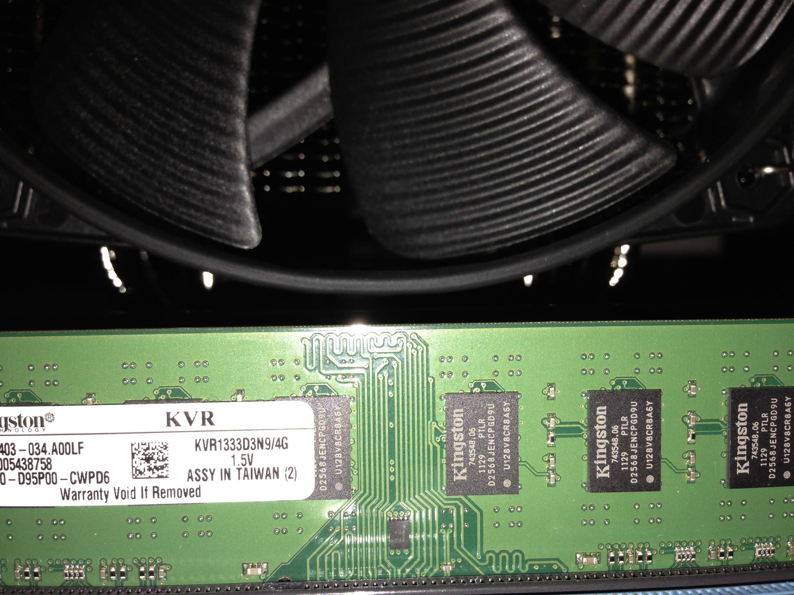

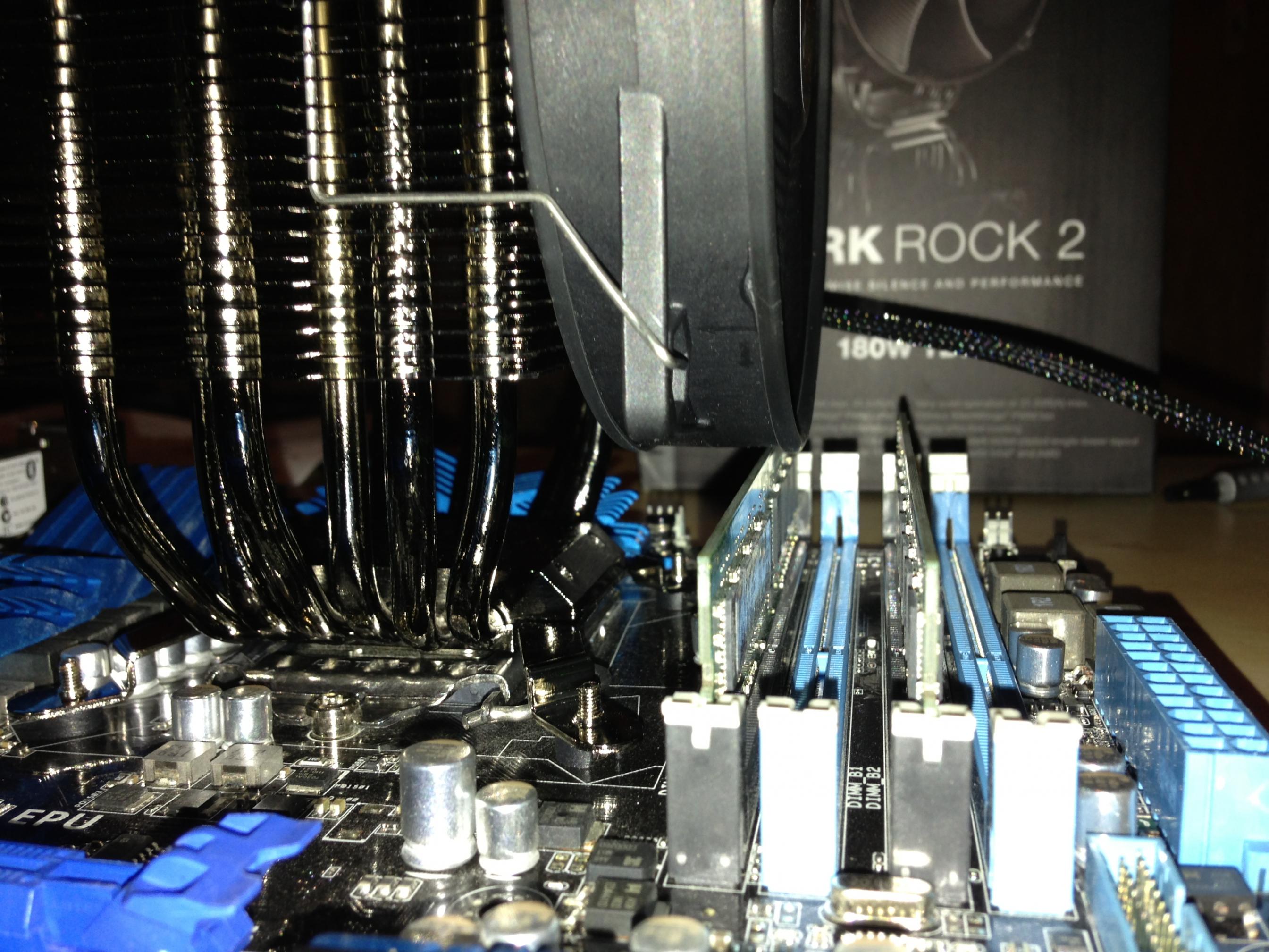

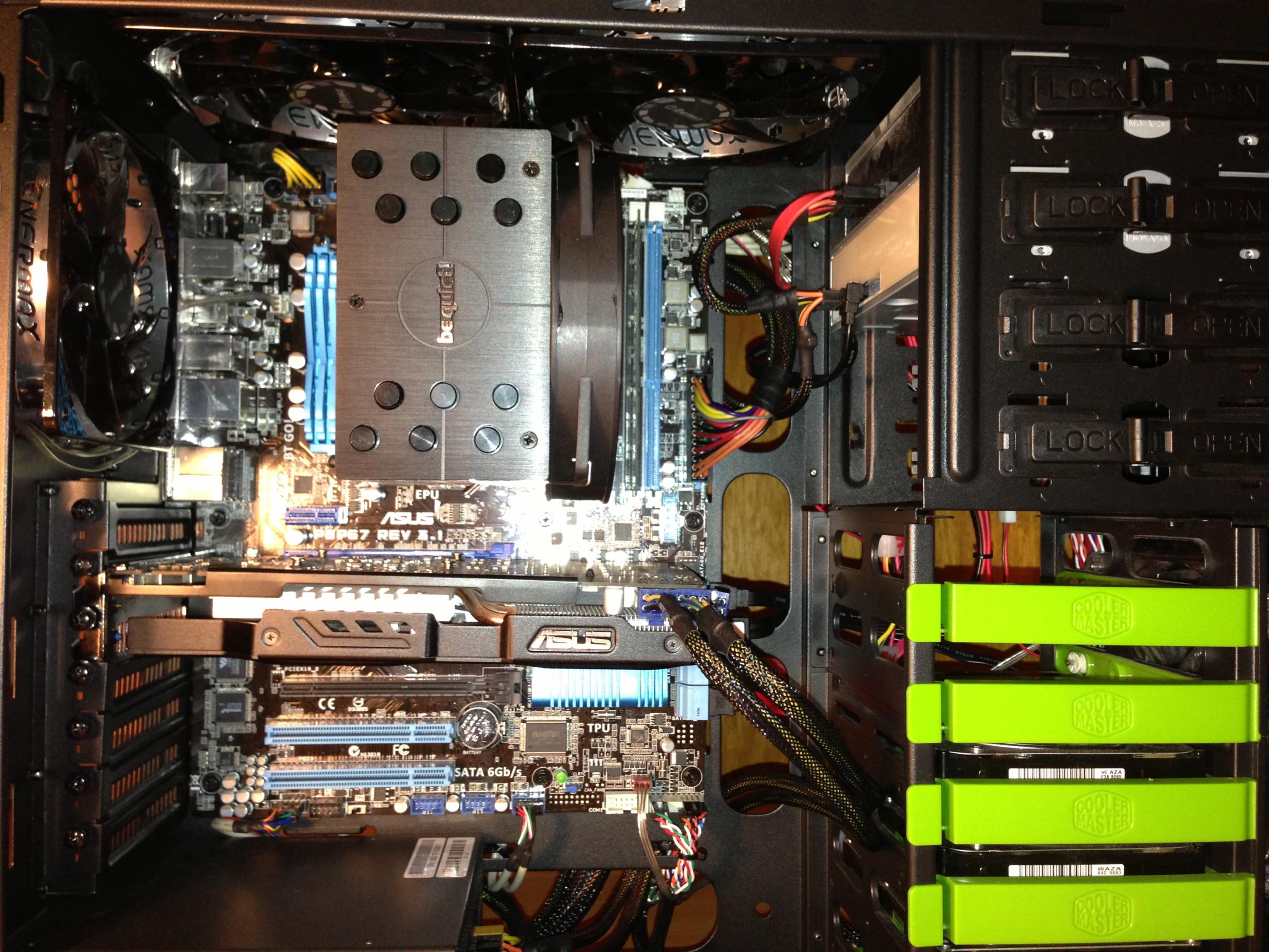

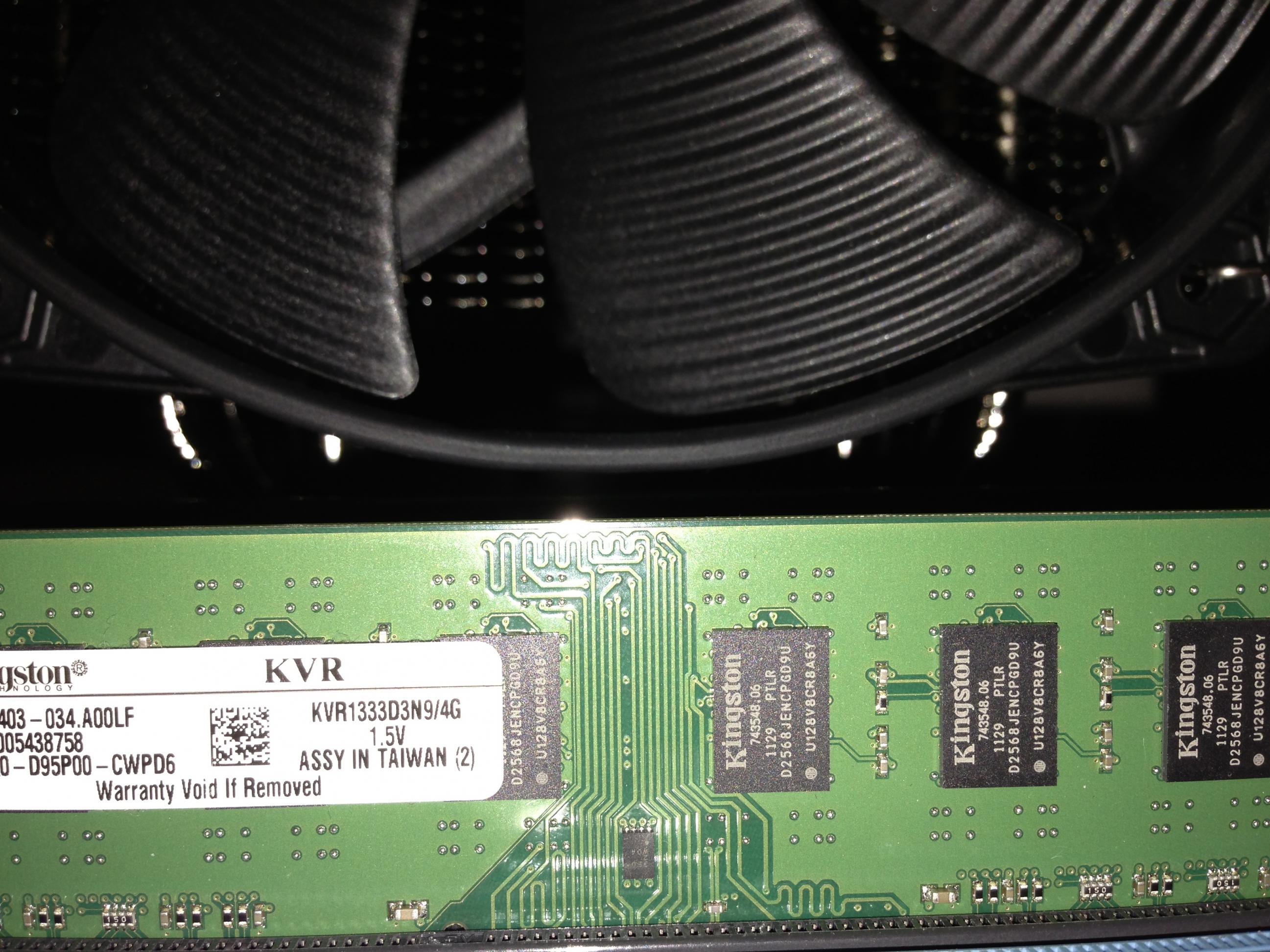

Ich habe es jetzt umgesetzt. 2 Enermax T.B. Silence 140mm im Gehäusedeckel und den BeQuiet Dark Rock 2.
Zusätzlich habe ich mir auch gleich noch eine SSD mitbestellt. Wenn ich die Festplatten vom Strom nehme, ist mein Rechner fast so leise, wie als wenn er aus wäre. Die Temperaturen sind natürlich auch ok.
Die Enermax 140mm Lüfter wollte ich mit einem Adapter auf 7V laufen lassen, jedoch liegt ihre Anlaufspannung höher und die Lüfter laufen nicht an (nur wenn man sie kurz bewegt, laufen sie auf 7V). :(
Gibt es eine Möglichkeit die Enermax Lüfter auf 7V laufen zu lassen?

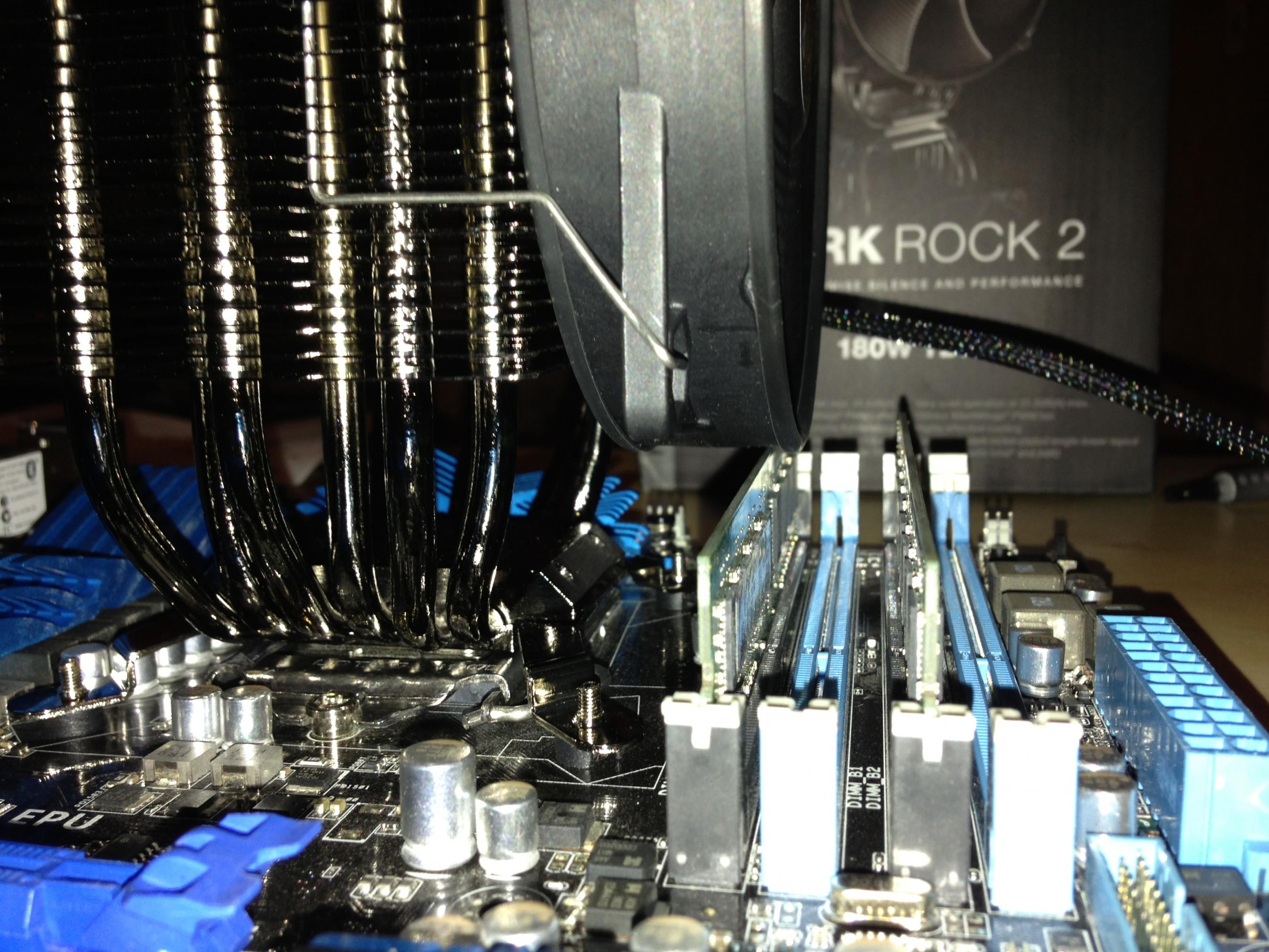

Der Dark Rock 2 hat merkwürdigerweise nur gerade so reingepasst (von der Bauhöhe). Er ist nur wenige Millimeter von der Gehäusewand entfernt.

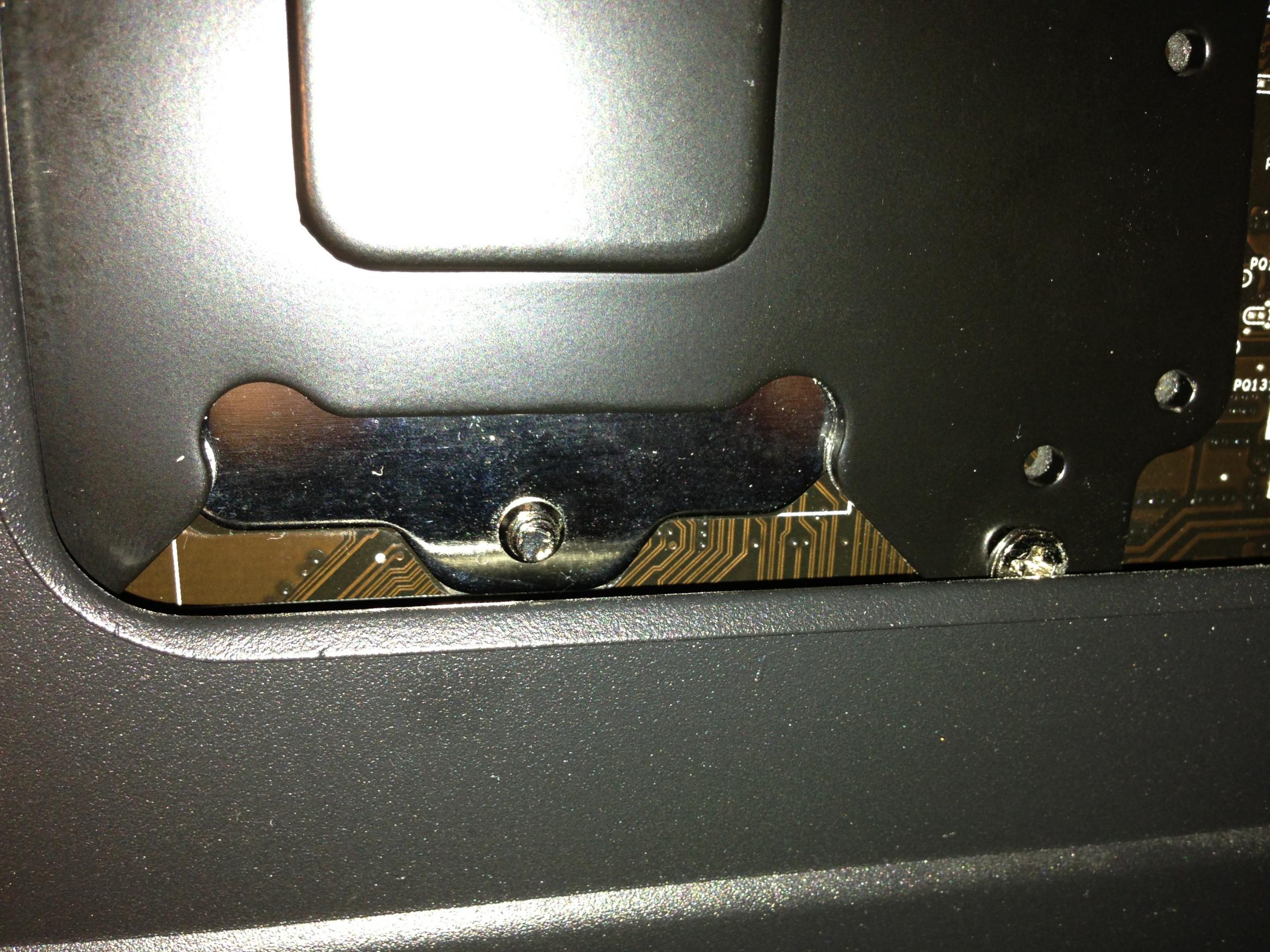

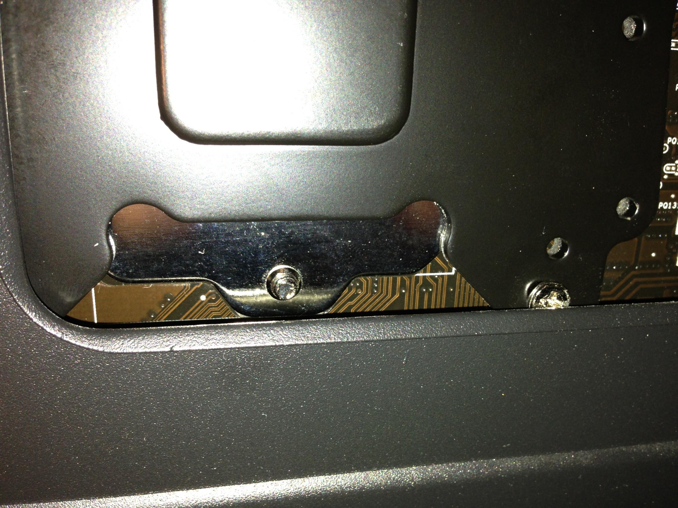

Außerdem liegen die Befestigungsschrauben bei der Backplate direkt an der hinteren Gehäusewand an. Ist dies egal?
Hier nocheinmal ein paar Bilder, wie knapp es mit dem Dark Rock 2 war:
Und hier die Schrauben, die direkt an der hinteren Gehäusewand anliegen:
