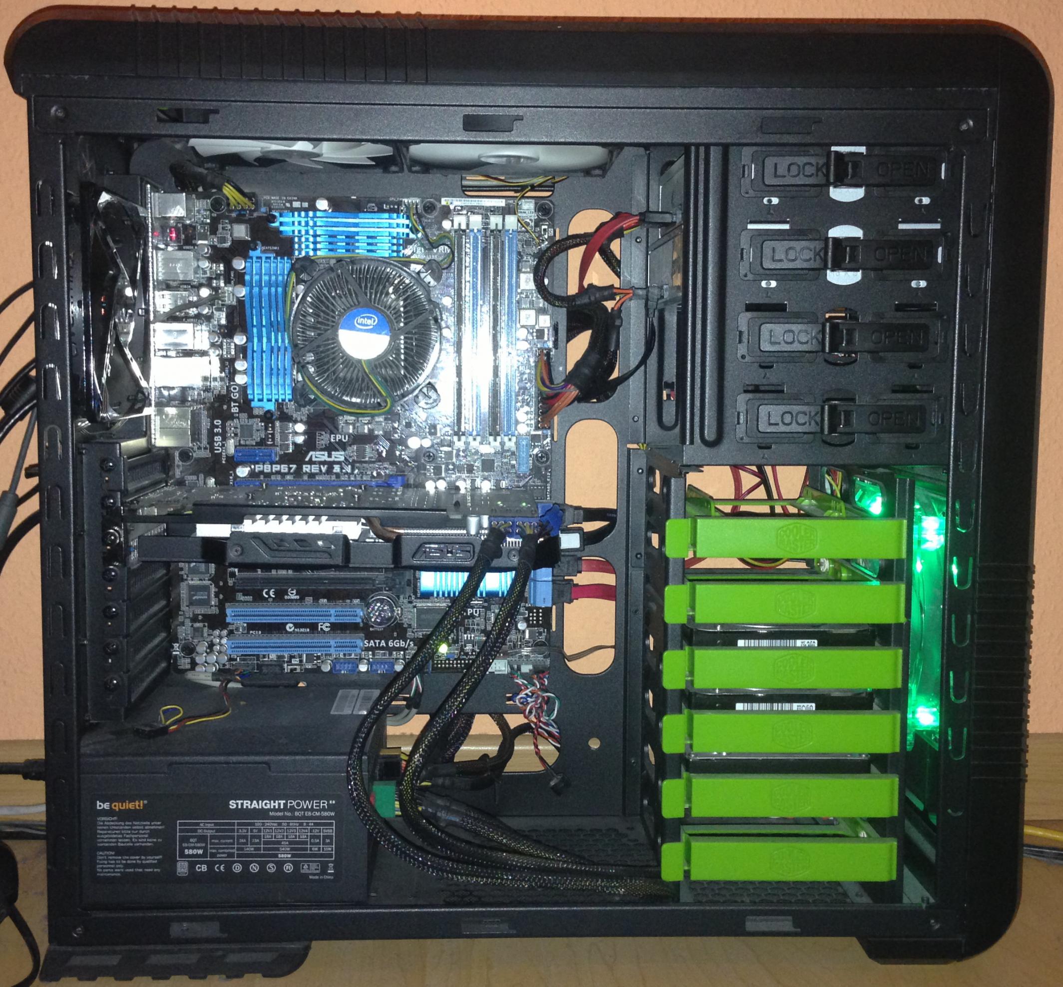

Hallo!
Eins vorweg, ich habe keine Lüftersteuerung und ich möchte mir auch keine zulegen! (Auch nicht mit SpeedFan)
Ich benötige unbedingt am Gehäusedeckel 2 neue Lüfter mit 120mm oder 140mm Durchmesser, denn meine "Arctic Cooling F12" sind unerträglich laut. Ich habe sogar schon alle außer einen deaktiviert.
An der Rückwand des Gehäuses habe ich schon einen "Arctic Cooling F12" durch einen "Enermax T.B. Silence 120mm" ersetzt und ich bin erstaunt, wie leise dieser ist.
Nun meine Frage. Ist es sinnvoll weitere 120er Enermax Lüfter (noch nicht vorhanden) auch am Deckel zu installieren? Denn schließlich könnte ich auch 2 140er Lüfter installieren. Die 140er Lüfter von Enermax sollen auch nicht so gut sein.
Ich finde den 120er Enermax extrem leise, jedoch leidet darunter halt der Luftdurchsatz des Lüfters.
Ich bin mir überhaupt nicht sicher, ob mein Recher mit diesen Lüftern trotzdem noch ausreichend gekühlt wird.
Ich habe meinen Rechner nicht übertaktet und möchte dies auch nicht tun. Er steht frei an einer Wand und nicht unterm Schreibtisch etc..
Zu den drei "Enermax T.B. Silence 120mm"-Lüftern, wäre dann nur noch vorne im Gehäuse ein abwerk eingebauter Lüfter vom Gehäusehersteller.

Ja, das ist der "Arctic Cooling F12"-Lüfter. Die beiden Lüfter am Deckel möchte ich austauschen.
Den einen habe ich bereits abgeklemmt, weil sie einfach unerträglich laut sind.
Somit ist es jetzt nur noch 1 Lüfter, der die extrem störenden Geräusche verursacht.

Ich würde also oben im Deckel 2 140er einsetzen, und vorne in der Front eventuell noch einer 140er PWM, wenn dein Board unten rechts einen 4-pin-Anschluss hat. Wenn nicht, eben noch einen 3-pin-140er nehmen...
Nein, mein Bord hat lediglich oben links einen 4-pin-Anschluss :( (Der hintere Lüfter ist an ihm angeschlossen). Den vorderen werde ich aber vorerst drine lassen (wegen der schaltbaren LED Beleuchtung).
Frage:
Ist es besser 2 140er-Enermax mit einem Y-Kabel ans MB anzuschließen, oder besser mit einem 5; 7 oder 12 Volt Adapter direkt ans Netzteil?
Ich habe jetzt erstmal wieder die Standart Lüfter vom Gehäuse drin, vom Netzteil mit 7V versorgt.
Zusammenfassung:
1x Vorne rein: LED-CoolerMaster 140mm (abwerk installiert)
1x Hinten raus: Enermax T.B Silence 120mm
2x Oben raus: Enermax T.B Silence 140mm
Dein Board verfügt über 4 Lüfteranschlüsse:
  • 4-pin CPU-Fan
  • 4-pin Sys-Fan #1
  • 3-pin Sys-Fan #2
  • 3-pin Power-Fan (nicht regelbar, konstant 12V)
Ich würde die beiden über einen Y-Adapter an den 3-pin Sys-Fan #2 hängen und im BIOS ggf. die Regelung über die Spannung aktivieren.
Hast du hinten im Heck einen 3-pin- oder 4-pin-120er verbaut?
