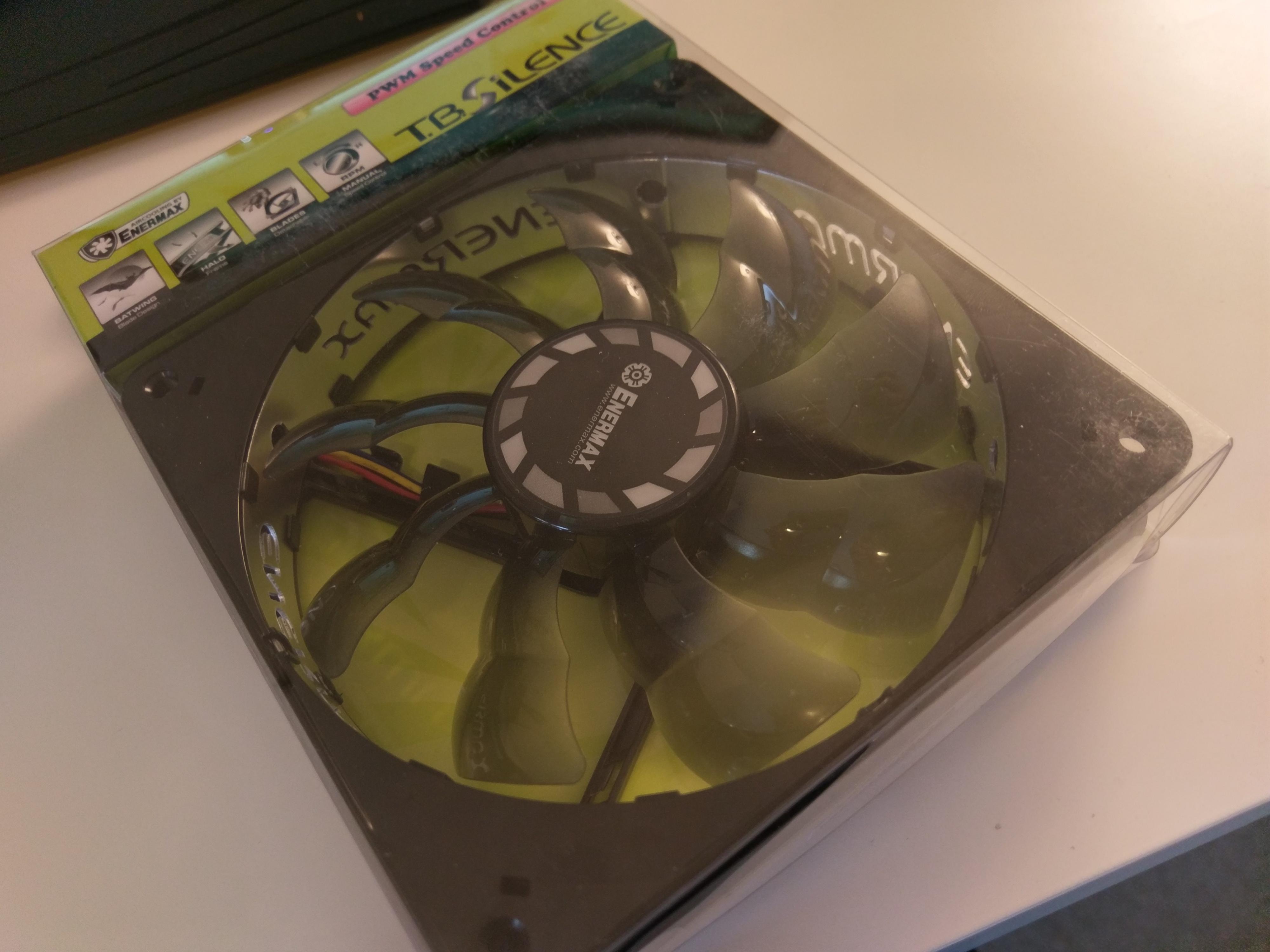

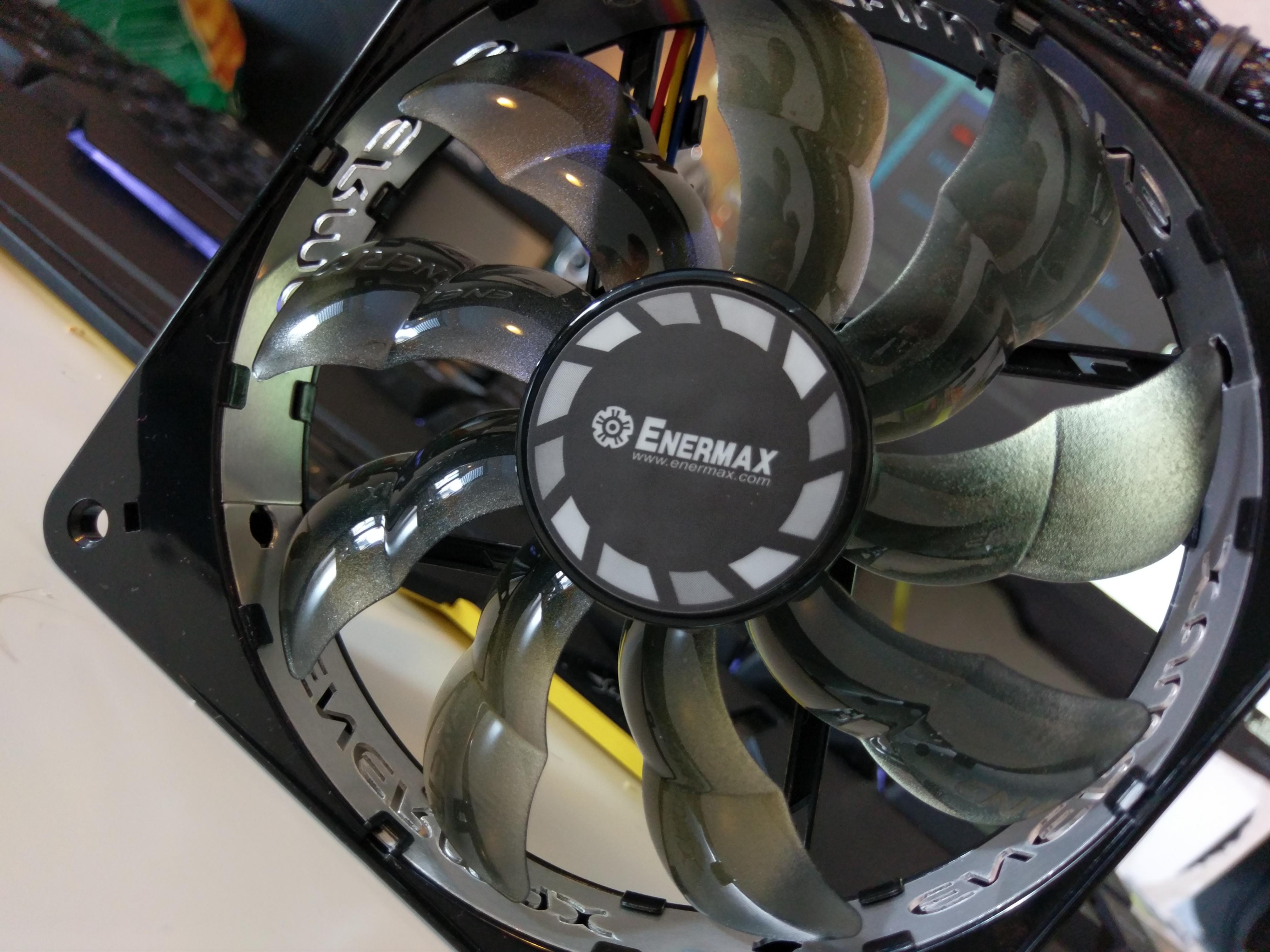

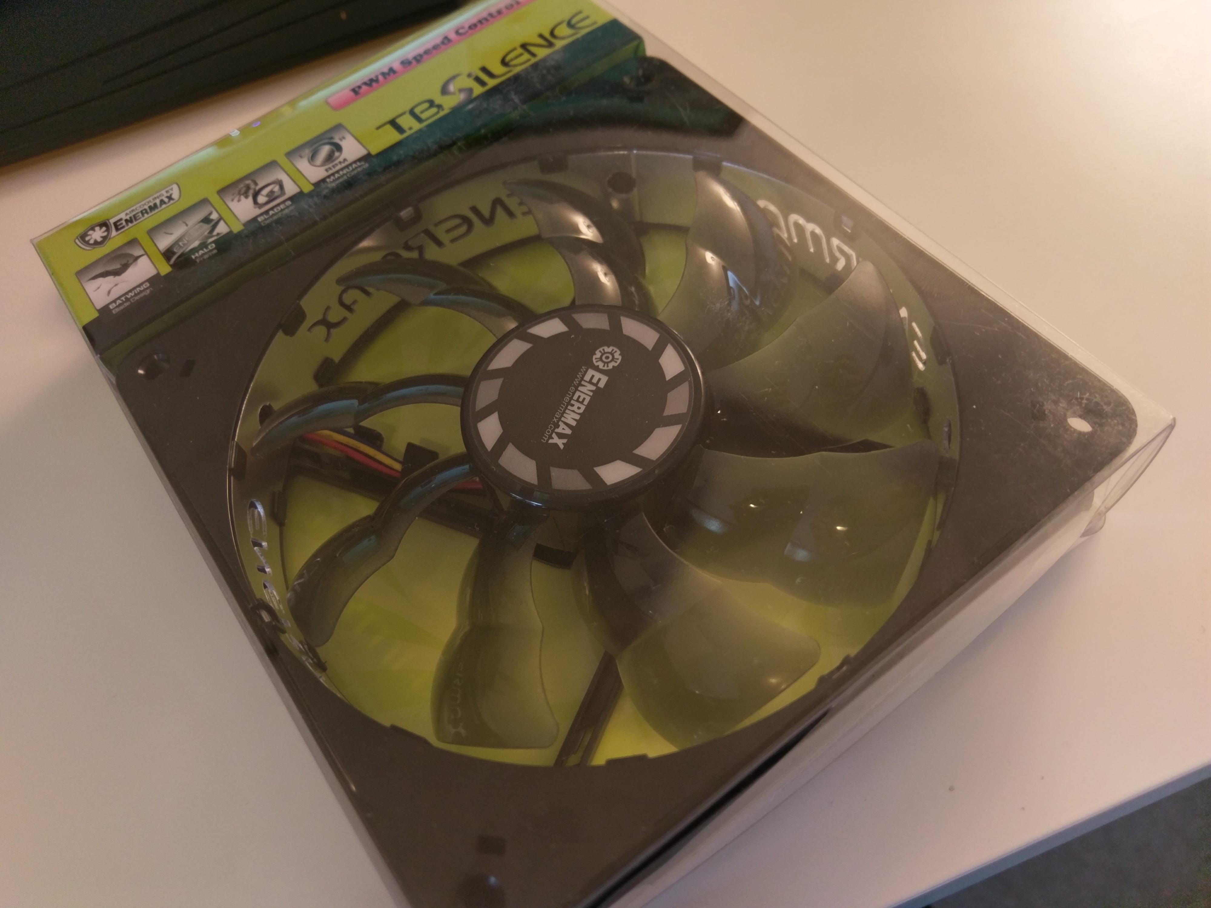

Los gehts mit dem ersten Test zum T.b. Silence 12cm PWM von Enermax
Vorwort:
Ich bedanke mich recht herzlich bei der Firma Enermax für die Bereitstellung der Lüfter sowie anderer Lüfter. Tests folgen in kürze.
Preis:
Straßenpreis ca:7-8 Euro
Lieferumfang:

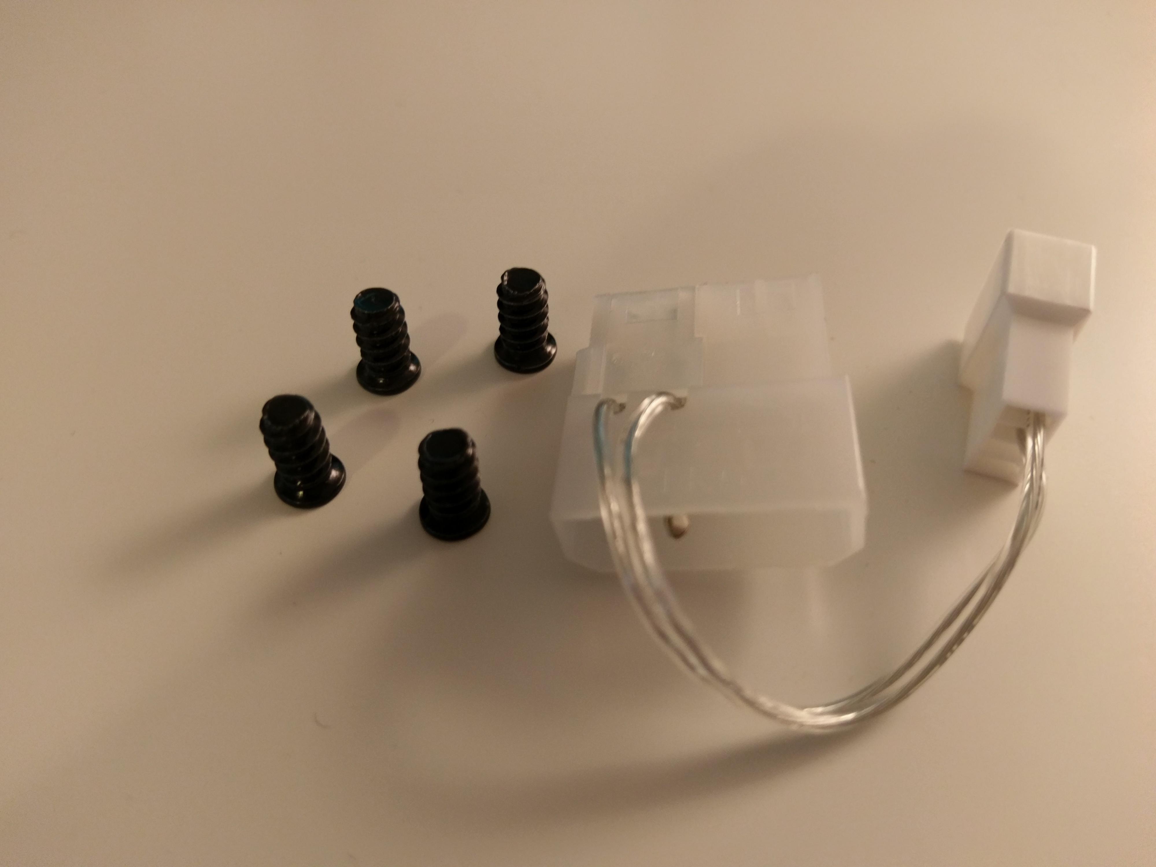

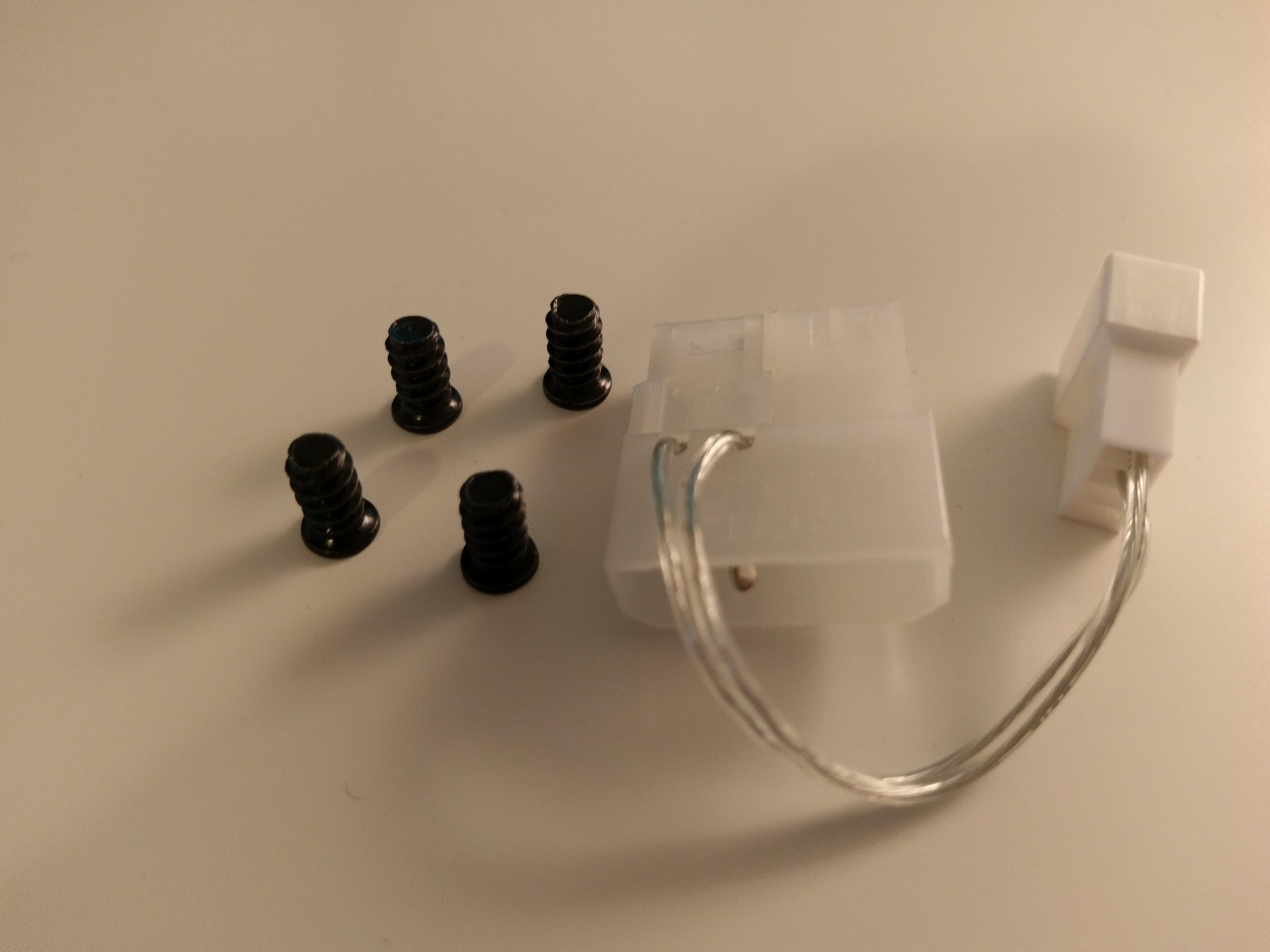

Zu den Lüfter liegen 4 schwarze Schrauben sowie ein nicht gesleevter 4pin Molexadapter.
Alle freunde von leisen PC sollte man sich zusätzlich Noppen zur Entkopplung bestellen. Sehr schade das bei einem Silence Produkt keine mit geliefert werden. Das macht die Konkurrenz Alpenföhn sowie Blacknoise besser.
Das Kabel am Lüfter ist schwarz gesleevt

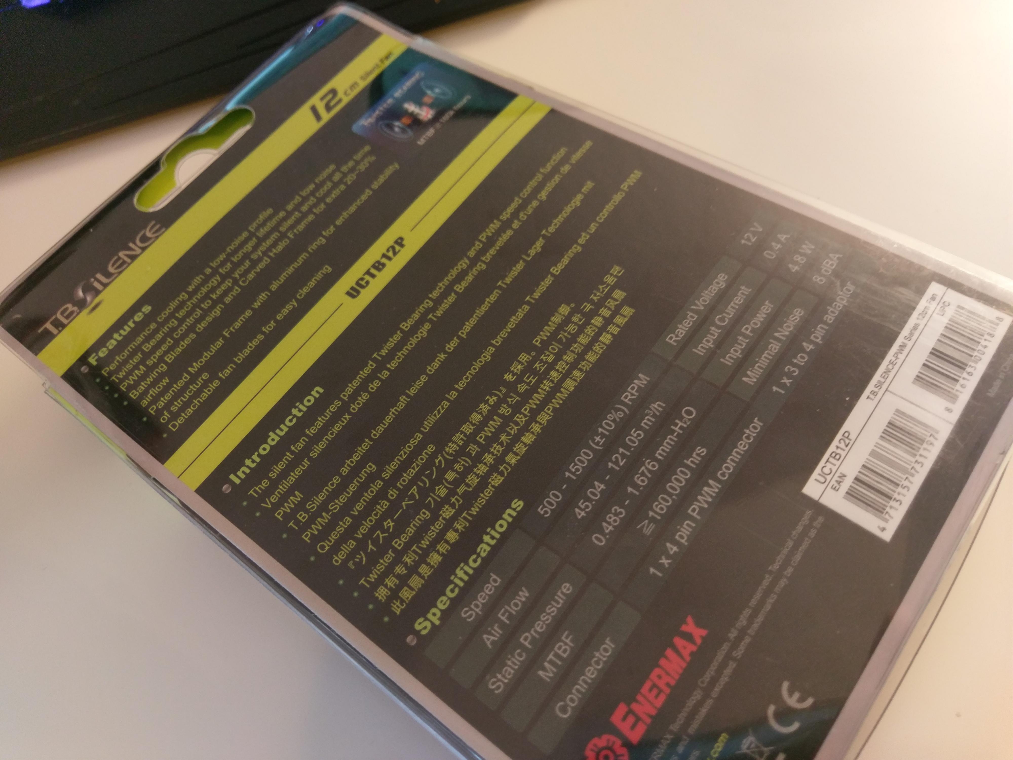

[table="width: 500"]
[tr]
[td] RPM [/td]
[td]500-1500[/td]
[/tr]
[tr]
[td] Air Flow[/td]
[td]45.04-121.05 m3/h[/td]
[/tr]
[tr]
[td]Static Pressure[/td]
[td]0,483-1.676 mm-H2O[/td]
[/tr]
[tr]
[td]MTBF[/td]
[td]160,000hrs[/td]
[/tr]
[tr]
[td]Connector[/td]
[td]1x4pin[/td]
[/tr]
[/table]
Die Startspannung lag bei 4,2V

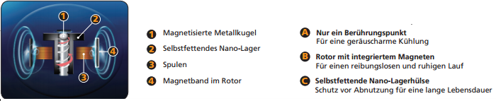

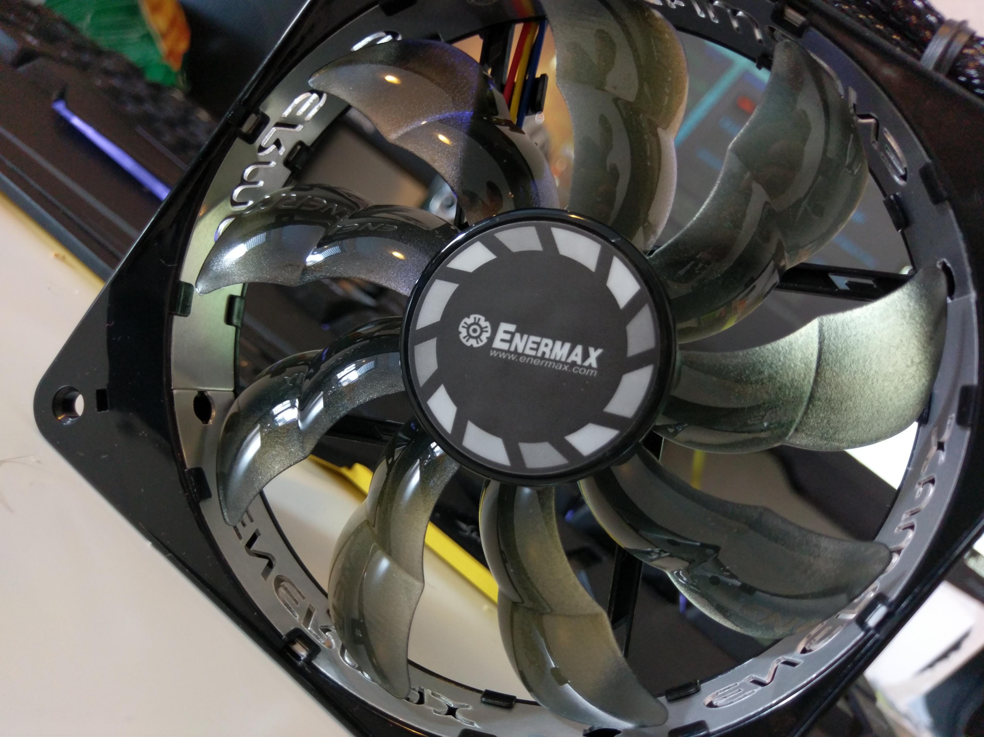

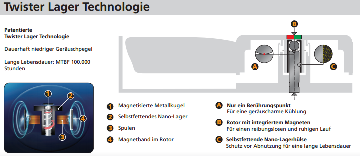

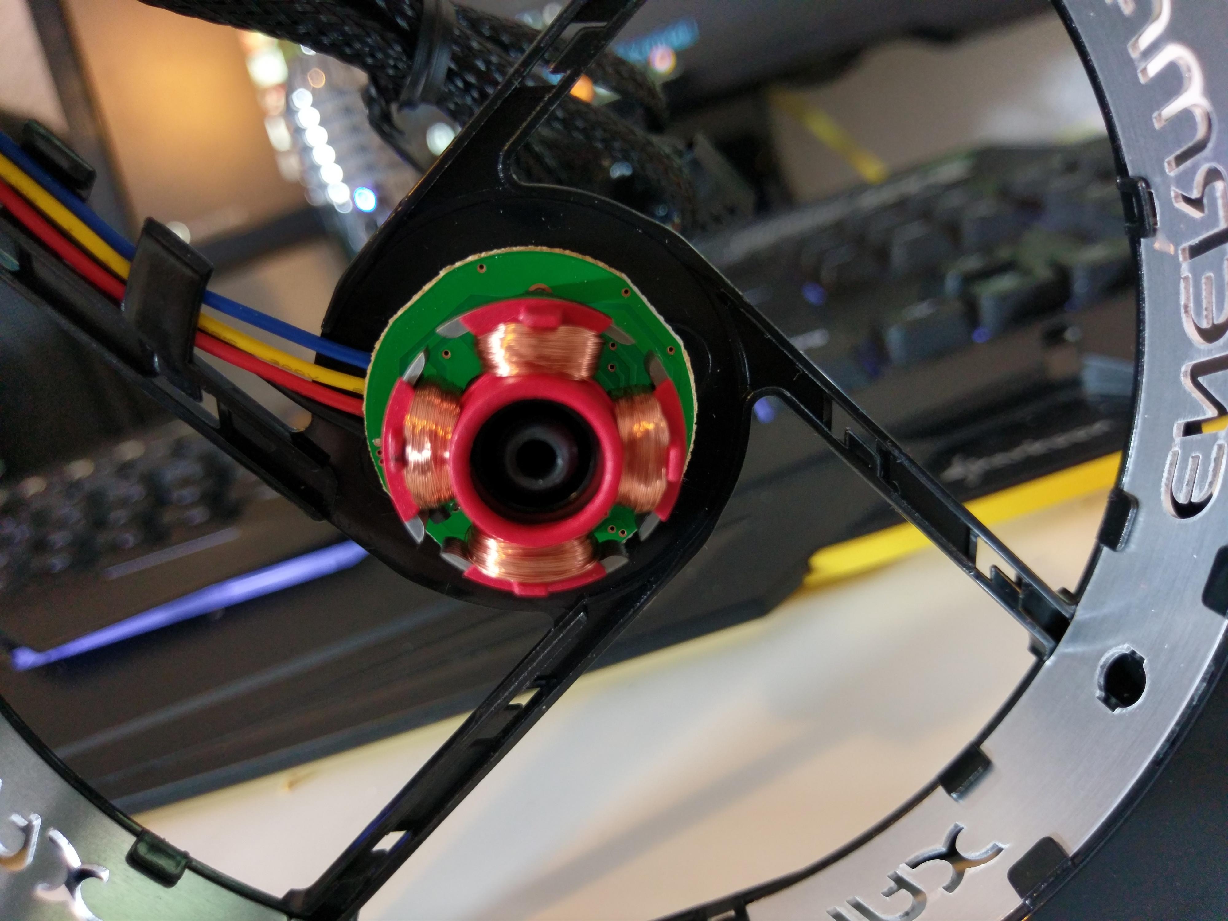

Die T.b Silence besitzen sogenannte Blatwing Blads, die dem natürlichen Flügelaufbau von Vögeln(Fledermäusen) nachempfunden wurden, wodurch ein bis zu 20% gestiegenen Luftdurchsatz zur folge hat. Durch diese Form entsteht nämlich eine erhöhte Oberfläche.

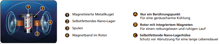

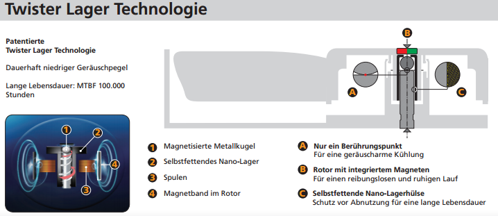

Außerdem setz Enermax auf ein 3 Teiliges und einem Twister-Lager.
Durch den einzelnen Berührungspunkt sollen die Lüfter beim Drehen einen deutlich niedrigeren Widerstand besitzen und dadurch soll sich die Geräuschkulisse minimieren und eine hohe Lebensdauer zu garantiert werden.

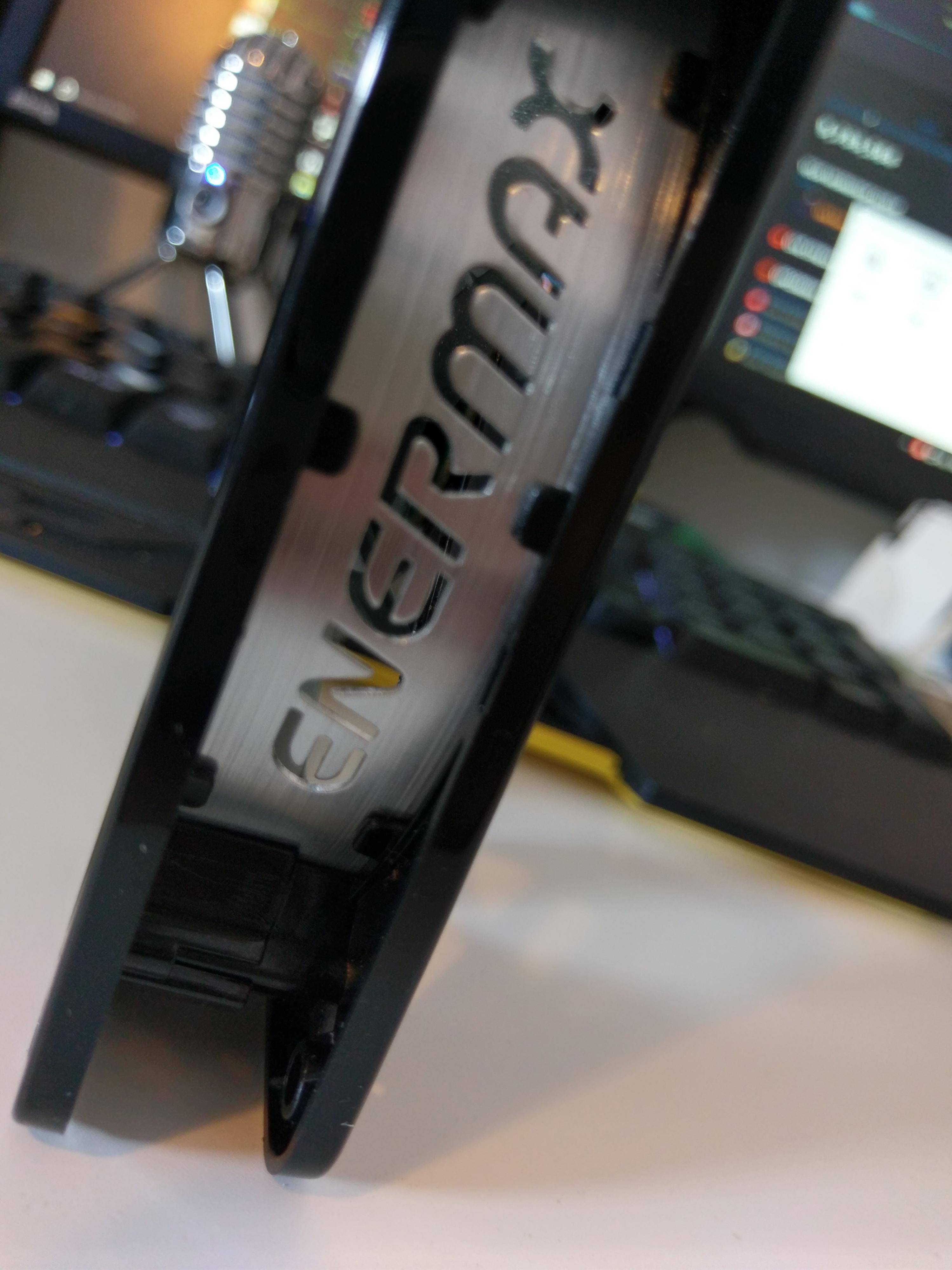

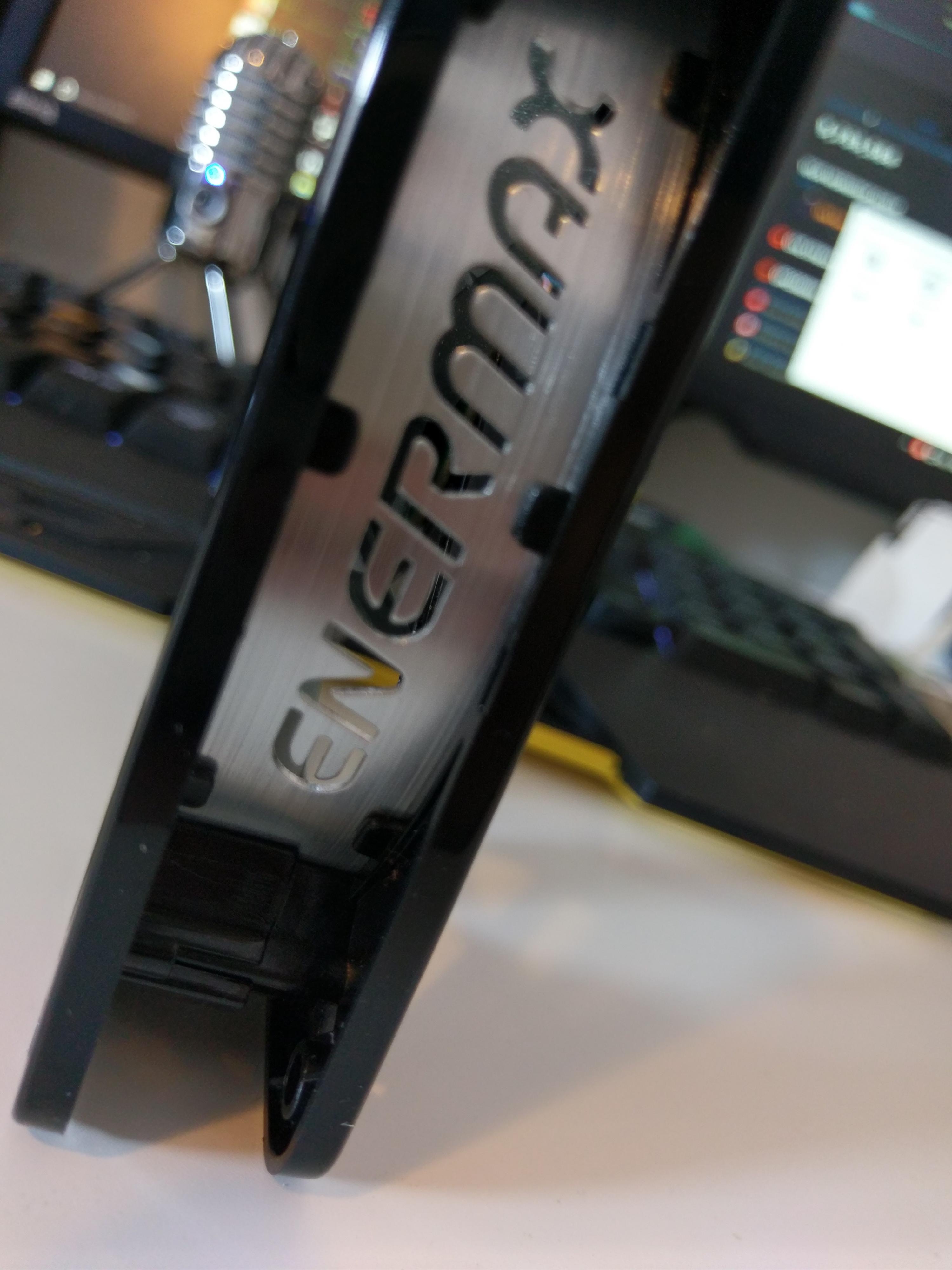

Außerdem sorgt der 3 Teilige Rahmen (Modular Frame) durch seine Aluminiumverstärkung für einen hochwertigen und langlebigen Eindruck.

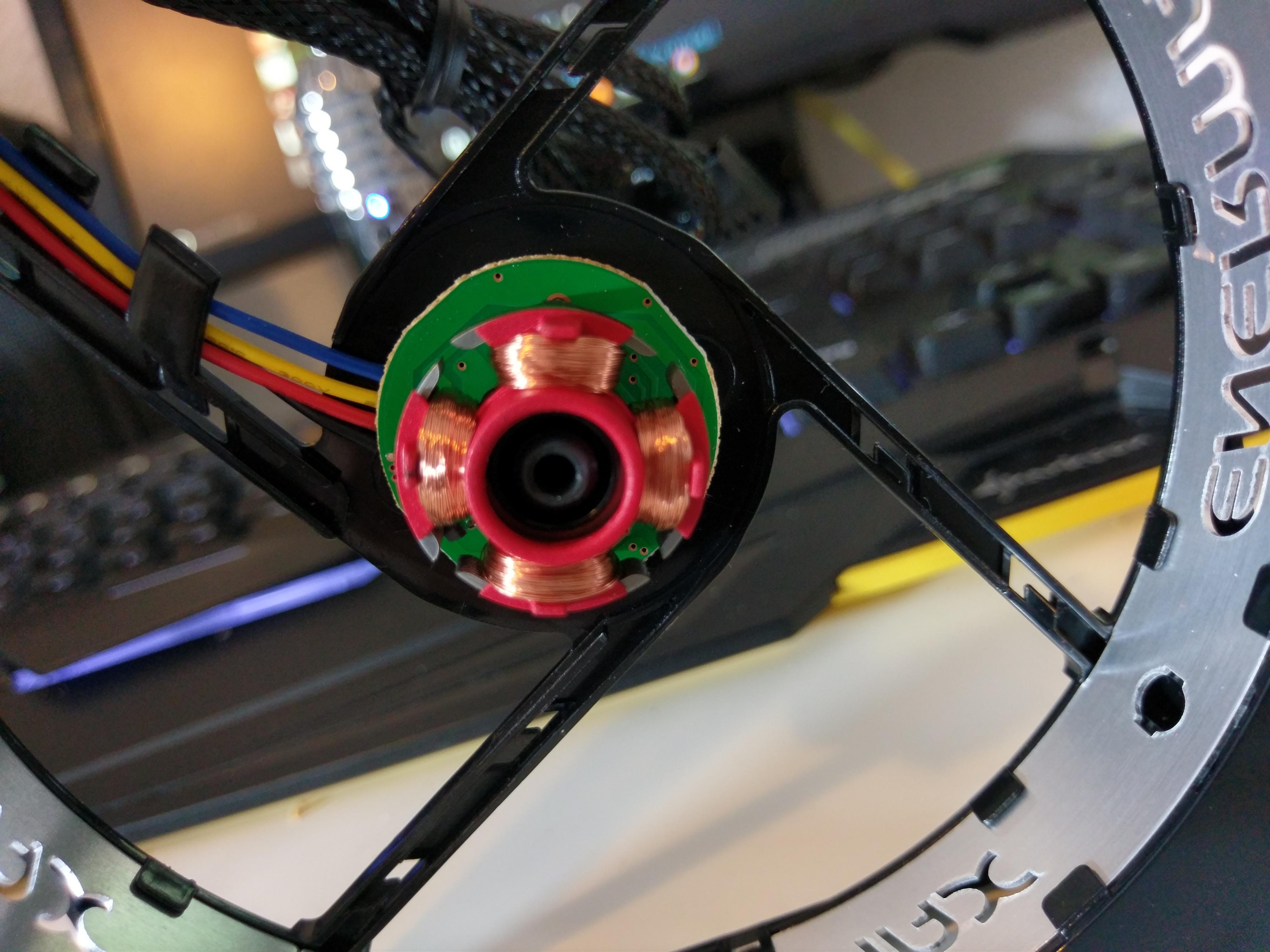

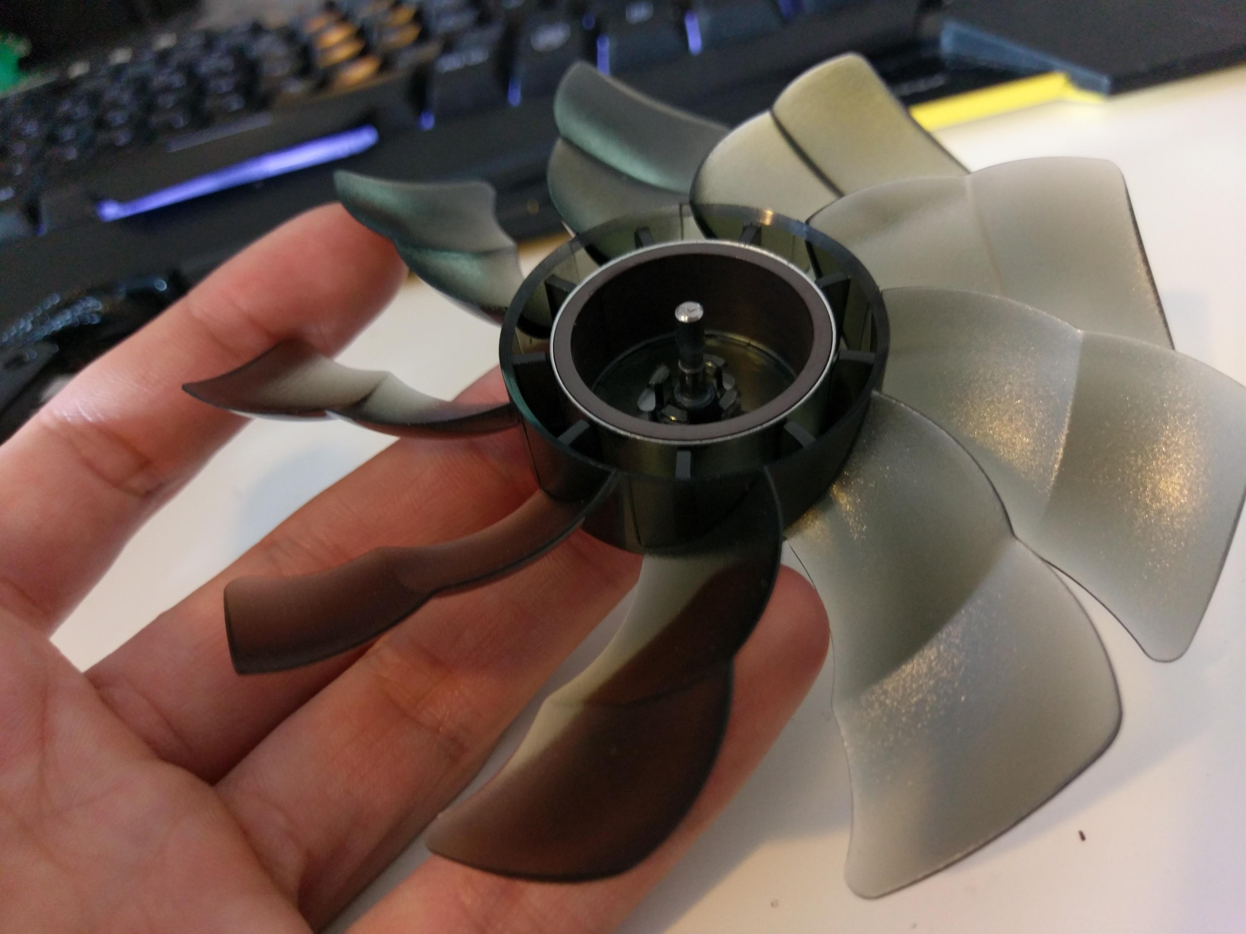

Reinigung:

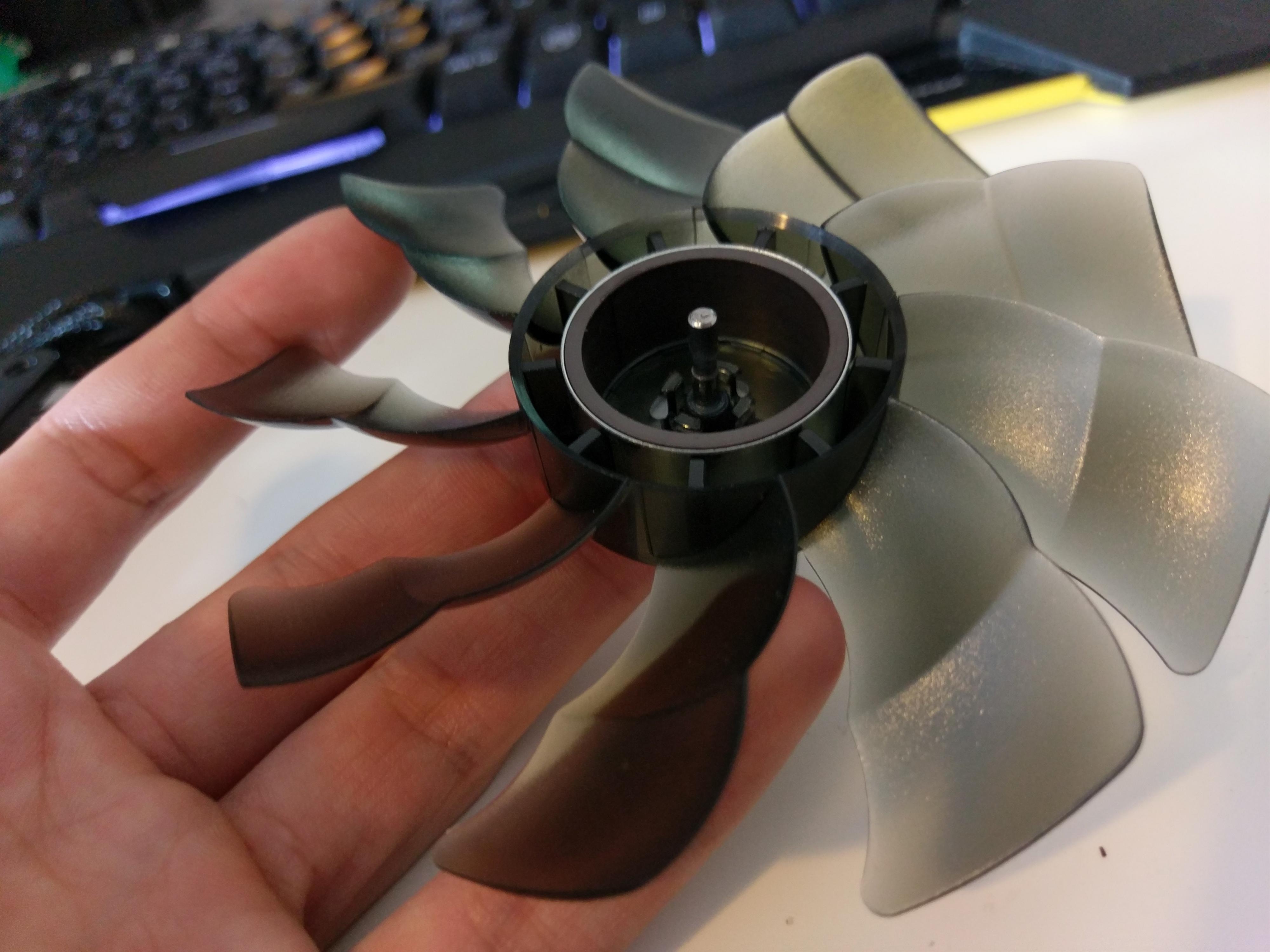

Die Lüfterbläter lassen sich sehr leicht ablösen mit etwas Druck von hinten(nicht falsch verstehen :evillol: ). Dadurch ist eine leichte Reinigung möglich. Dies spricht meiner Meinung nach sehr für die Langlebigkeit, auf die die Lüfter getrimmt sind.

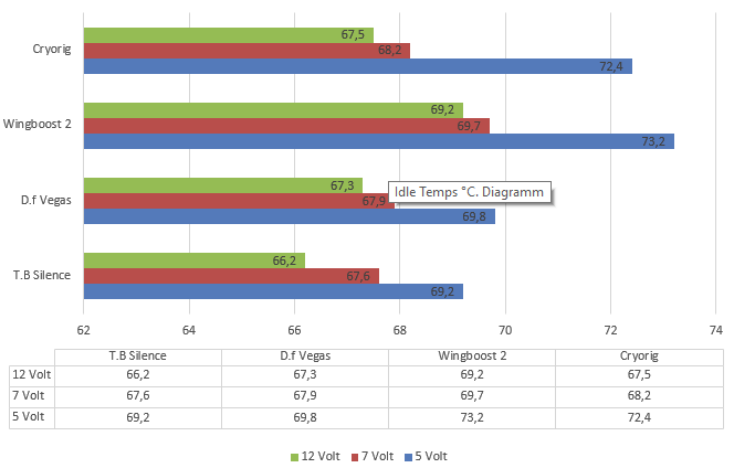

Testablauf:
Raumtemperatur 20 °C
Intake Temperatur: 20 °C
Jedes Lüfterpaar wird 30 min mit Prime95 getestet. Nach jedem Test wurde das Gehäuse für eine halbe Stunde geöffnet.
Gehäuse Temperatur ist zum Start des PCs immer 21 Grad.

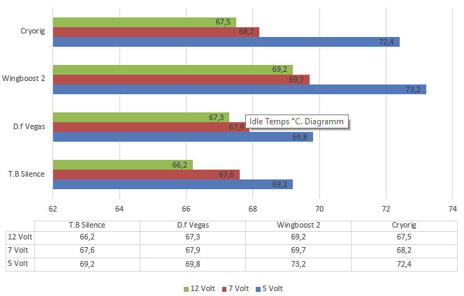

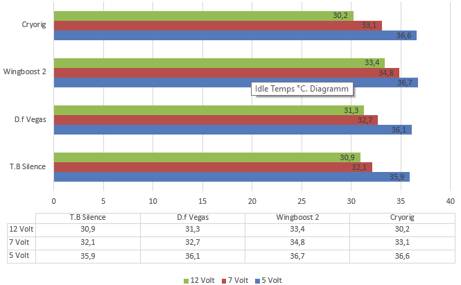

Temperaturen:
Idle Temps in °C:

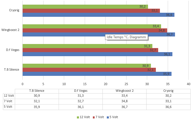

Last Temps in °C:

Ich finde es gut, dass du dich mit solchen Produkten näher auseinandersetzt. Allerdings sollte man dabei immer darauf achten, kritisch zu bleiben und nicht nur die Angaben der Hersteller zu übernehmen. In der Theorie mögen bspw. die Angaben zu Fördervolumen, Luftdruck, der Lagerung etc. immer ganz nett klingen. Die Praxis steht meist jedoch auf einem ganz anderen Blatt, lässt sich anhand solcher Spezifikationen auch nur selten bewerten. Das ist dann der Punkt, wo ein (möglichst fundiertes) Review ins Spiel kommt.
Zu klären wäre dann insbesondere, wie hoch die jeweilige Effizienz liegt. Sprich: wie viel Leistung holt der Lüfter aus den Umdrehungen raus? Angaben bei 5V, 7V und 12V sind hier meist nicht repräsentativ, da sie in der Regel auf vollkommen unterschiedliche Drehzahlen hinauslaufen und damit wiederum für unterschiedlich starke Geräuschentwicklungen sorgen. Für einen sachgemäßen Vergleich empfehle ich, die Drehzahlen anzugleichen.
Bevor du dir ein günstiges Schallpegel-Messgerät zulegst, das sowieso nur spontane "Zufallswerte" ausspuckt (insbesonder unter 30 dB), würde ich dir übrigens dazu raten, eine subjektive und ehrliche Umschreibung abzugeben. Bevor man sich an solche Messdaten rantraut, sollte man sich auf jeden Fall erstmal ausführlich mit der Materie auseinandersetzen. Das sollte man auch als eine unabdingbare Pflicht dem Leser gegenüber verstehen, der sich (voller Vertrauen) nunmal anhand solcher Werte orientiert und hier meist auch keine weiteren Detailinformationen einholt oder einholen möchte.
Das wären so einige grobe Punkte, die man beim Verfassen solcher Reviews (meines Erachtens) unbedingt berücksichtigen sollte.

5,1 ghz auf einem Asrock Pro 3...an dem Board scheint dir wohl nicht viel zu liegen..das ist wirklich nicht für 1,5 Volt oder so gemacht.
den Lüfter hab ich auch, ist beim ets-t40 dabei...wusste gar nicht, dass man die Blätter abnehmen kann.
was für eine "Last" war das eigentlich genau, unter der du solche Temps bekommen hast? Und wie lange? Warens 30m prime oder 2min Cinebench?
Der Test, so alleine wie er da oben steht, ist quasi bedeutungslos. Es wäre aufschlussreicher, zu wissen, wieviel Hitze angefallen ist. Dazu könntest du z.B. die Sensoren von HW Info 64 einblenden, der berechnet auch den Verbrauch bzw. die Abwärme in Watt, auf jeden Fall genau genug. Und dann auch 20 min laufen lassen, damit man auch weiss, dass die Temperaturen oben angekommen sind.
edit:
wenn du mit angeblich 5,1ghz, also ca. 1,5V +?, nur in den hohen 60ern und niedrigen 70ern bist bei der Temperatur, kann die Last ja nicht besonders hoch gewesen sein und auch nicht lange. Ich erreiche ja mit 4,2ghz und 1,24 Volt schon 60-62 Grad.
Wenn ich 5,1ghz Primestable oder von mir aus nur Cinebench-stable kriegen wollte, müsste ich Spannungen anlegen, die definitv das Board zum throtteln bringen würden, hat ebenfalls eine eher einfache VRM-Region, aber nicht schlechter als die des Pro3.

Was auch ein Nachteil ist das sie sich Neu nicht so leicht auseinandernehmen lassen, zu mindestens bei mir dachte ich ich mach das Teil gleich kaputt. Hat man es einmal gemacht ist es aber Ok. Die Rotorblätter mit ihrer besonderen Form sehen zwar schick aus aber ich glaube nach wie vor das ist halt nur Optik.

@Base_Dussel der Voltage liegt bei 1,375 Volt. Das Board geht auf 78 grad. Habe anscheinend ziemlich Glück. Und ja die CPU hält seinen Takt. Habe mal in einem anderem Thema einen screenshot gemacht plus Benchmark. Hier der Link:
https://www.computerbase.de/forum/t...m-bis-zu-3-8-ghz.1626578/page-8#post-19382215
Das Testverfahren habe ich oben aktualisiert. Werde morgen nochmal eine genau Aufzeichnung von dem Testverfahren machen.
Ja die Lüfter gibt es schon für 7 Euro. Ich habe noch die Tb Silence 14cm hier. Test folgt.Ich danke euch allen für das Feedback.
30 min prime mit 5,1ghz bei 1,37 Volt. Das glaube ich dir nicht. Nie im Leben. Dokumentier das doch mal mithilfe von HW Info 64. Und das ganze dann noch bei 67-68 Grad mit hoher Drehzahl....sorry, aber das anderen Besitzern eines 2600k erzählen zu wollen, grenzt schon an Beleidigung.

ist Dir etwas über eine mögliche Unwucht bekannt, wenn man den Rotor vom Motor nimmt. Ich meine mal irgendwo gelesen zu haben das der Rotor im zusammengebauten Zustand, gewuchtet wird. Oder täuscht mich meine Erinnerung.
In wie fern ausgewuchtet?
Bei der Rotation wird die Achse mit zunehmender Drehzahl theoretisch immer zentriert und die Reibung dadurch reduziert.
Ob es nach der Demontage des Rotors verstärkt zu Reibungen kommen kann, ist eine gute Frage. Wenn man das Material belastet oder etwas von der Schmierung abträgt, kann es sicher schneller zu Verschleißerscheinungen kommen. In dem Fall sollte man rein prophylaktisch besser ein paar Stunden 12V anlegen, damit sich das Schmiermittel erneut verteilen kann.
Alleine der Screenshot aus dem älteren post sollte das erklären.
Ich finde absolut unverschämt so auf etwas zu reagieren, das man nicht versteht. Da sich die Güte von CPU deutlich unterscheiden kann und es auch sicher 5% gibt oder vll mehr die das mit machen. Es gibt ja auch genug die mit 4,5 ghz mit -50mV durch kommen. Nur weil man eine CPU bekommen hat die das nicht macht, gehört es sich absolut nicht so zu reagieren.
Mein Bruder kommt ohne Spnnungsergöhung nichtmals auf 4,1 GHz. Wie gesagt es hängt sehr von der CPu ab.
Und ja meiner ist PrimeStable.
Im Video nächste Woche wird der Prime ja durchgeführt und man sieht dann wie gut das funktioniert :)

@ginga
Ich kann die Aussage von Kabelbinder bestätigen.
Ein neuer/wieder zusammengebauter Lüfter braucht meistens mindestens eine Stunde bis er sch eingedreht hat.
