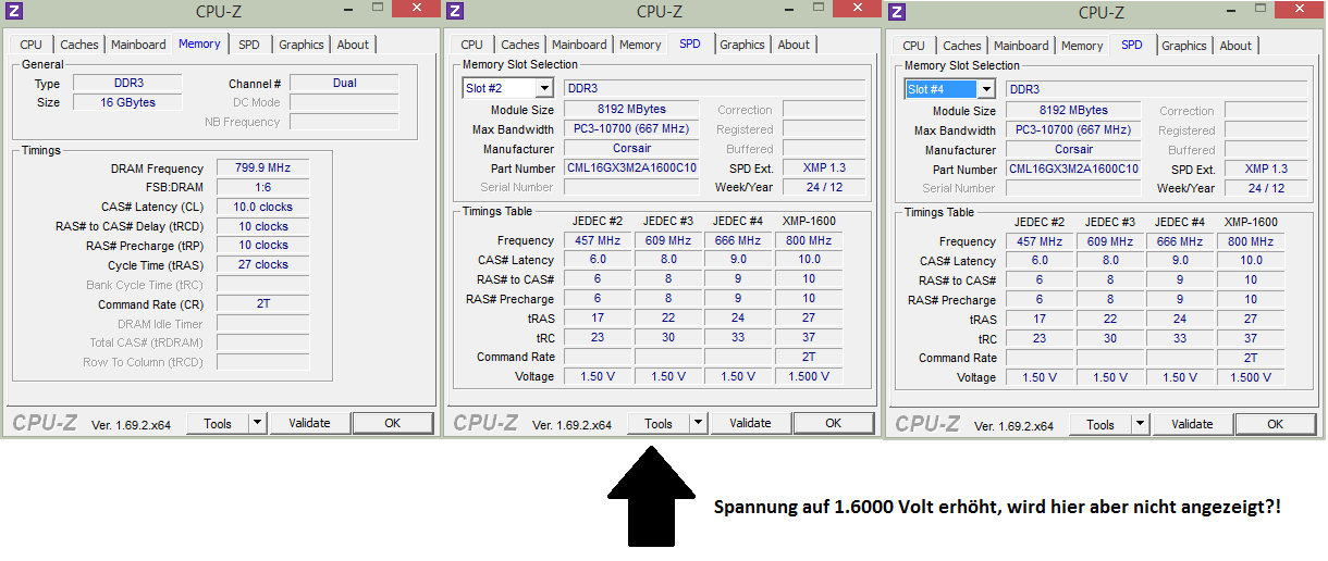

Gemacht, aber sieht man in CPU Z warum auch immer nicht:
In Memtest hagelt es leider wie gehabt Fehler ohne Ende.
