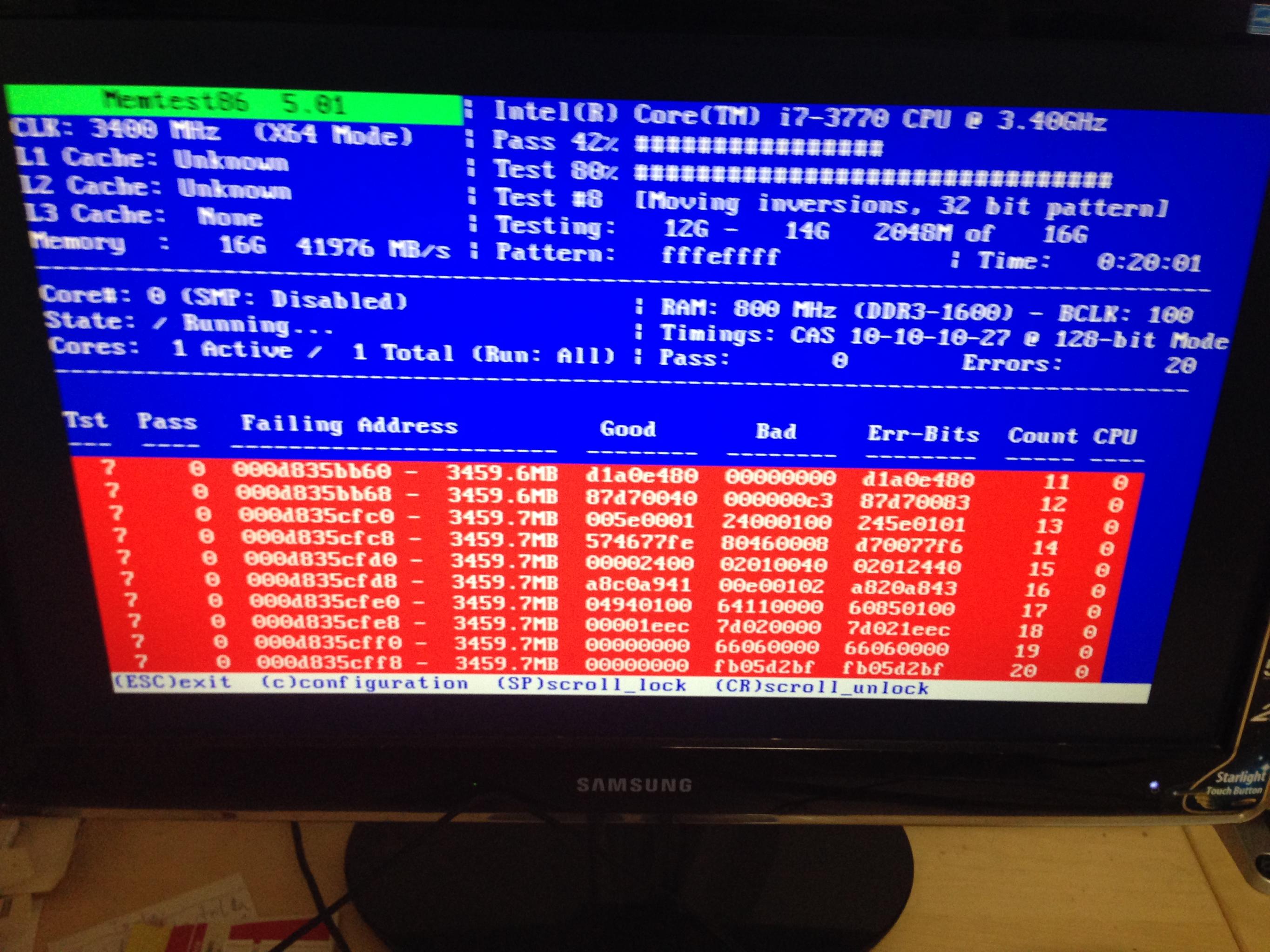

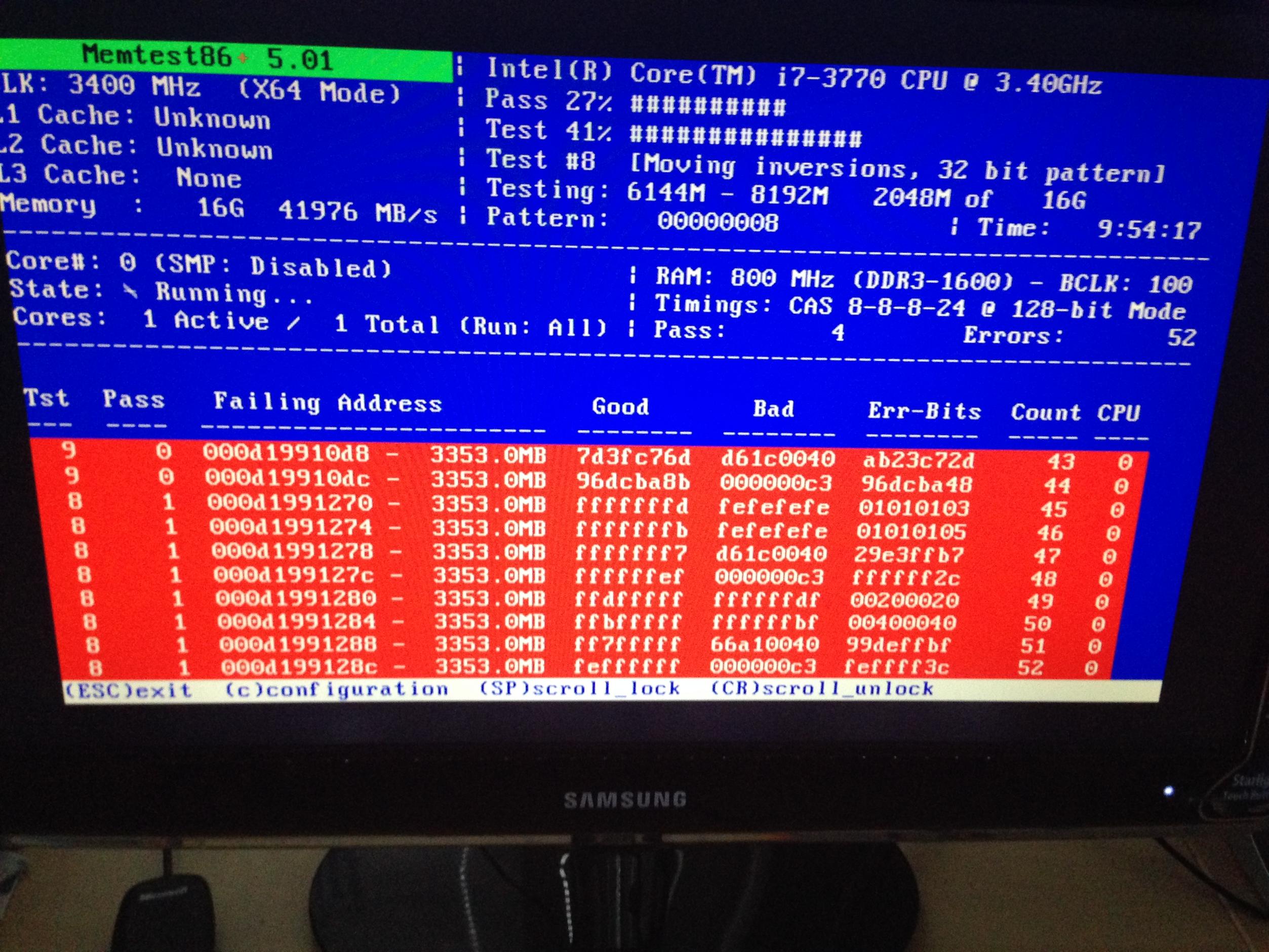

Es hagelt wie gehabt Fehler ohne Ende, der PC läuft aber stabil:
  • Test mit dem Corsair RAM
  • Test mit dem Crucial RAM
Fazit:
Memtest86+ ist in der aktuellen Version wohl einfach nicht das Wahre.
