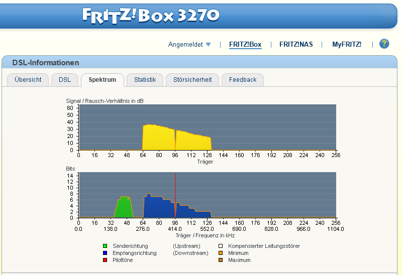

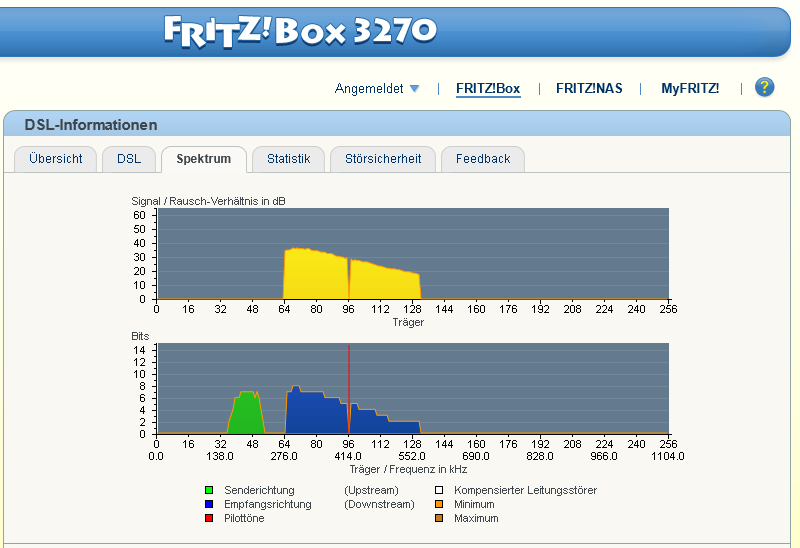

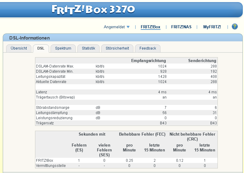

Seit einigen Tagen bekomme ich an meiner Fritzbox 3270 an einem 2000er DSL-Anschluss nur noch ca. 1000 kBit/s (früher hatte ich damit die vollen 2000 kBit/s) und eine relativ hohe Kabeldämpfung an: 56 dB (früher waren es 35-38dB).

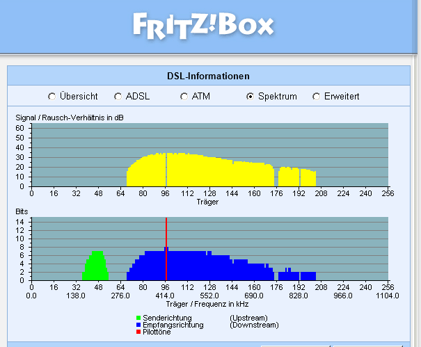

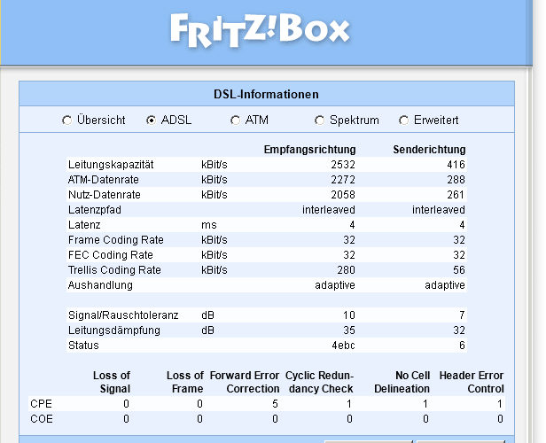

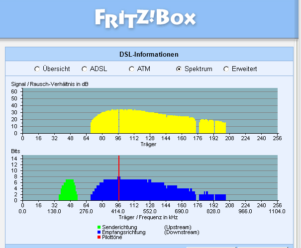

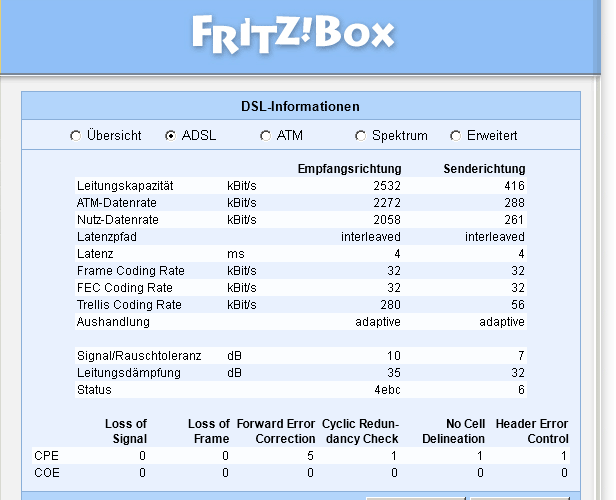

Habe dann meine alte Fritzbox SL angeschlossen: volle ca. 2000kBit/s, Kabeldämpfung 35 dB, also alles OK!
Die Uploadrate ist bei beiden Geräten OK: etwa 270kBit/s
Es wurde nichts an den Einstellungen und auch nichts an der Verkabelung geändert.
Ich vermute, dass die Fritzbox 3270 defekt ist?

wenn du mit der alten Box auch die angezeigte Geschwindigkeit erreichst wird wohl die 3270 defekt sein. die zeigt ja nicht nur eine viel höhere Dämpfung an, sondern auch das am DSLAM DSL1000 aktiv ist

Kann aber auch nicht die Ursache sein, da die ältere Fritzbox SL im ursprünglichen Aufbau volle Leistung 2000kBit/s bringt.

So, nun habe ich die FritzBox 3270 bei AVM über Garantie getauscht.
Aber die neue 3270 zeigt den selben Fehler wie die alte!!! Nur 1000kBit bei 57dB Dämpfung!
Dann nochmal zurüchgetauscht auf die FritzBox SL --> volle 2000kBit bei nur 35dB Dämpfung!!
