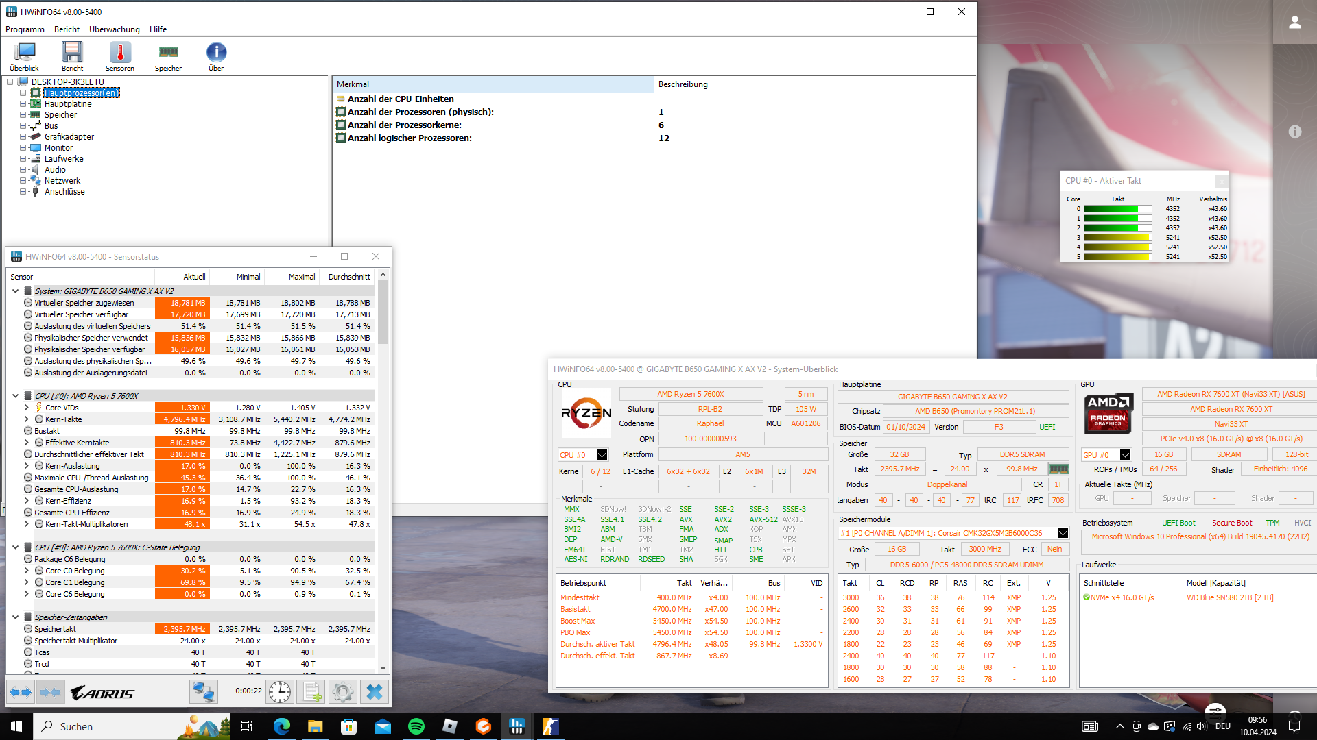

Stock86 schrieb:
Mach mal Screenshots von z.B. HWinfo 64 während du spielst.
Habe noch mal eine Datei angehängt im Falle das man es nicht gut lesen kann.

Probier mal reproduzierbare vergleichbare Benchmarks wie CinebenchR23 oder 3Dmark aus.
https://www.computerbase.de/downloads/benchmarks/ul-3dmark/
https://www.computerbase.de/downloads/benchmarks/cinebench/
Das erspart dir und uns die endlose Spiele Vergleicherei mit xy Settings usw.
Dein Ram läuft nicht im XMP aber das hat keinen so großen Einfluss das nur 5fps am Ende rauskommen.

Ich kann keine 5 FPS erkennen. Des weiteren, sehe ich keine Auslastung von CPU und Grafikkarte.

lad dir mal bitte MSI Afterburner runter und mach nen Screenshot mit den Werten, während du am zocken bist versteht sich !
Merkt man bei den Bildern nicht, aber alles ist verzögert außer mein Cursor.
