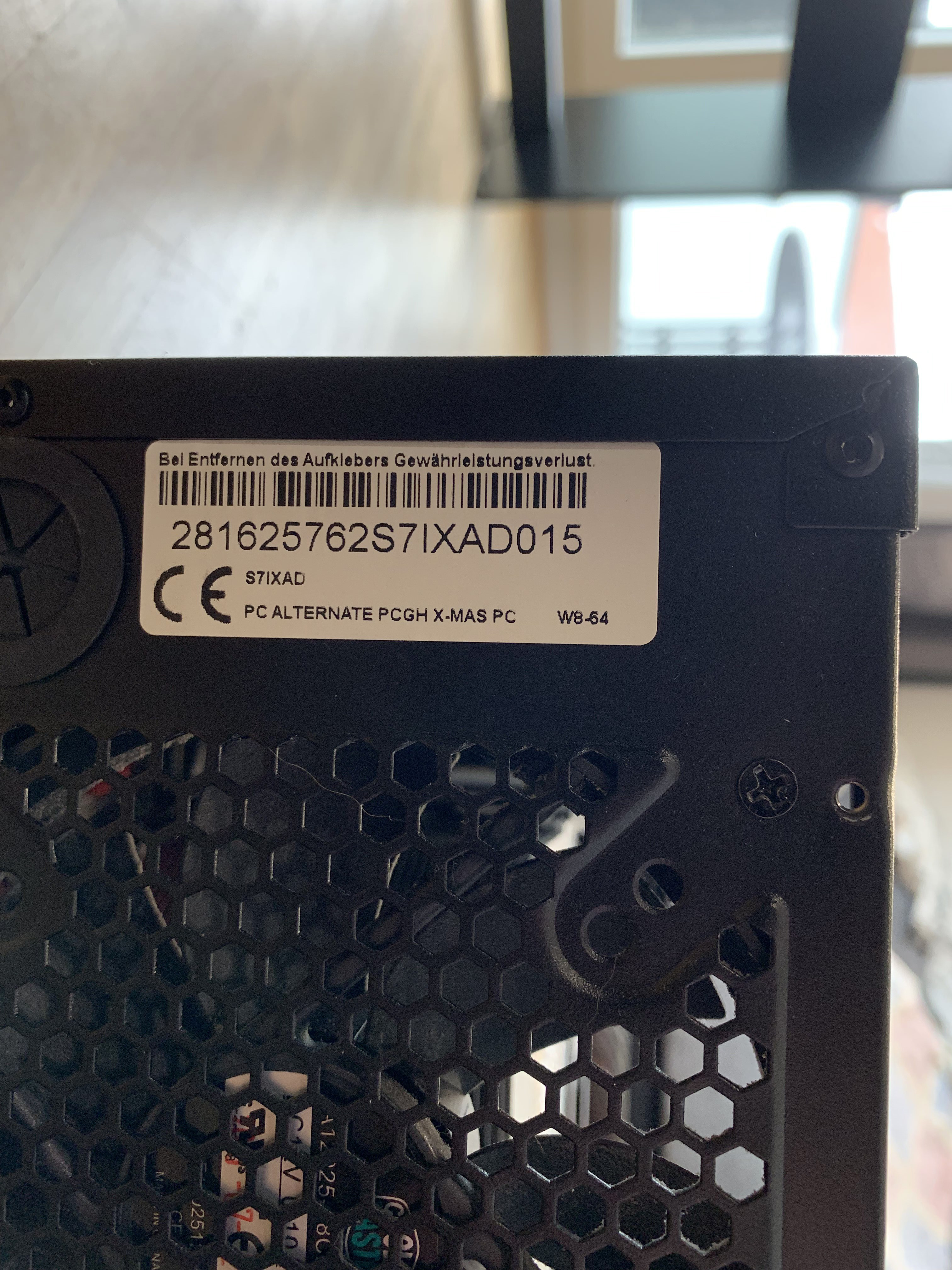

Diesen hat sie von einem Bekannten vor ein paar Jahren geschenkt bekommen und Informationen darüber zu finden im Netz ist sehr schwierig. Der wurde wohl unter dem Label PC Games Hardware von Alternate individuell selber zusammengebaut. Wir hatten ihren Bekannten auch nochmal gefragt, das scheint ein Overclocked PC zu sein der von Haus aus von Alternate overclocked wurde, der Bekannte selber hat nichts daran gedreht. Die Bezeichnung des PCs ist:
PC ALTERNATE PCGH X-MAS PC W8-64
Das Baujahr müsste ca. 2013 sein.

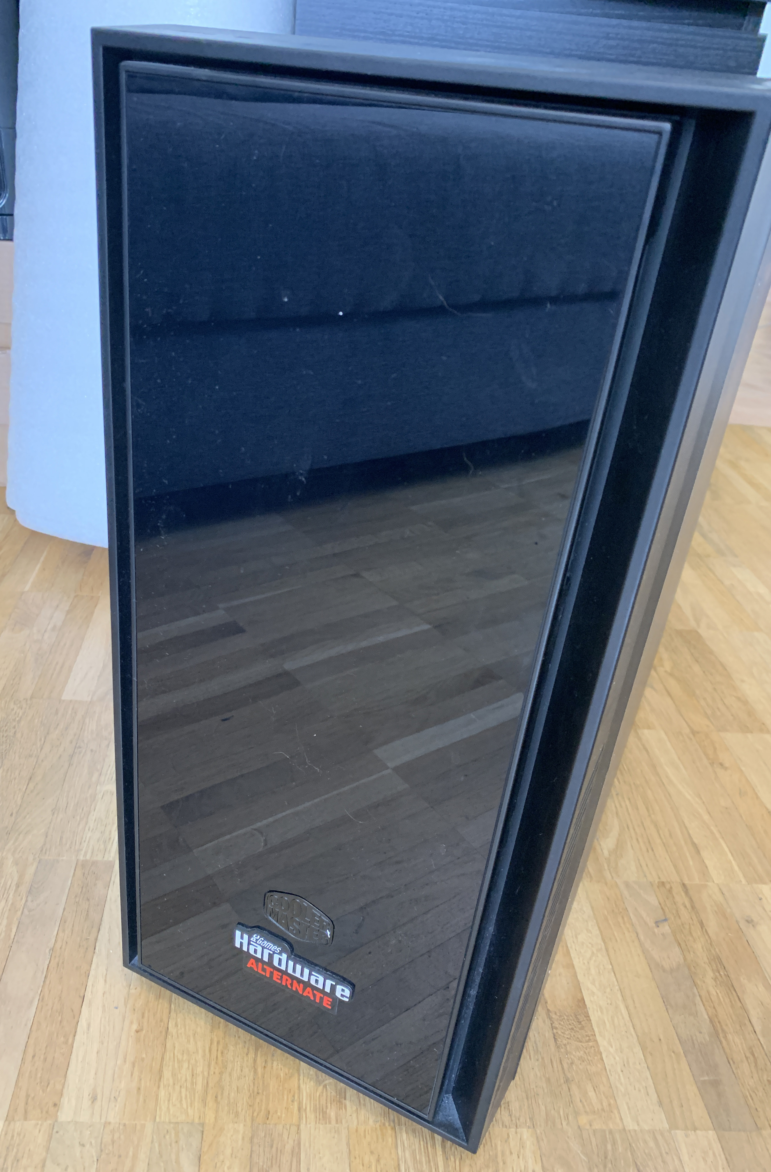

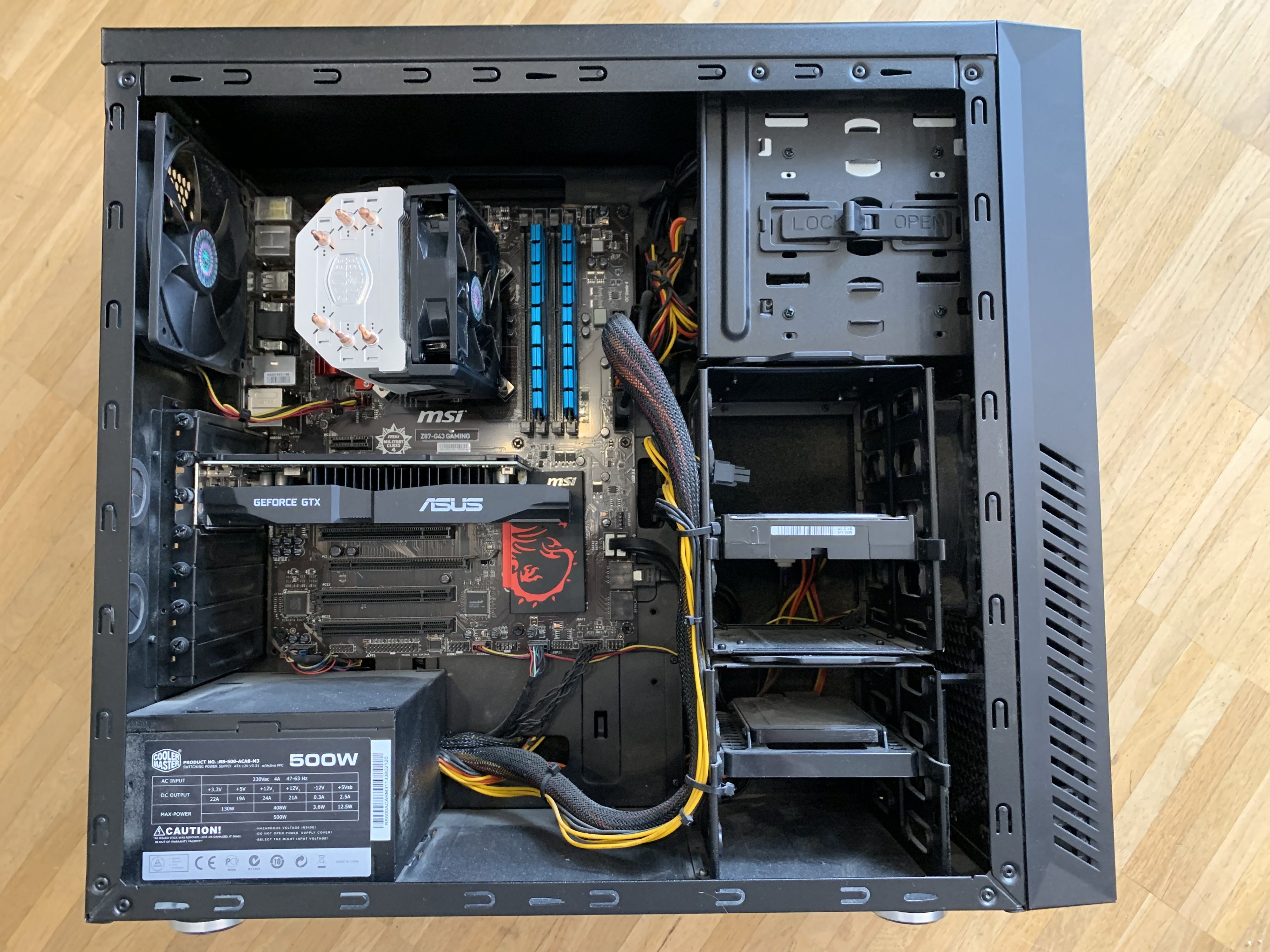

Anbei auch ein paar Bilder vom PC um vielleicht noch besser diesen Tower zu verstehen.

Das wird noch evtl. nicht alles sein, aber diese Fehlermeldung klingt recht deutlich nach leerer CMOS Batterie, insbesondere da die Meldung ja mehrfach kommt. Diese erstmal erneuern.
Die Batterie ist direkt unter der Grafikkarte auf dem Mainboard, vermutlich wie meist üblich eine CR2032 Batterie.
