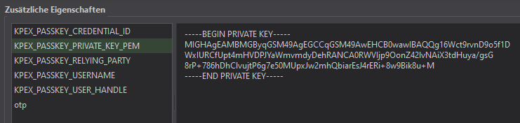

Wie die Datei abgesichert wird ist unerheblich und dir überlassen. Ich habe zum Beispiel auch Passkeys in KeePass und die Datenbank ist nicht Biometrie-geschützt.
Hier mal wie so ein Passkey aussieht:
So lange die Software das unerstützt, könntest du die in der Theorie auch als Datei irgendwo rumliegen haben einfach.
