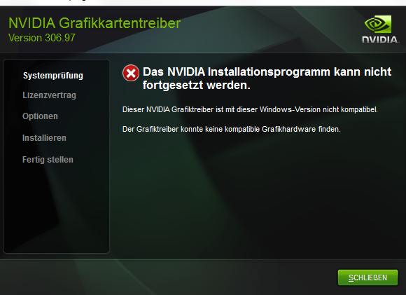

Nun habe ich Win7 auf eine SSD installiert und die "Basistreiber". Im Gerätemanager wird der rudimentäre Treiber wie gehabt aufgeführt. Dennoch habe ich dieses Mal keine Option, auf das Controlpanel zuzugreifen. Den 310.70 und auch den 306.97 kann ich nicht installieren.
Bei der Systemprüfung durch das nV-Setup wird keine kompatible Hw gefunden!

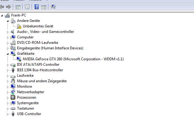

Im Geräte manager: Anhang anzeigen 315519

Ganz sicher eine 64 bit Treiber_version geladen ?
Gruss vom Joe
Öhm, keine Ahnung. Hast du den richtigen Treiber für Win7 64 Bit heruntergeladen ?
Aktuellen Chipsatztreiber installiert ?
Zunächst danke für eure Antworten.
Es ist alles quasi wie beim Testsystem. Alle Treiber sind identisch! 64-Bit wird angezeigt. Im Taskmanager stehen 16Gb zur Verfügung.
Ich habe keine logische Erklärung für dieses Phänomen?
Irgendetwas scheint am Sys defekt?
E: Im Gerätemanager sieht es so aus:GM.PNG

Hallo, ich kann nicht den neuen installieren, nach der Deinstallation bevor ich nicht den Nvidiaordner oder dessen Inhalt gelöscht habe. Bei Dir sehe ich aber noch ein unbekanntes Gerät, klick mal mit rechts an. sag mal an worum es sich handelt, dann Graka deinstallieren im HW manager, CCleaner Registry säubern alles mit Nvidia runter, Neustart ggf. vorher den unbekannten im HW Manager ausfindig machen. mfg
