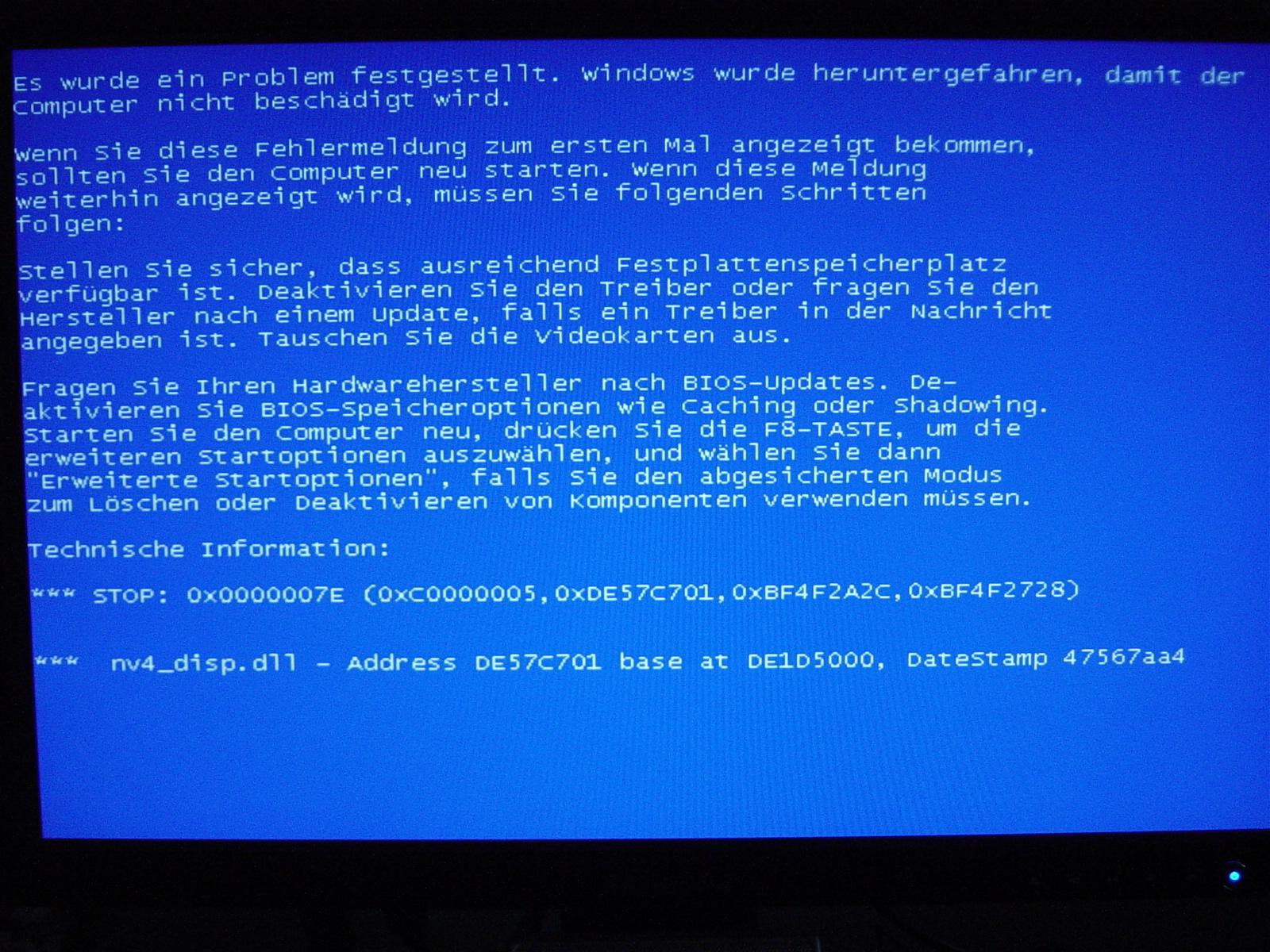

Mein PC:
Core 2 Duo E6600
Grafikkarte 8800GTX
4 GB Arbeitsspeicher von GEIL
Creative Soundblater Extreme Music
