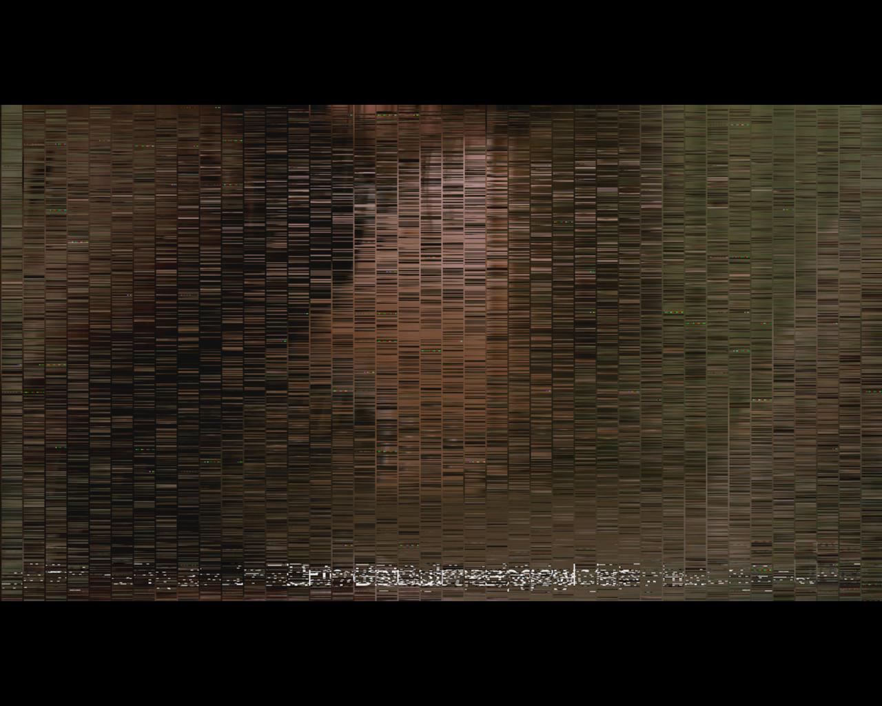

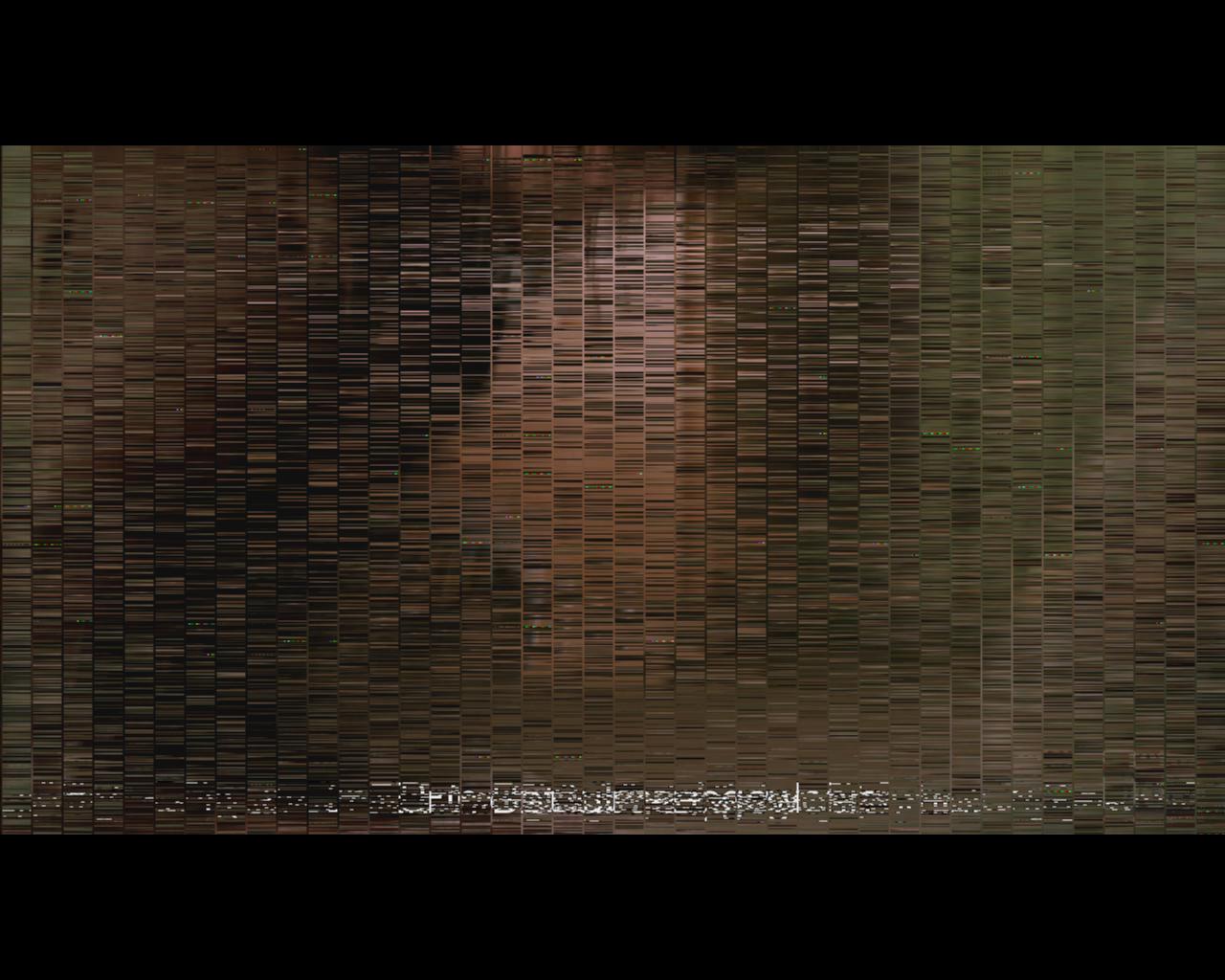

Ich habe mir im Januar eine 8800GT gekauft und gleich darauf hatte ich auch diesen Fehler. BS und Schachbrettmuster. Hab die Karte dann eingeschickt und natürlich wurde kein Fehler gefunden. Hab das dann mal so hingenommen und auf neue Treiber gehofft nun sind aber schon ein halbes Jahr vergangen und ich hab auch ein bischen rumgetestet. Habe die Hardware getauscht: RAM, Netzteil, Board, Graka(7800gt, 8800GTX und GF4400 auf anderen Board mit meinen Netzteil ) Fehler trat immer nur mit meiner Karte auf. Habe nun Alternate nochmal angeschrieben das ich das so nun nicht hinnehme und habe denen auch einen sehr detaillierten Fehlerbericht gegeben und ich habe sogar einen Screenshot den ich schnell noch machen konnte als der Fehler auftrat. Nun habe ich Antwort von denen erhalten das sich das alles nach HArdwaredefekt anhört und die das noch einmal testen und wenn sie nichts finden geht die Karte an den Hersteller. So ich werde die Karte nun die nächsten Tage einschicken habe aber eine kleine Fragen an euch. Meint ihr ich sollte den Screene ausdrucken oder auf einer Diskette beilegen ?
Screeni ist auch im Anhang muss dazu sagen Fehler tritt bis jetzt kaum in Spielen auf, habe ihn nur bei Crysis gehabt ansonsten kommt er meist mehrmals wenn ich Videos schaue Player ist dabei egal genauso wie Format DVD AVI MKV etc.
