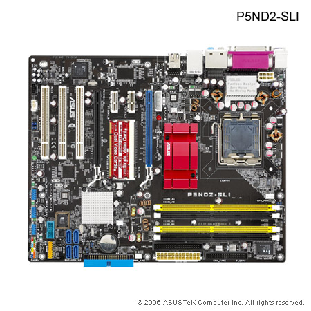

sry dachte du meintest den da in rot umrandet xD :
wird der grün Umrandete fürn Cpu so genannt? weil der hat bei mir 2 x 6 oO (dualcore) gabs das früher mit 4?
... was hast du für ein Board. Durch das Bordlayout sehe ich dann klarer. Auf dem Foto erkenne ich nicht genau um was für Stecker es sich handelt.
Ein Asus P5ND2-SLI
D4RK_G4ND4LF schrieb:
ah CPU....
... 2x6 polige? Die Steckleiste oben rechts auf dem Foto von Asus ist ein ATX EPS. Also 2x4 polige CPU Stecker. Der rot umrandete ist ein 4 poliger HDD Stecker der für die Zusatzspannungsversorgung bei SLI gebraucht wird, nur bei manchen wenigen Boards.

naja auf jeden fall meine ich den über der Grafikarte (hab eben im letzten Post auch ein Bild angehangen aber das scheint irgendwie abhanden gekommen zu sein...)

wie 2x6?
der müsste wenn 2x4 oder 1x8 haben und wird für die Stromversorgung des Mainboards benötigt!
Der Rot umrandete ist ein normaler 4-Pol Stecker der für SLI benötigt wird. hast Du SLI so muss da ein Stecker rein, hast Du kein SLI kannst Du den raus lassen....

Das ändert jedoch nicht die Tatsache wofür dieser Anschluß da ist.
Wenn die PCIe Slots stark belastet werden, brauchen diese den 4-Pol Stecker zwecks Stabilisierung. Das mag bei deinem Asus Board schon mit einer Grafikkarte der Fall sein, aber in der Regel muss da kein Stecker rein bei einem besetzten PCIe Slot (in meinem MB jedenfalls nicht - EVGA 680i SLI)...
... ASUS sagt: bei SLI Betrieb muss der Stecker rein. Anscheinend wird sonst der Bus nicht mit Strom versorgt. Die Karte wurde anscheinend während dem Setup erkannt, konnte aber nicht angesprochen werden.

hast du vielleicht diese kleine Kärtchen (EZ-Selector) auf Dual/SLI stehen?
so und nicht anders kenne ich das auch... ;)
