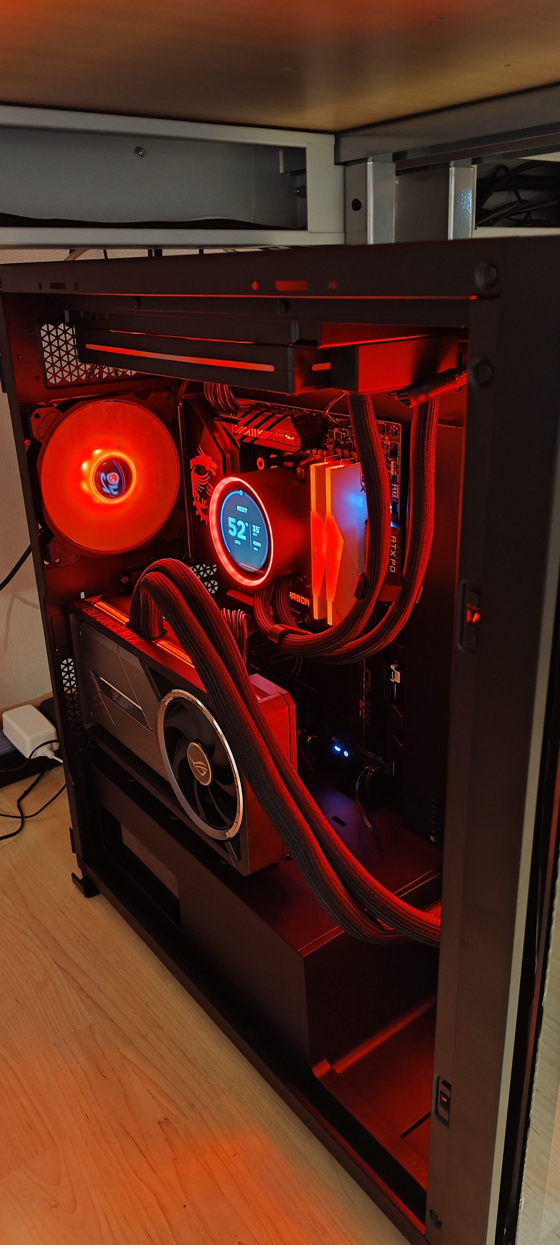

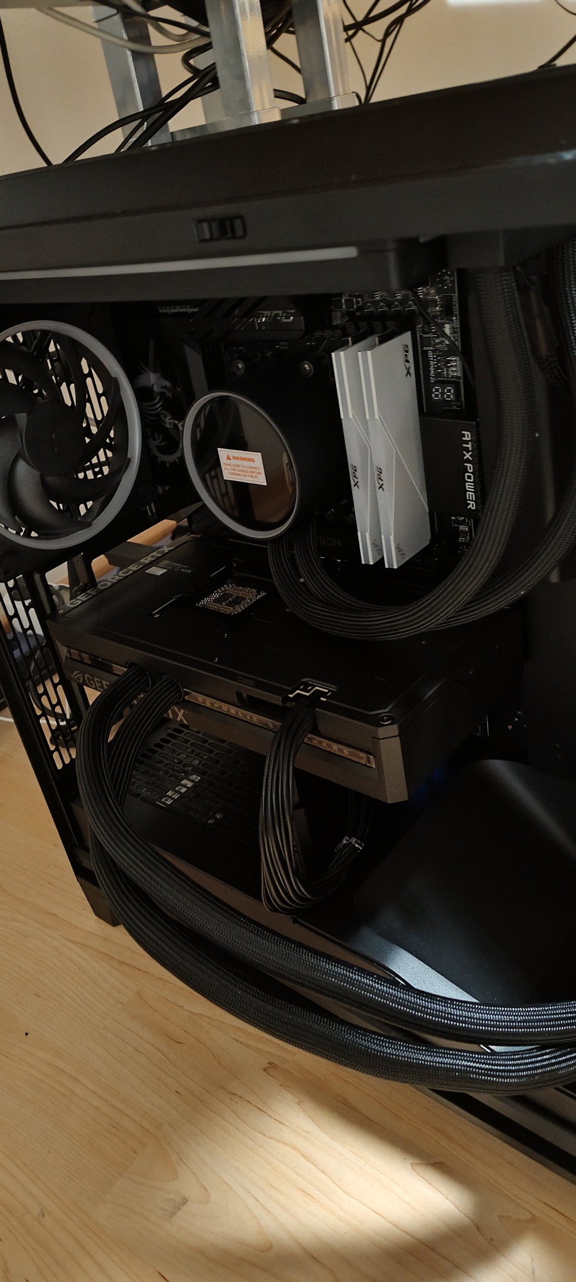

Mein erster Versuch die Grafikkarte vertikal einzubauen, scheiterte an der Größe der Grafikkarte und dem Gehäuse.
Ich konnte den CPU-Kühler nicht mehr verbauen. Bild 1

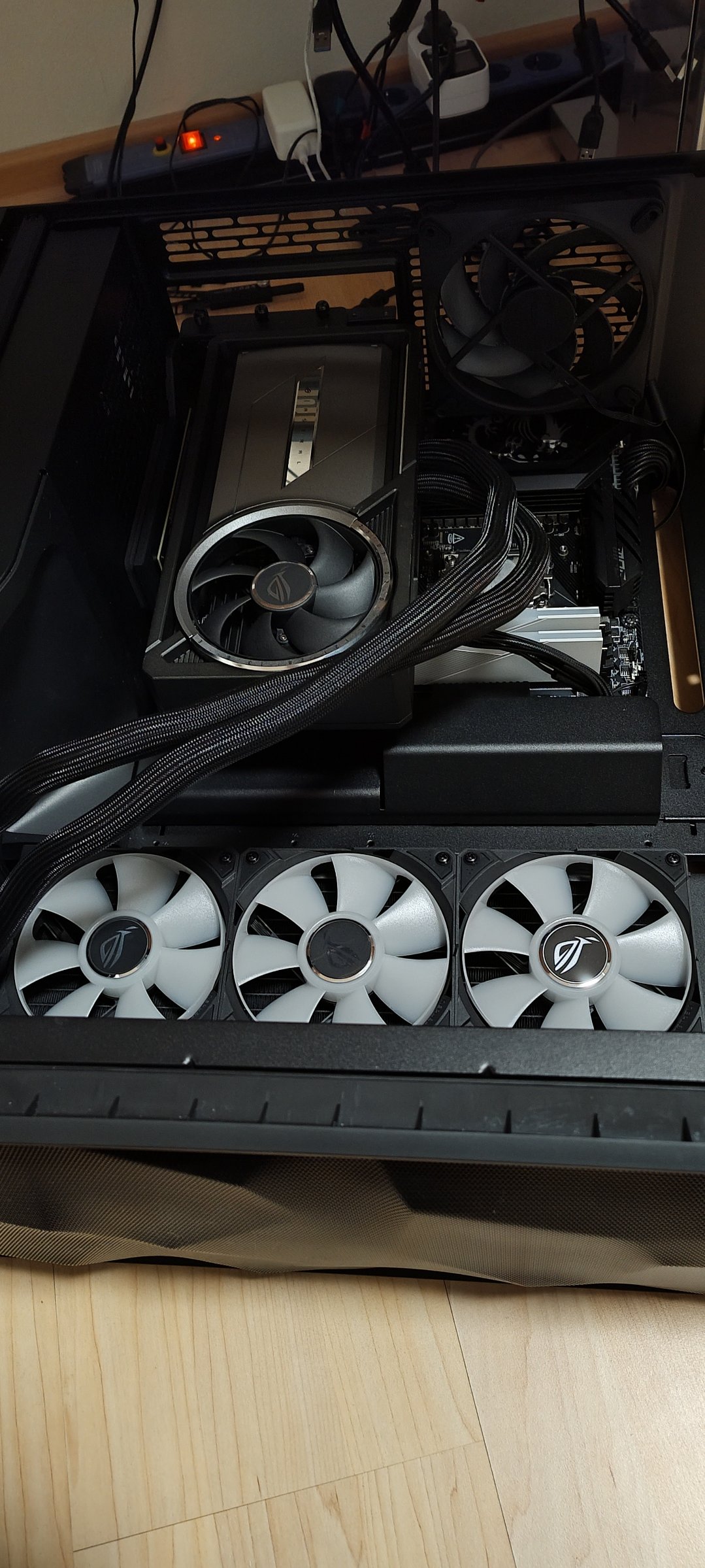

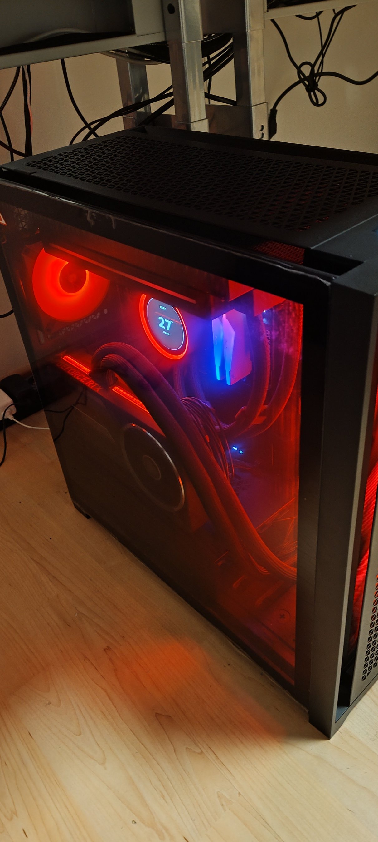

Ich musste die Grafikkarte also normal verbauen, s. Bild 2 . Was aber unschön mit dem Seitenteil war, da es kaum noch zuging.

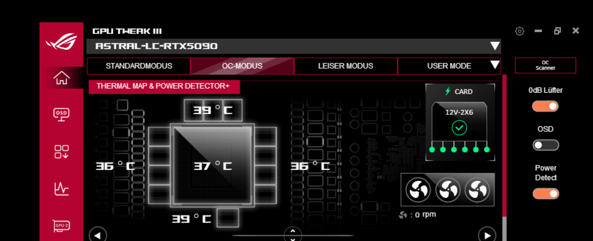

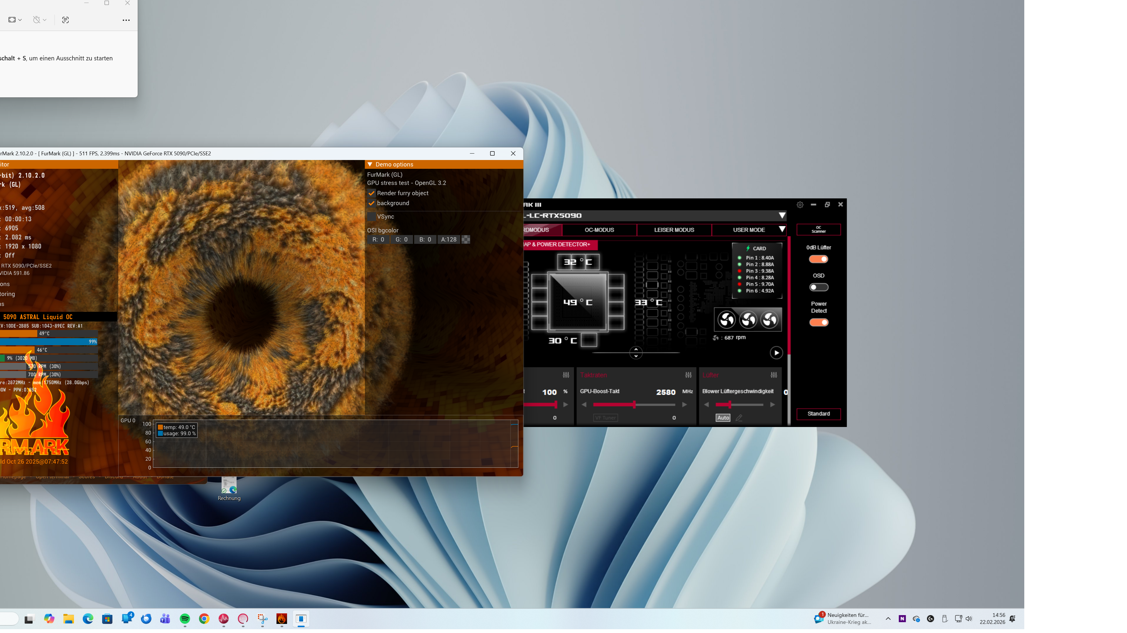

Ich habe dann natürlich Messungen des Stromverbrauchs mit dem ASUS Tool und dem Furmark2_v64 durchgeführt.
Die Stromstärken waren max. bei 8,5 Ampere und und höchstens 0,5 Ampere auseinander.
Ich weiß das ist der Extremfall, aber es war ja alles in Ordnung.

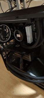

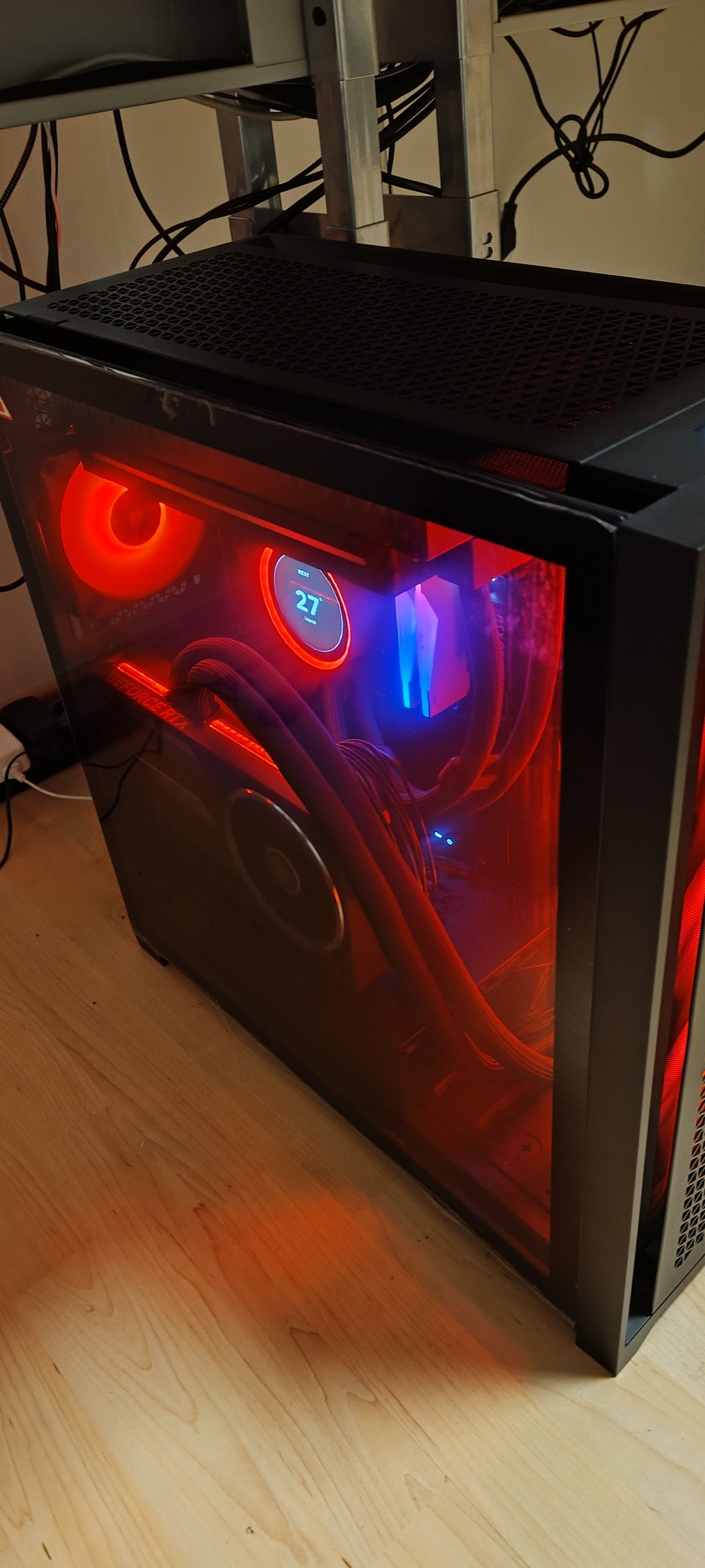

Ich wurde mit dem System nicht so richtig glücklich, also habe ich ein Corsair 5000D Airflow genommen, s. Bild 3. Ich baute das System wieder zusammen und startete wieder den Test. Nun war ich schon unter Last 1A auseinander und einige Leitungen knapp bei 9A.
Der Auslösewert ist 9,2Ampere.

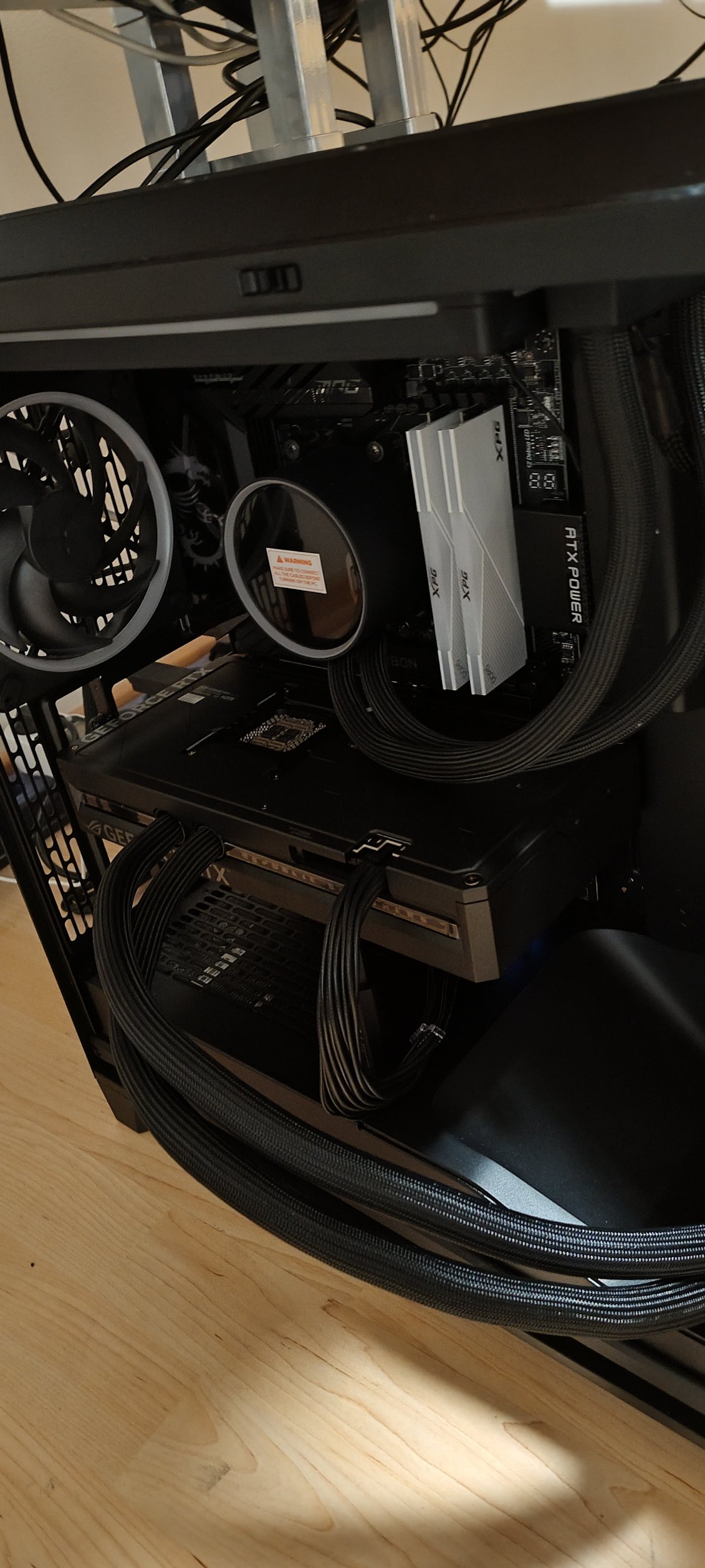

Nun konnte ich vor einigen Tagen, ein Corsair 7000X Icue sehr günstig ergattern. Nagelneu für unter 150 Euro. Also saß ich am Wochenende wieder dabei alles umzubauen, hab ja sonst keine Hobbys.

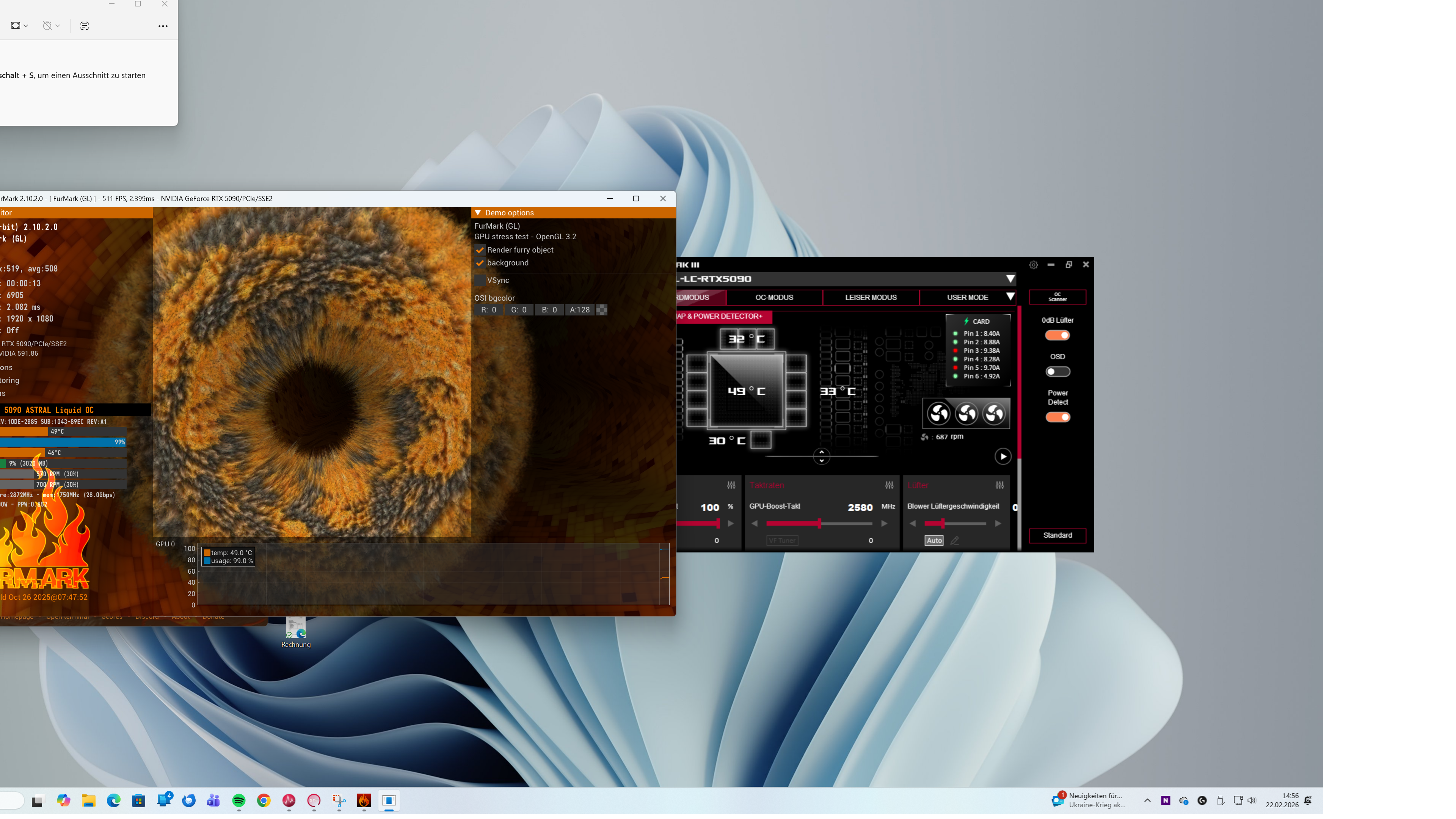

Neuangeschaltet und dann kam es zu diesen Ergebnissen. (Bild5) Pin 6 ist total abgefallen und transportiert keine 5 Ampere mehr.

Die Frage ist vermutlich weniger das "wie oft angeschlossen" als viel mehr "wie wurde das Kabel" gelöst und "wie wurde das Kabel" gebogen. Auf deinen Bildern in den unterschiedlichen Gehäuse sehe ich das Kabel quasi in jedem Gehäuse bei jedem Einbau anders von der Karte weggebogen. Und je nachdem wie und wo man da ansetzt, zieht man im Zweifel auch einfach die Litzen aus dem Kabel und schon ist der Kontakt einfach bescheiden.

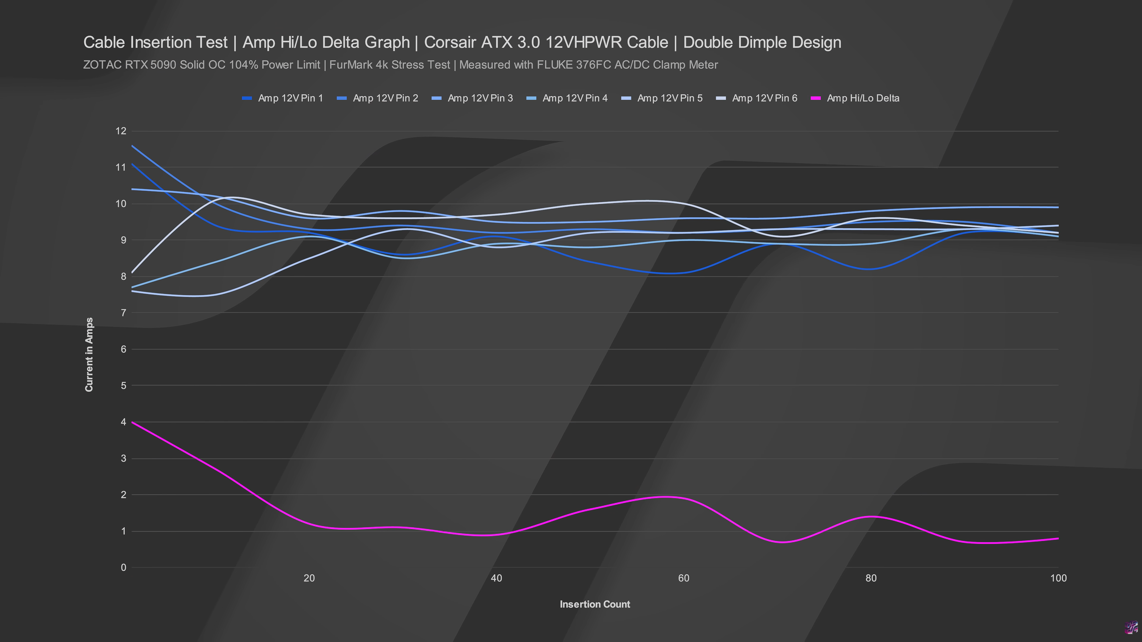

(Quelle: YouTube)
Jay hat das bei einem konkreten Fall mal getestet. Tatsächlich hat sich das Bild nach mehreren Einsteckversuchen eher stabilisiert und war eher anfangs bescheiden.
Reaktionen: Immerfreundlich und Benna
@ kachiri: Die Anschlüsse sitzen alle noch perfekt drin. Ich habe jetzt viel probiert und selbst wenn das Kabel komplett gerade ist, ändern sich die Werte nicht.

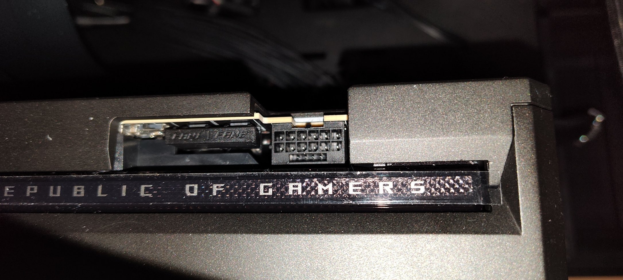

An irgendeiner Stell entsteht ja ein höhere Widerstand. PIN3 und PIN5 wären für mich aktuell auch gar nicht problematisch. Klar, die sind etwas mehr belastet als die anderen PINs. Aber aus der Reihe fällt halt nur PIN6. Und wenn das "neu" ist, hat sich da irgendwas geändert. Entweder am Stecker vom Kabel oder eben am Anschluss auf GPU-Seite.
Schau dir hier insbesondere die PINs am Anschluss auf GPU-Seite an.

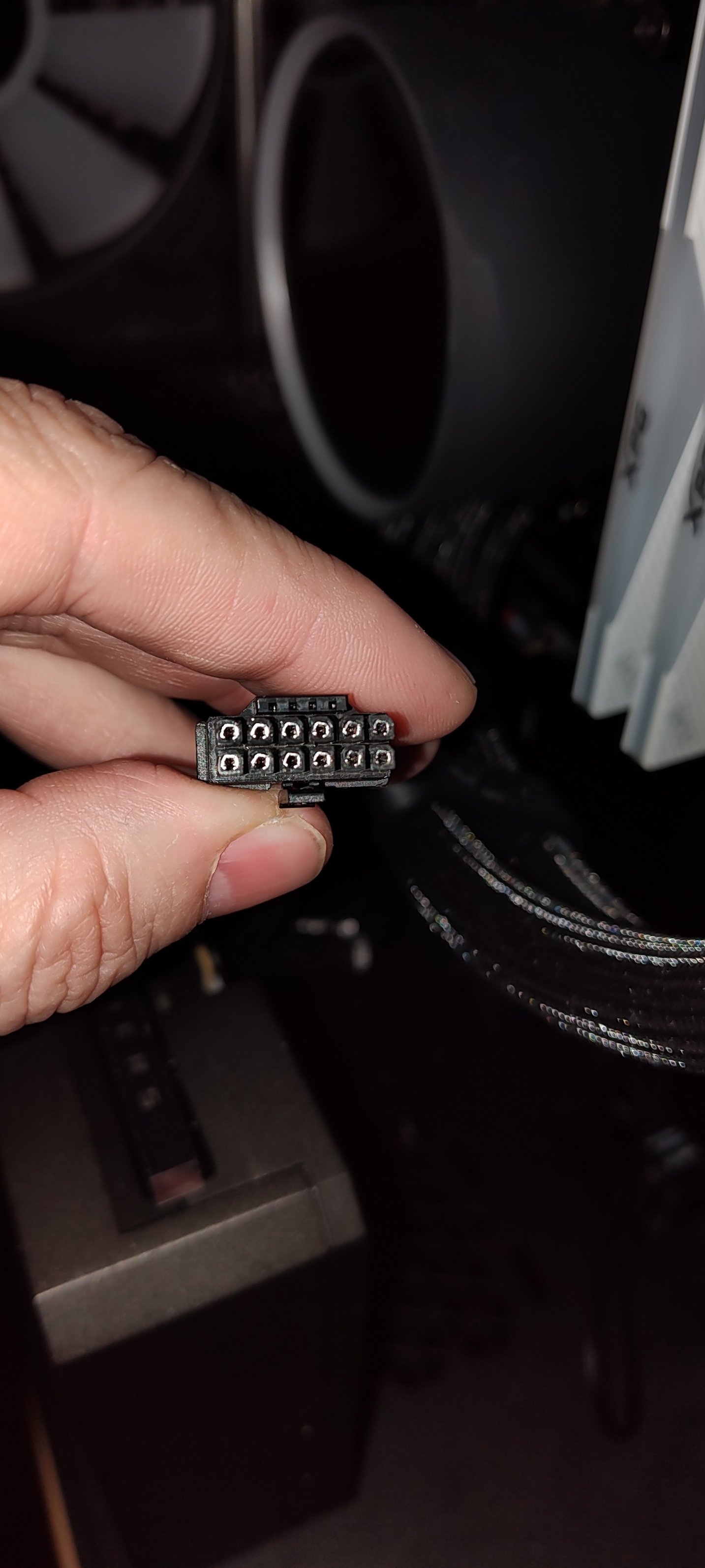

Hier Fotos von den Steckern.

Immerfreundlich schrieb:
Mittlerweile haben ich noch viel probiert, aber jedes Ab- und Anstecken verschlimmert die Situation.
Normal, der Stecker ist auch nicht dafür ausgelegt, der hat nur eine Lebenserwartung von ca. 30-40 Steckzyklen. Einfach ne Fehlkonstruktion. Würde anschliessen und einfach zocken. Wenn was passiert, den ganzen Kram nach ASUS schicken. Oder ganz wilde Idee, wenn man eh Angst hat, erst gar nicht sowas kaufen. Das Thema ist ja jedem bekannt.
Reaktionen: martma und rollmoped
Die Buchsen im Stecker sehen auch irgendwie echt durchgenudelt aus.
Das dürfte weniger von den Steckzyklen kommen, sondern wie schon erwähnt vermutlich eher vom Biegen in unterschiedliche Richtungen.
Würde das Kabel mal ersetzen, eventuell einfach mal RMA von dem Kabel versuchen.
Die Hersteller scheinen ja recht kulant zu sein was die Thematik angeht.

Ansonsten ist es nicht wirklich verwunderlich das die Verbindung schlechter wird je öfter man die Karte ein und aussteckt. Gerade bei dem Stecker ist das ein Problem. Die Frage ist jetzt ob das am Stecker oder am Kabel liegt.
Wundert mich nicht.
Das Problem mit dem zu frühen abknicken, wenn es denn überhaupt existiert, zeugt auch nur von einer fehlerhaften Steckerkonstruktion.
Hab mir den Stecker nie so genau angesehen wie auf dem Foto, aber wenn die Buchse nicht aus einem Rundrohr ist sondern auch noch geschlitzt, dann wundert mich gar nichts mehr.
