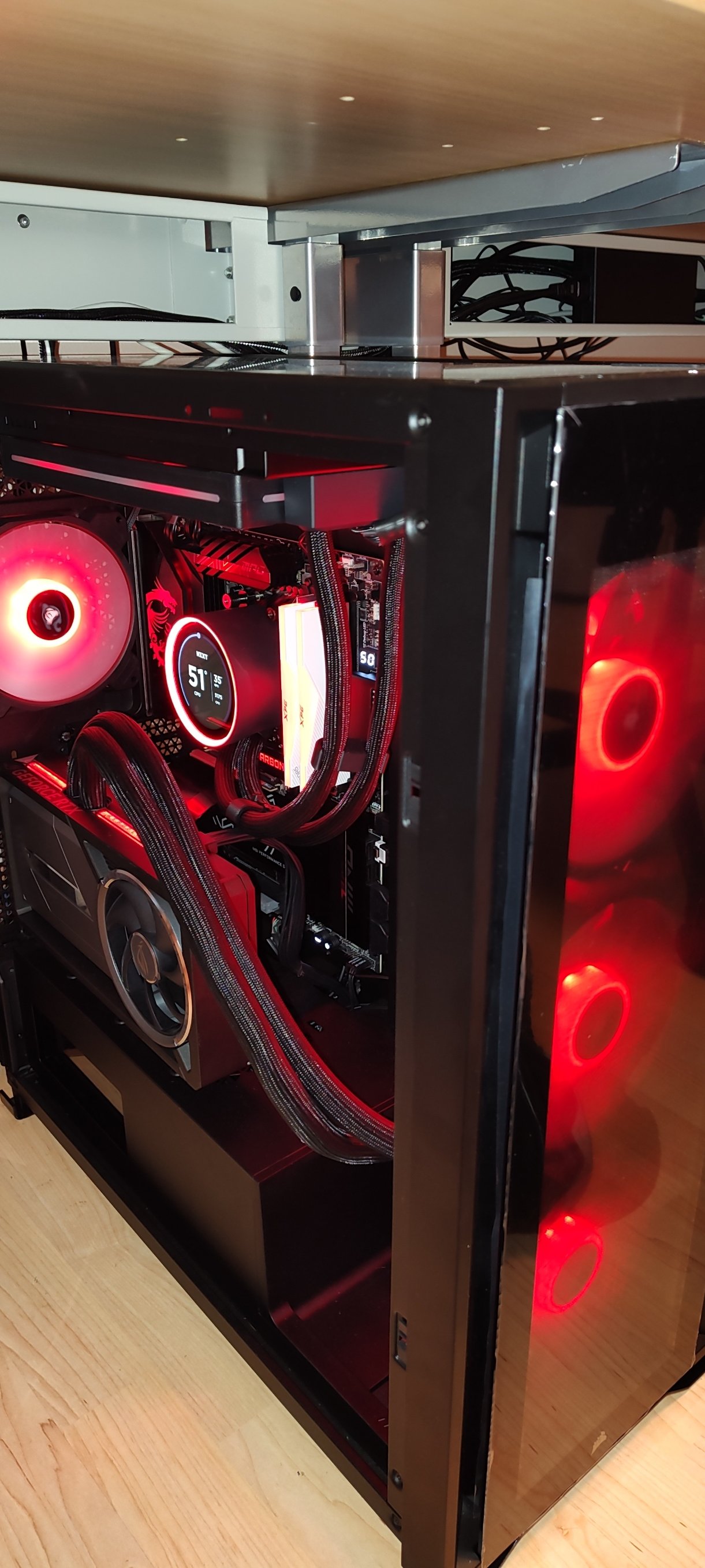

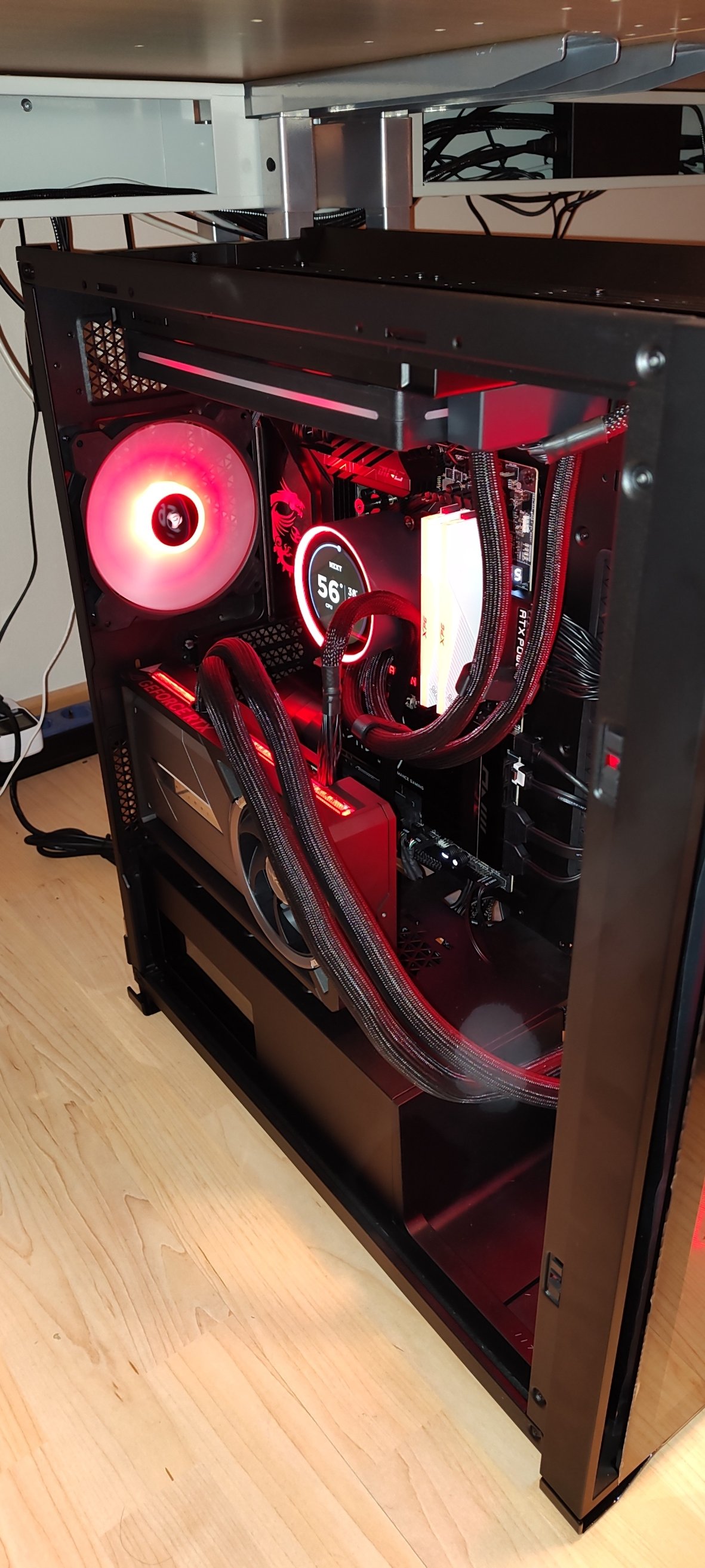

Also, ich habe früher mal Kühler getauscht, als die Grafikkarten noch nicht so extrem teuer waren. Die M.2 SSD habe ich auch gewechselt. Ich habe ja drei Mal umgebaut, weil es nicht passte. Ich baue meine PCs seit fast 30 Jahren selber. Meine erste Bestellung bei Alternate war 1997, per Telefon. Mein Resümee aus dieser Geschichte, ich kaufe nur noch Netzteile, wo ich diesen Stecker zur Not nachkaufen kann. Da scheint es ja deutliche Qualitätsunterschiede zu geben. Bei der ersten Streckung war ja noch alles super.

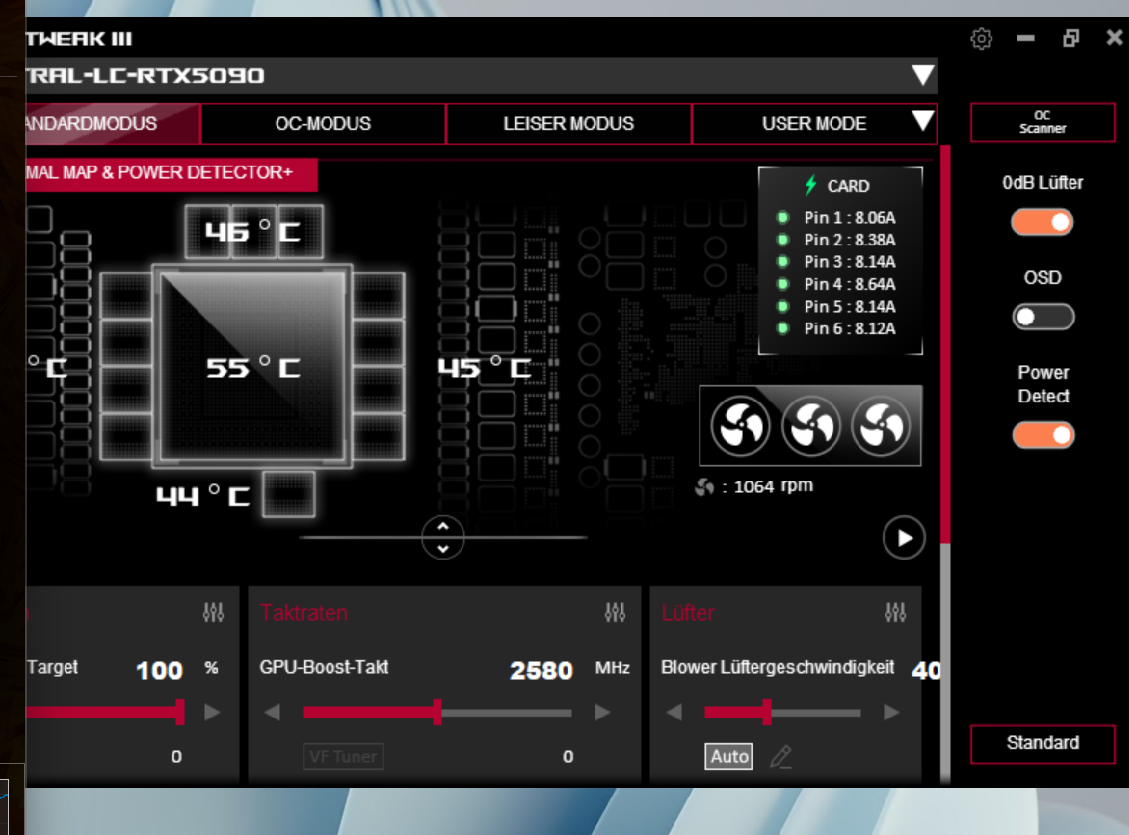

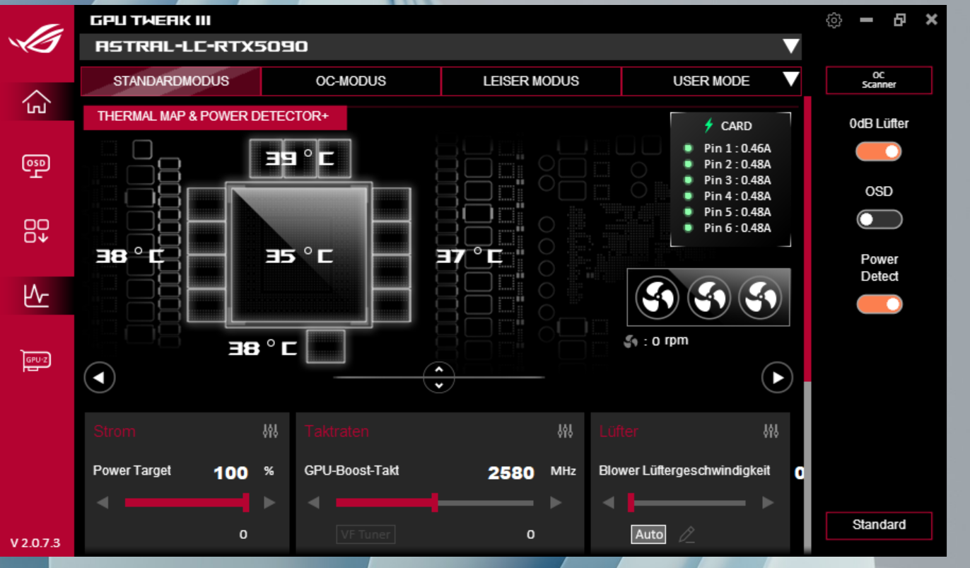

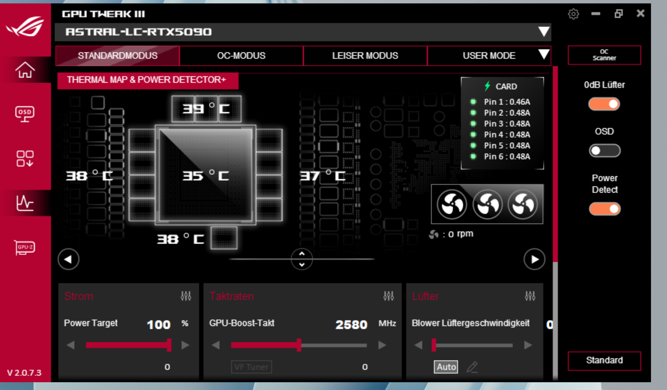

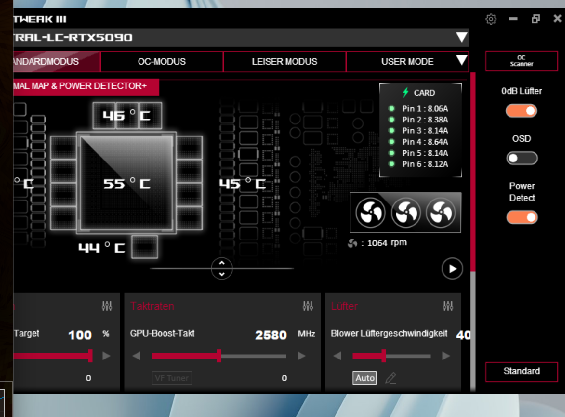

Das neue Netzteil ist da und wie schon vermutet, habe ich wieder den Ausgangszustand. Max 0,5 A Abweichung unter Extremlast.
Gestern ist das BeQuiet Reverse Kabel gekommen und heute habe ich das Kabel eingebaut. Ich drehe den einen Kabelbinder noch nach unten, ansonsten bin ich fertig.
Das neue Kabel verteilt die Ströme auch wieder ein bisschen anders, aber alles im grünen Bereich.
Ich lass das jetzt sitzen und genieße das System, wenn der Speicher mal wieder bezahlbar wird, ändere ich das noch auf schwarze Corsair Module. Aber ansonsten bin ich jetzt fertig.
