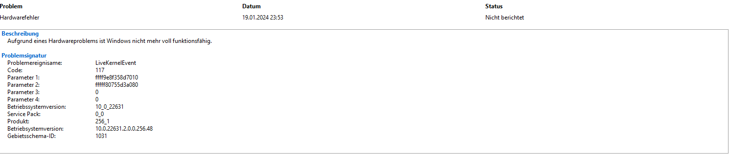

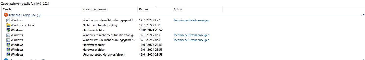

diese fehler sind im zuverlässigkeitsverlauf zu sehen.
und Windows 11 ist komplett neu aufgesetzt worden
Versuche es hier nochmal.
hab seit längerer zeit Blackscreen , entweder wird das Bild schwarz dann kommen Ton Probleme.
( dann muss ich den PC über den Power knopf selbst aufmachen )
oder Bild wird schwarz und PC Startet von alleine neu.
Windows 11 23H2 Build 22631.3007
wurde bereits komplett neu aufgesetzt.

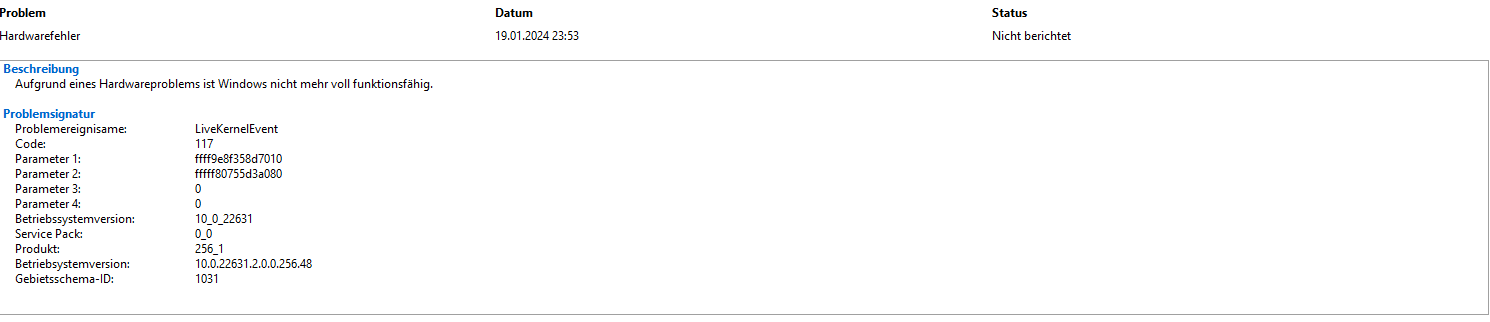

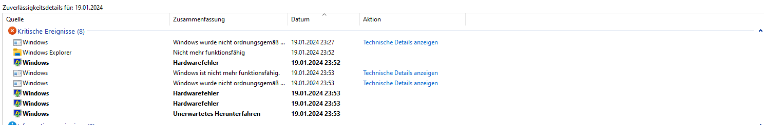

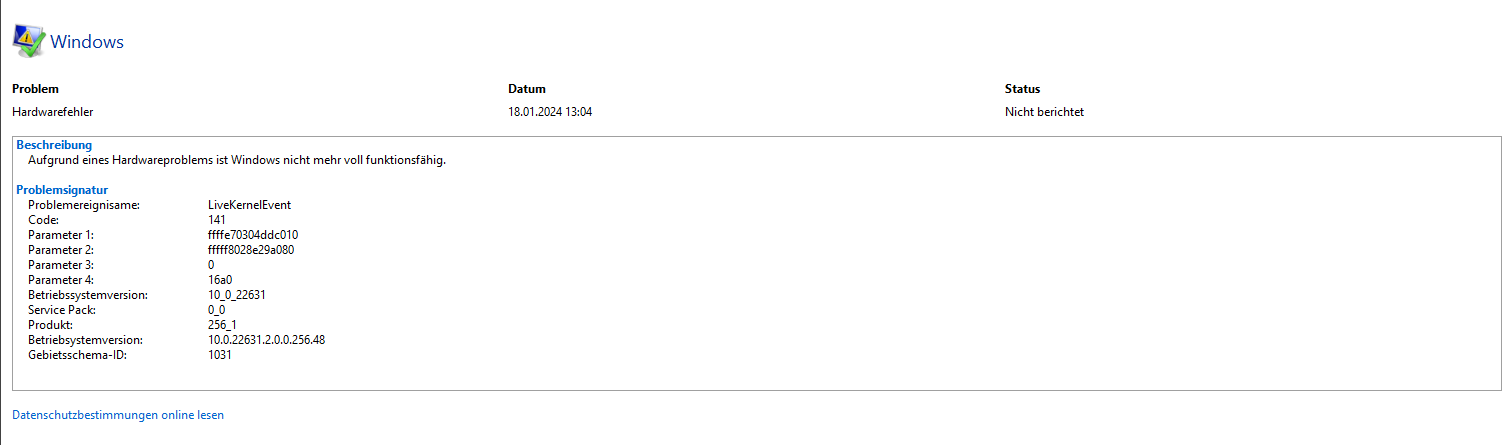

hab über google geschaut und bei 141 und 117 wird immer Treiber problem mit der GPU erwähnt
hab hier mal Bilder vom Zuverlässigkeitsverlauf.
