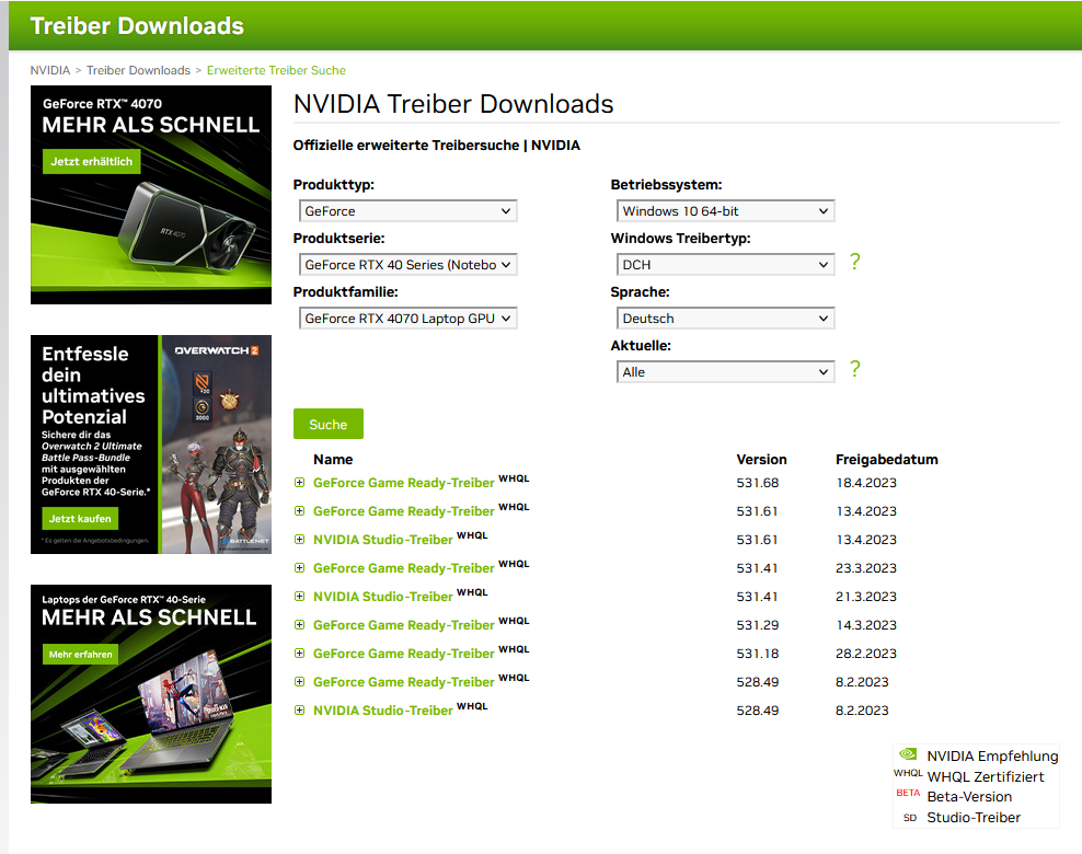

HisN schrieb:
Wenn die Graka sich langweilt, wäre es möglich, dass das Problem gar nicht bei der Graka liegt?
Und wenn es nur zwei Treiber gibt ... da ist doch die Auswahl nicht gerade groß. Dafür brauchste uns?
Oder hat Deine Frage gar nix mit dem Treiber zu tun, sondern ist genau die gleiche, die Du schon die ganze Zeit stellst ... Ruckeln in Fortnite?
Vor allem scheint Dir das ganze auch gar nicht so wichtig zu sein, denn auf die vielen Rückfragen im Lovelace-Sammler reagierst Du genau NULL. Juhu.
531.41 und älter können nicht laufen.
da gab es keine 4070 , und wurde erst mit 531.61 hinzugefügt
Die Aussage bleibt bestehen: Es gibt 2 ZWEI Treiber! Such dir den optimalen aus...
Bei der Anzahl sollte es nicht allzu aufwendig sein, die FPS zu messen...

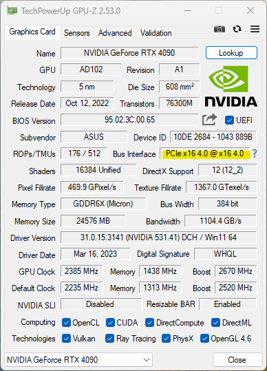

Ansonsten würde ich noch empfehlen die PCIe x16 Anbindung zu prüfen.
bin kein anfänger.. die PCI anbindung läuft richtig unter last.
