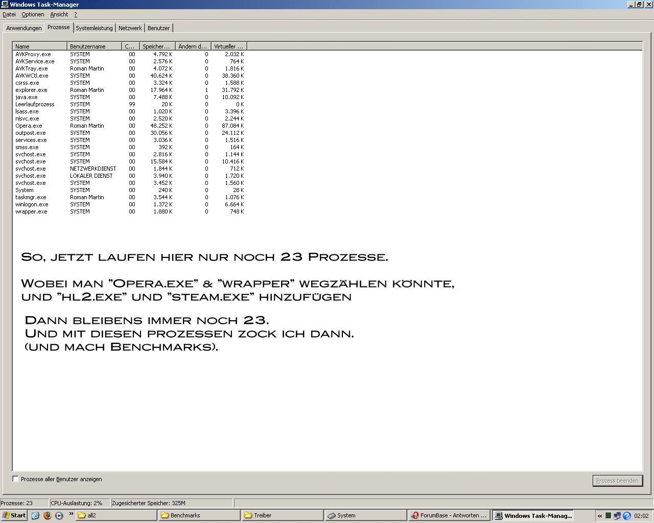

was mir aber aufgefallen ist (auch bei DIR onkel -k), das "hl2.exe" nur mit wenig CPU Auslastung läuft, aber "Steam.exe" mit 34 %.
Bei mir ists meist so das "hl2.exe" mit 10 % läuft, und "steam.exe" mit sagen umwogenen 40-50 % !? :( :(

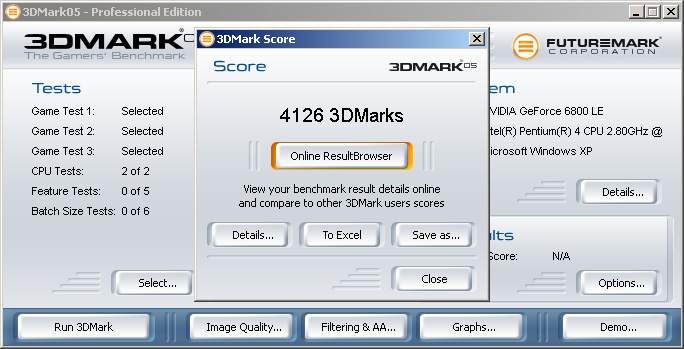

Ich hab ebend den 3DMark05 test duchlaufen lassen .. und habe NUR 3827 3DMARKS !!!!!!!
OMG
is das n gutes zeichen =?
kann man fast davon ausgehen das was mit der Karte net stimmt ?
