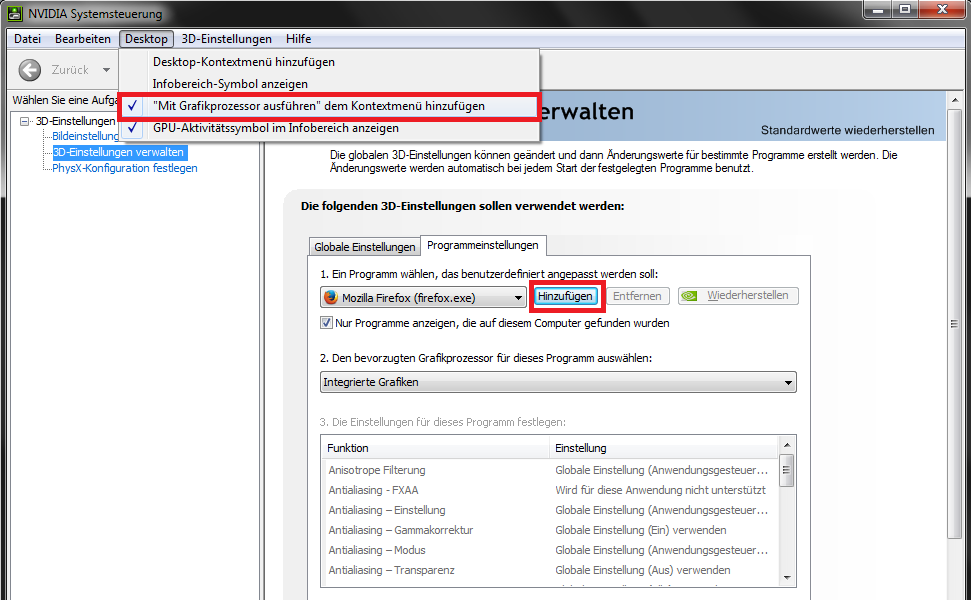

Du kannst in der Nvidia Systemsteuerung Programme zu Grafikkarten zuweisen. Du kommst zur Nvidia Systemsteuerung indem du in der Taskleiste beim Wlan Symbol auf ausgeblendete Symbole klickst und mit linksklick auf das Nvidia Symbol auf "Nvidia Systemsteuerung öffnen" klickst.
Sollte in der Taskleiste kein Symbol sein, solltest du schauen ob überhaupt der Nvidia Treiber installiert ist.
Weis nicht, ob wir von gleichen reden, aber wie gesagt, wenn ich in der Taskleiste auf die NVIDIA Karte gehe und im Menü anpassen welche Programme auf der GPU laufen sollen gibt es kein Worms CW.
Ich habe jetzt mal auch Programme anzeigen lassen, die nicht installiert sind. Da gibts zwar sowas wie Worms Revolution und Worms 4, aber nicht Clan Wars zur Auswahl...... häää?

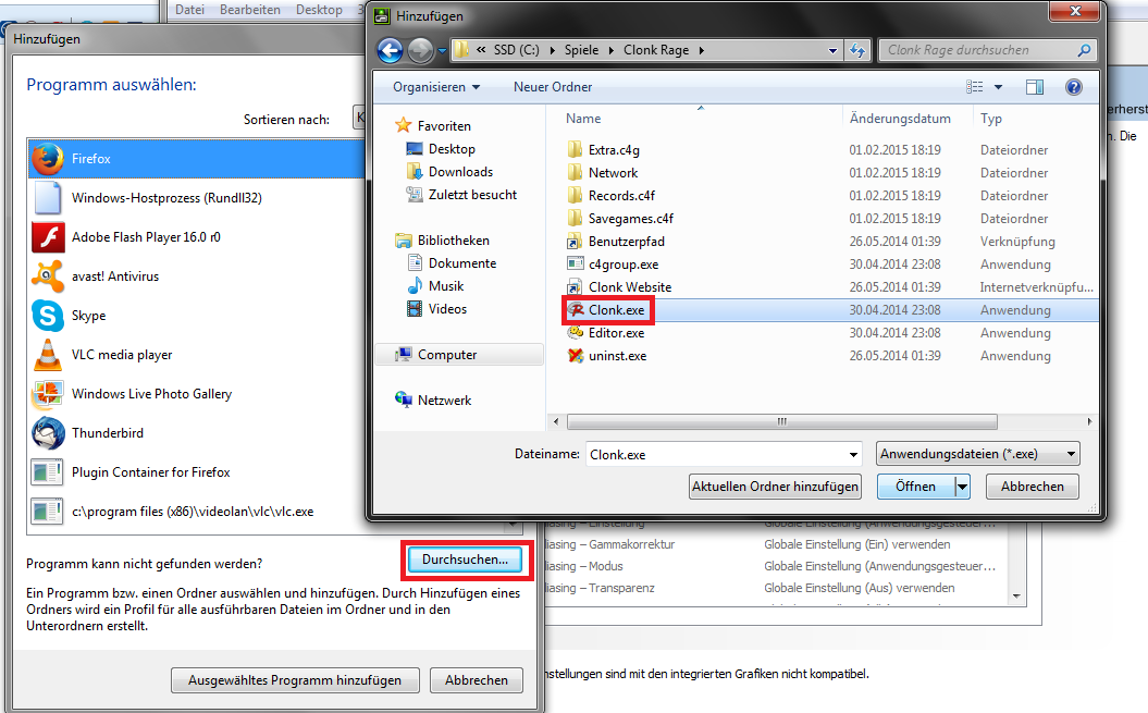

Entweder du machst es jedes Mal mit Rechtsklick auf die Verknüpfung, "mit Grafikprozessor ausführen" wenn du diese Option vorher in der Systemsteuerung aktiviert hast.
Oder du fügst in der Liste die entsprechende exe vom Spiel hinzu.

ok ich werd das die Zeit mal probieren mit dem "mit Grafikprozessor ausführen"
Wie könnte ich denn das Spiel in die Liste hinzufügen? Ich kann das in der Liste ja nicht auswählen wenn die Liste gemeint ist, die ich meine :(
@ theo
aaahhhh, danke , ich werde das die zeit mal schauen
