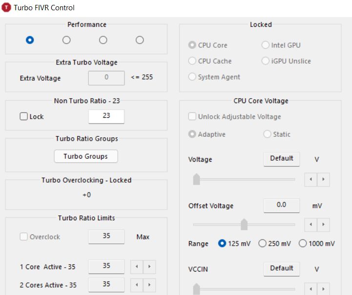

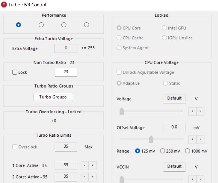

Bei meinem DELL Latitude 7490 mit i5-7300U sind sie Optionen zum anpassen der CPU-Voltage ausgegraut (analog zu Intel-XTU).
Bedeuted das, dass die CPU gelocked ist?
Das sieht so aus. :(

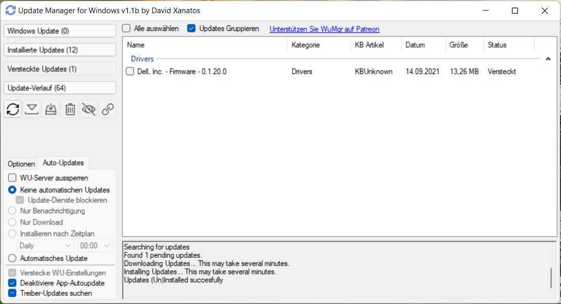

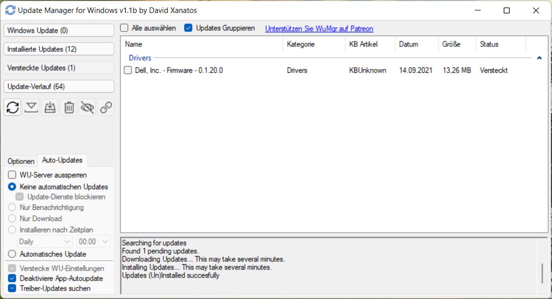

Baal Netbeck schrieb:
Unter Windows 10 habe ich dazu keine Option gefunden.
Ich kann Updates aussetzen, und "andere Microsoft-Produkte", nicht updaten....aber das eine hilft nur temporär und das andere ist schon deaktiviert gewesen.
Übersehe ich was, oder meinst du die Option im Bios?
Die Option im BIOS meine ich nicht.
Da ich WU nicht nutze*, hier mal ein Link
*Ich update immer manuell...
Reaktionen: Baal Netbeck
Ah okay... so kann man das Updaten natürlich kontrollieren.
Naja es ist jetzt geschehen, und ich werde es erstmal dabei belassen.
Aber danke für den link :daumen:
Wieder was gelernt. :)
Reaktionen: genetic1
