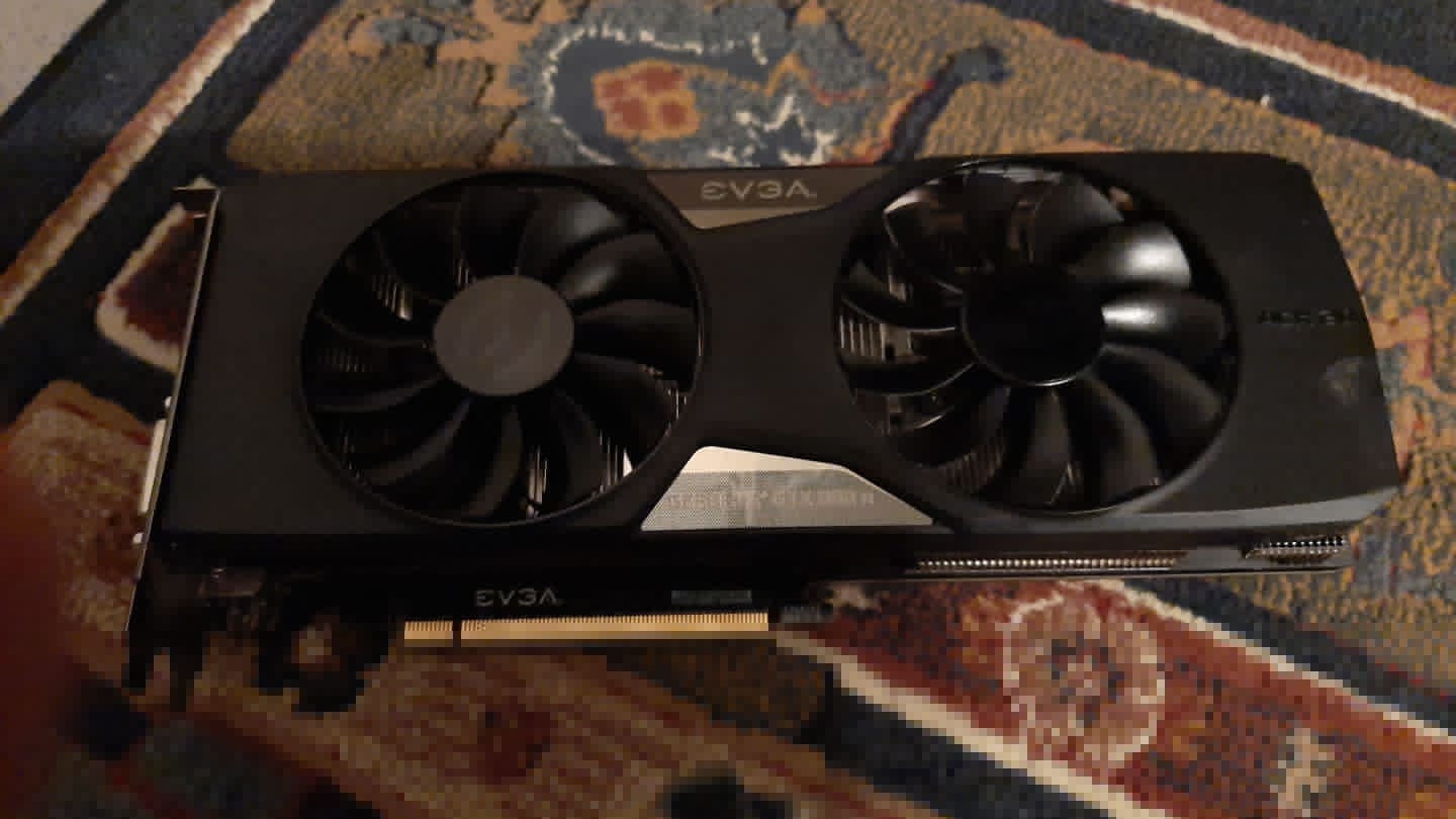

ein Freund von mir hat eine 980 Ti (EVGA) geschenkt bekommen. Er meint, dass er sie nur 15 Minuten unter Last betreiben kann, bevor der PC abstürzt. Laut ihm befindet sich die Temperatur der Graka zum Zeitpunkt des Absturzes bei 65°C, also eigentlich noch weit entfernt von den beworbenen 85°C max. Die Karte ist ca. 2-3 Jahre alt, die Lüfter drehen sich jedoch beide noch.

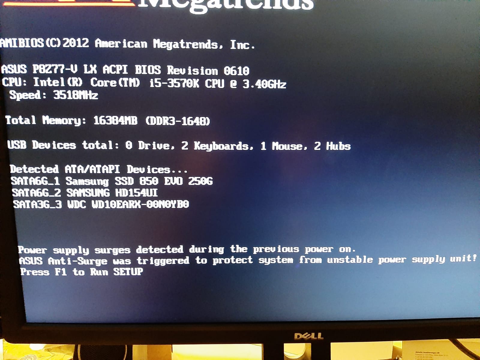

Nach dem Absturz wird ihm vom BIOS eine Warnung ausgegeben, in dem eine zu geringe Leistung des Systems attestiert wird (siehe Bild unten). "Power supply surges detected". Das Netzteil kann aber nicht kaputt sein, da seine ältere Grafikkarte (Geforce 760) damit einwandfrei läuft und die genehmigt sich ja auch stolze 230W unter Last.

Sofern er mir die Karte zu Reparatur zwecken zusenden sollte, kann ich sie mal eigenständig begutachten und ggf. auch mal aufschrauben.
Was kann ich als Laie nach dem Aufschrauben der Karte überprüfen? Wärmeleitpaste? Kondensatoren? was noch?

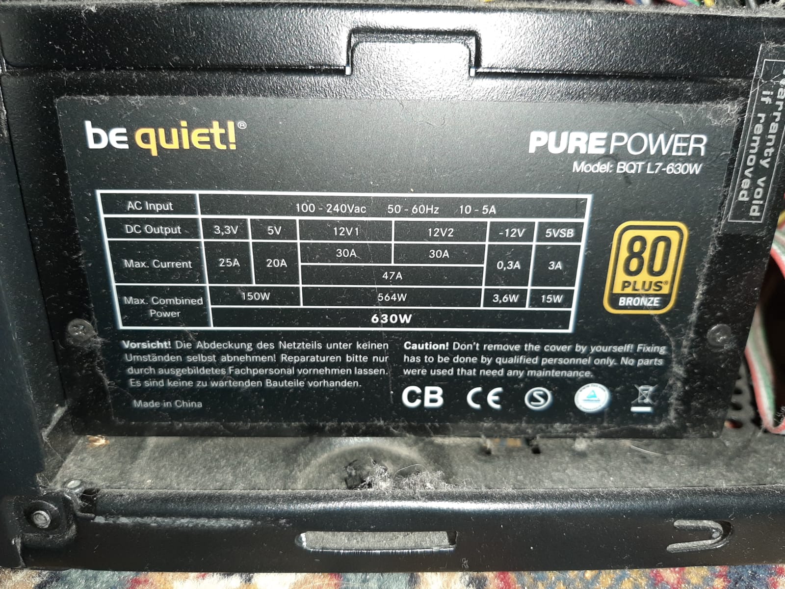

Netzteil: be quiet 630W

Ein 700W Linkworld wird wenn dann auch nur den ganzen PC erlösen, also ein paar Infos zum System sollten kein Hexenwerk sein...

Nach dem Absturz wird ihm vom BIOS eine Warnung ausgegeben, in dem eine zu geringe Leistung des Systems attestiert wird.
Sowas hab ich noch nie gesehen bzw. davon gelesen. Was soll das sein? Was steht da dann genau? Und wann erscheint es beim POST / Bootvorgang nach dem Absturz?

Ah, jetzt, ok :)

Die Meldung sagt einfach dass das Board der Meinung ist die Spannungen sind nicht i.O., welche Netzteile sind es denn genau?
be quiet 630W sagt so viel aus wie Ford blau, 700W sagen noch weniger aus...
Vielleicht sind die Lastwechsel der 980ti einfach deutlich härter als der alte Pixelschubser und das alte Netzteil macht da dicke Backen.
Modell des Netzteils wurde im Bildanhang hinzugefügt.

Im übrigen würde ich auch erstmal das Bios aktualisieren, das ist ja nicht annähernd das aktuelle für das Board.
https://www.asus.com/de/Motherboards/P8Z77V_LX/HelpDesk_BIOS/
Danke, werde ich ihm ausrichten.

Das L7 ist schon wegen seiner Technik neu kein gutes Netzteil gewesen, gerade da es jetzt schon deutlich in die Jahre gekommen ist würde ich das schon eher früh als spät ersetzen bevor ihm der Kübel um die Ohren fliegt.
Watt sagen halt auch nicht alles aus, ich kenne Netzteile mit 800W die das System nicht schaffen, aber auch welche mit 350-400W die das sauber machen.
