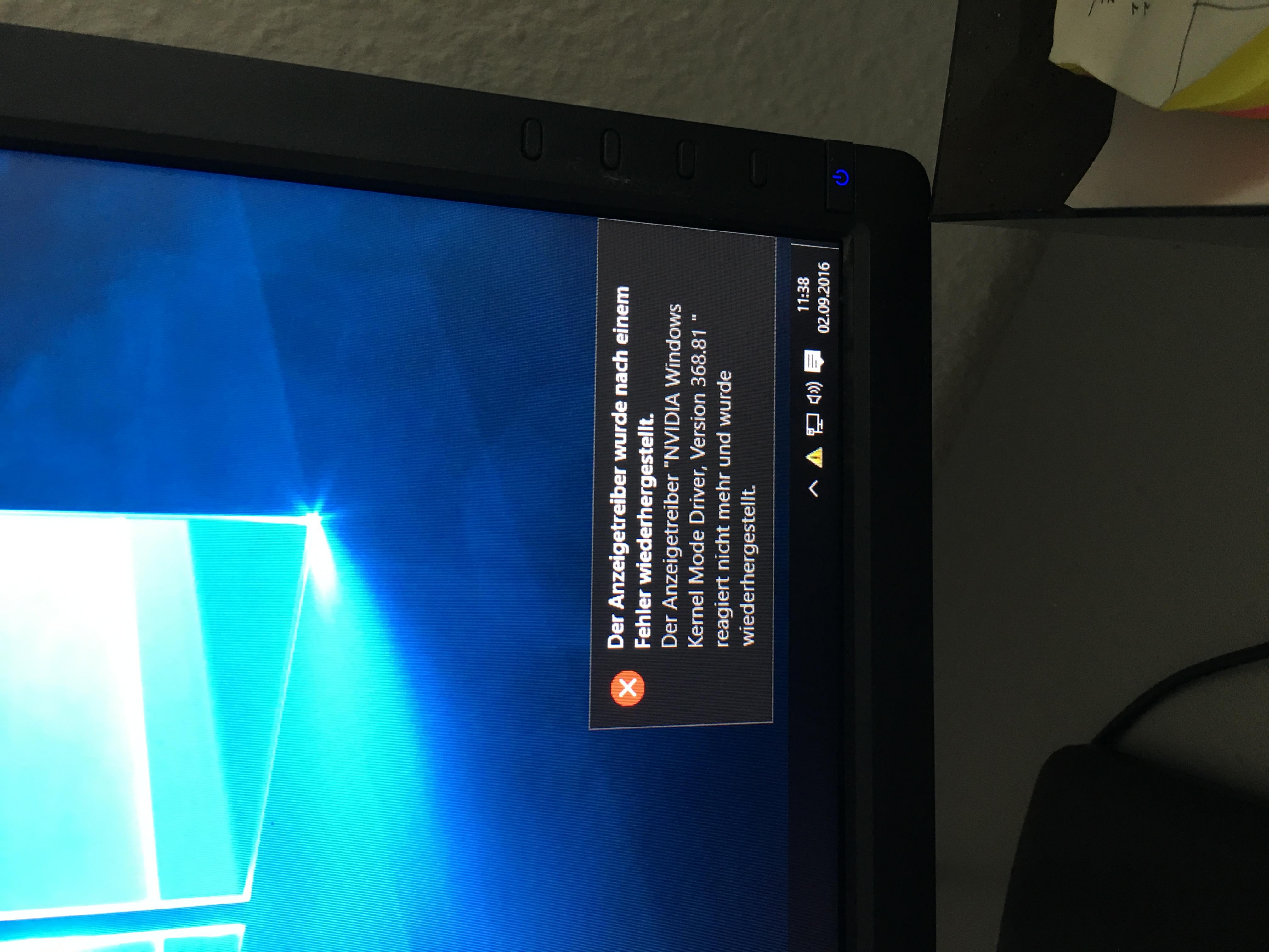

Heute beim BF1 spielen ist das Spiel bzw. mein Recher hängen geblieben und hat mich in den Windows 10 oberfläche befördert und da kam iwas mit nVidia Direct X usw... und ich konnte nichts mehr machen , und musste mein Rechner neu Starten .
Nach paar Sekunden auf der Oberfläche des Win 10 kommt dann ein Blauer hintergrund und das wars , keine fehlermeldung rein garnichts !
In der Abgesicherten Modus habe ich den Treiber des Grakas komplett Deinstalliert , vieleicht würde der Treiber es ja verbocken .
So alles Deinstalliert in der Abgesicherten Modus , dann PC neu gestartet und wieder die selbe Problem , nach 10 Sekunden kommt wieder mal ein Schwarzes Bild und nach ne Sekunde wieder komplett Blauer Hintergrund , und ab und zu wenn ich wieder Neu Starte kommt auch so komische Fragmente so kleine Matrix ähnliche grüne striche von oben nach unten , danach wieder ein komplett Blaues Hintergrund ab und zu dunkel Blau, und ab und zu kommt das nVdia Kernel konnte nicht laden usw.. danach wieder Bluescreen !

Habe oben zwei Fotos hinzugefügt , dieser Kernel kommt kurz nach dem Start danach Blaue Hintergrund !

Aber ohne die Grafikkarte funktioniert alles ? Also der interne CPU i7 Grafikeinheit funktioniert und bekomme keinen Fehler , habe jetzt den zweiten PCI Slot auch ausprobiert , und dasselbe Problem ! Ich weis nicht jetzt , ob Graka oder Win/Treiberfehler ? Falls Win Treiberfehler , wie kann ich das korrigieren oder feststellen ?

Wie soll ich das probieren wen ich sobald auf der Win 10 Oberfläche bin sofort mein Rechner wie oben auf dem Bild zu sehen ist abstürzt ? Ich kann eins probieren , Grafikkarte ausbauen und PC starten , es läuft ja mit der Intel CPU Graka , und man den Treiber runterladen und in der abgesicherten Modus Installieren ? Aber denke der Treiber muss erst mein Grak erkennen das ich es überhaupt installieren kann oder ? Aber ich werde es mal probieren !
Abgesicherten Modus starten, Deinstallieren, anschließend mit DDU säubern und dann normal booten und Treiber installieren.

Habe in der Abgesicherten Modus alles Deinstalliert und mit DDU alles gesäubert , und wenn ich wieder den Rechner neu starte also ohne in der Abgesicherten Modus dan tritt wieder dieses Problem auf , siehe erstes Post , ich kann es höchstens in der Abgesicherten Modus Probieren es zu Installieren !

Dann ist die Graka defekt.
