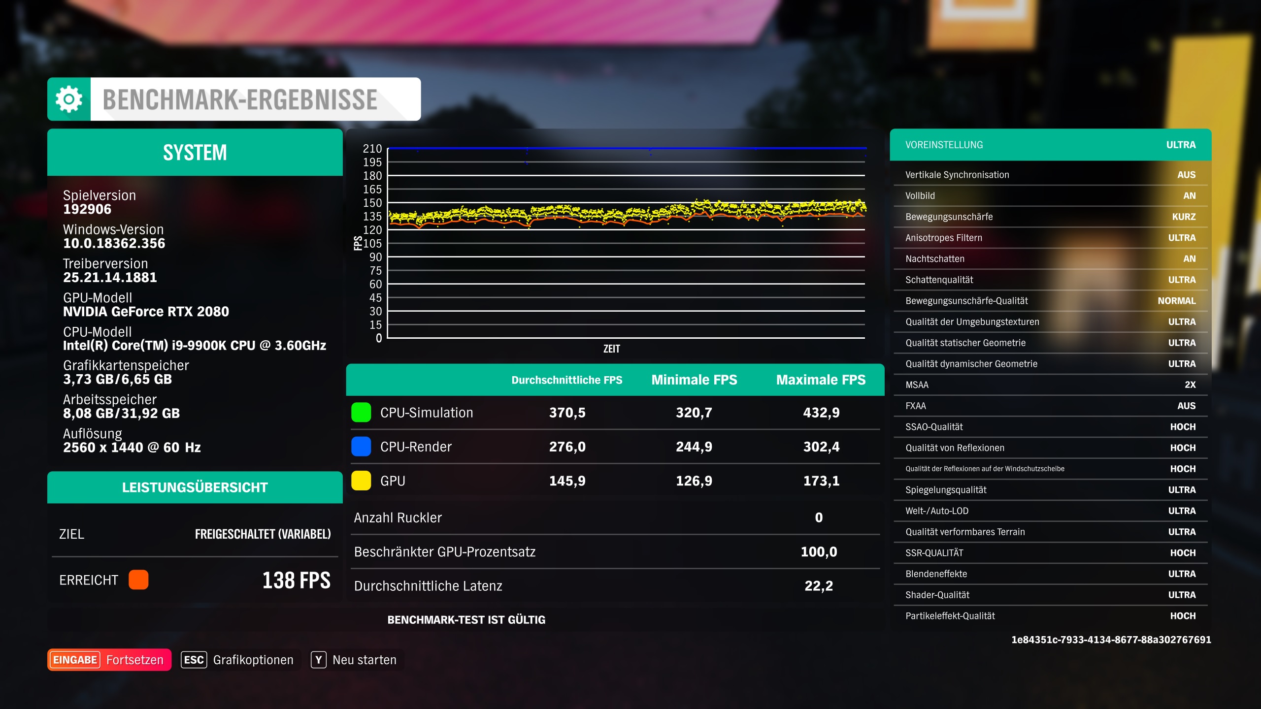

Hier nen Beispiel Forza 4 Demo Benchmark mit 5,3/4,9/4x8GB 4400.
Mit HT, übrigens mit älteren NVidia Treiber. 276FPS
Ohne HT 299FPS
hier hast du mal Vergleiche anderer CPU´s

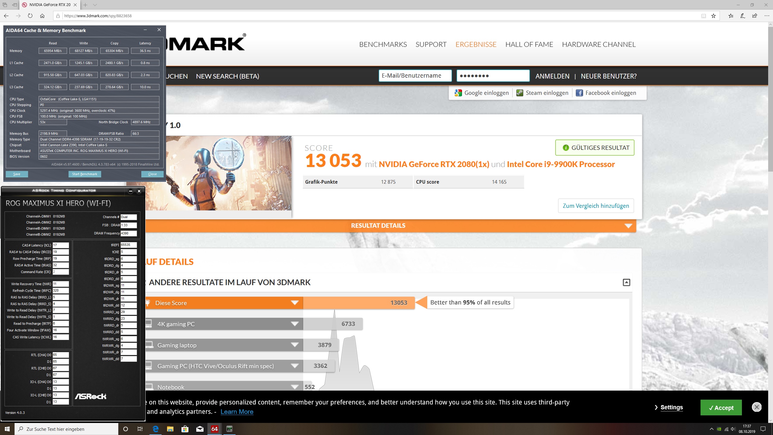

Dazu mal meine RamWerte und TimeSpyCPU, da kommt die immense Leistung her.

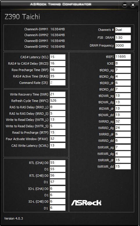

Was kann man denn mit dem Timing Configurator für Unfug anstellen? Zeigt der nur an, oder kann man das auch iwo abspeichern? Ich sehe da nix - der hat ja keine Knöppe. ;)
Oder ist für das Taichi nicht funktionsfähig????
@oemmes
Das ist nur zum Auslesen, du kannst versuchen die tCWL mal auf 15 oder 17 zu stellen und mal gucken ob du dann höher im Takt kommst, evtl mal Hauptimming auf 17-17-37.
