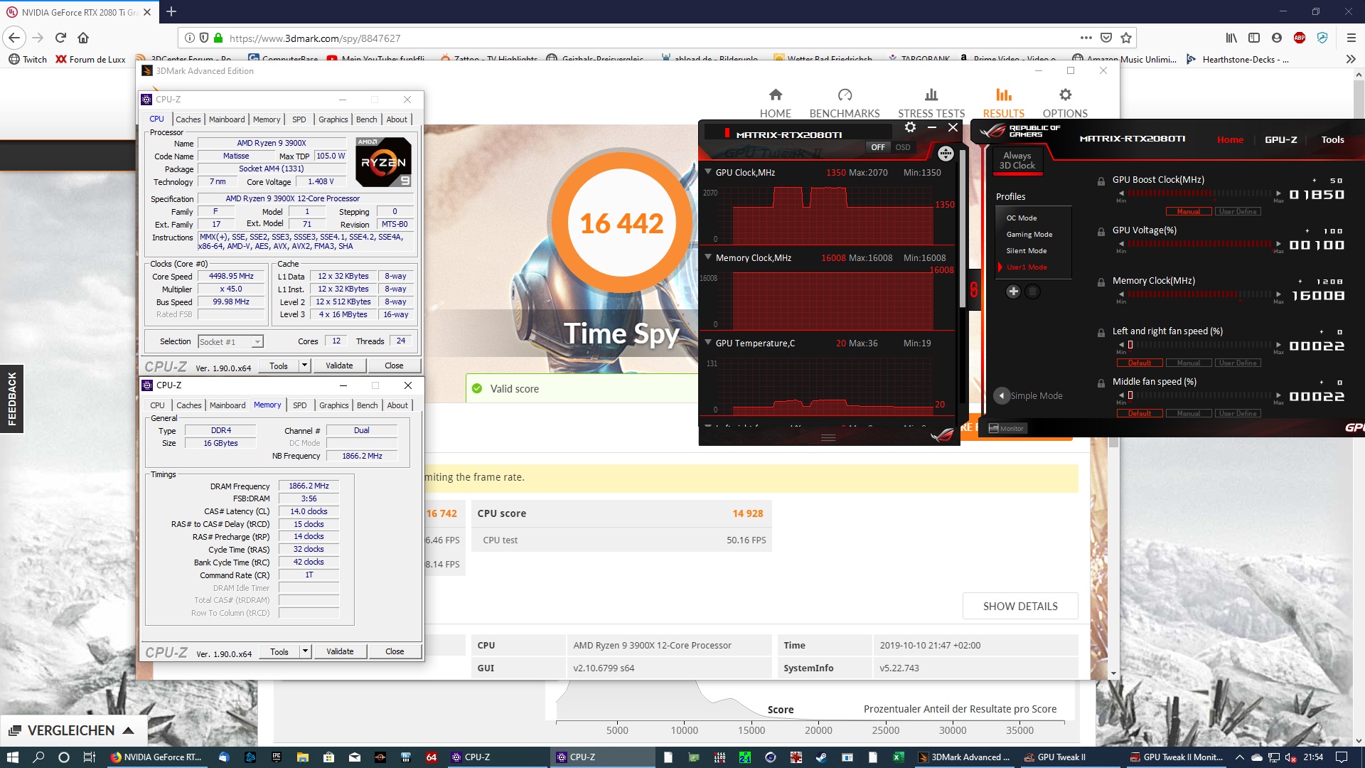

Hier mal meine nicht sehr taktfreudige 2080TI Strix OC @ Matrix Bios, alles über 2070MHz schmiert immer ab..
Trotzdem immerhin:
16742 Punkte
https://www.3dmark.com/spy/8847627
Reaktionen: KCX
360W hat das Matrix-Bios.
Aber wenn man ins Powertarget läuft, dann sorgt das doch nicht für einen Absturz? Wie gesagt, ich brauch den Regler nur 10MHz höher stellen, dann hab ich ganz sicher irgendwo im zweiten Run einen Blackscreen und dann zurück aufn Desktop.
Ich denke einfach kein Glück gehabt bei der Silicon Lottery :)
Ist sie denn wenigestens auf 2070 stable? :D Ich hatte auch kein Glück bei der Silicon Lottery, meine ist 100% 24/7 stable bei "nur" 2055/7800.
Also laufen tut sie seit Anbeginn ebenfalls mit 2055/8000MHz, damit habe ich niemals Probleme beim Zocken. Schon komisch, dass da teilweise so ein geringer Gap ist zwischen rockstable und max. benchbar.
Vor vielen Jahren hätte ich mir sicher noch ne andere Karte besorgt, aber zum Glück bin ich da mittlerweile raus aus dem Spiel.. :D
Reaktionen: DriveByFM
