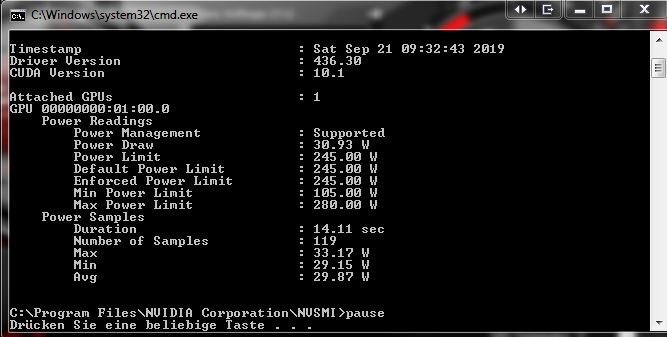

kann man eigentlich jedes bios flashen wenn man nicht auf die lüftersteuerung angewiesen ist? also in meinem falle eine inno mit wakü und 280w max.
