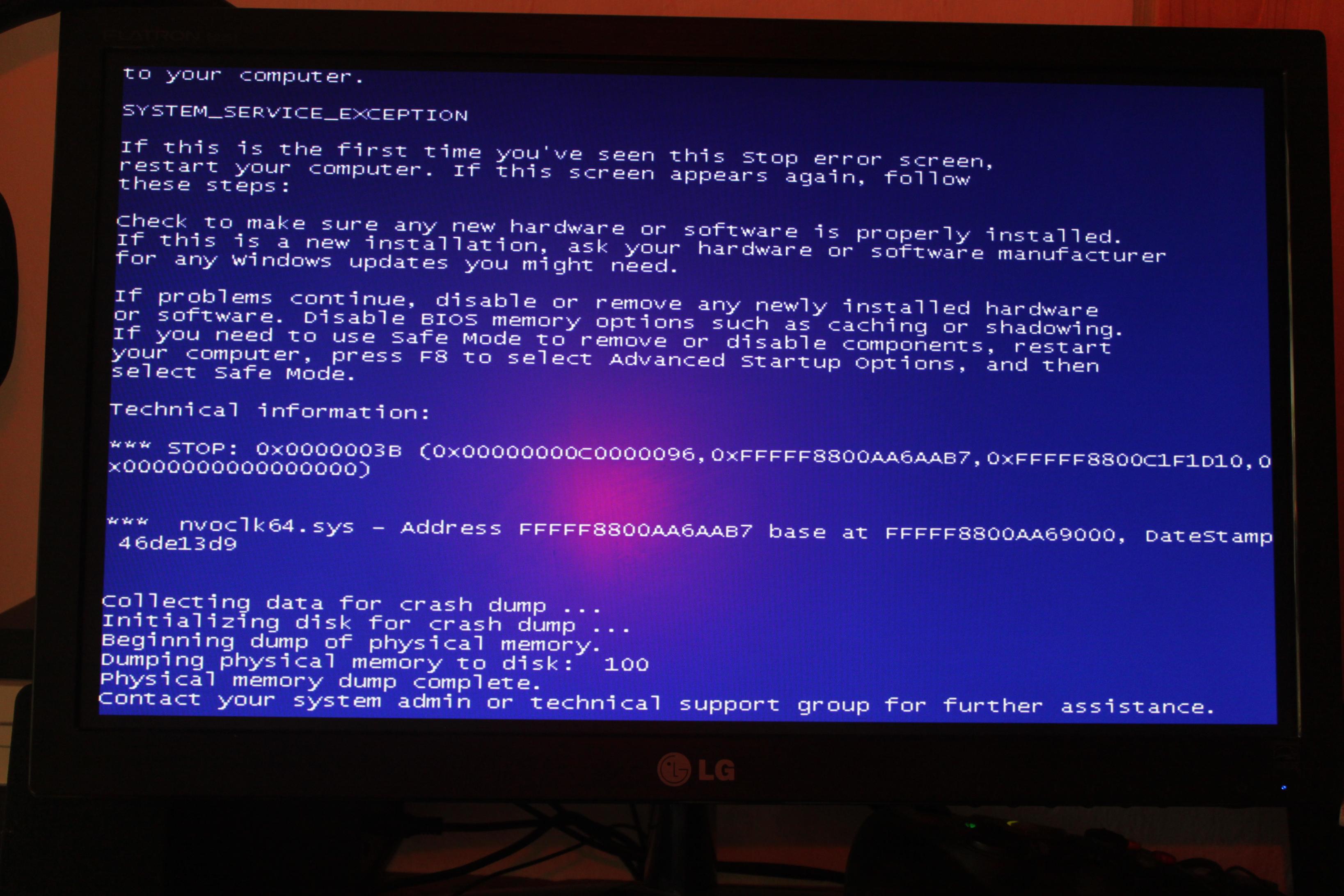

ok,ich hab mich wohl zu früh gedreut.
ich wollte grad die 3d funktion aktivieren,und was kommt mir entgegenm
ein schöner blauer screen. :eek:
hab den bluescreen angehängt
ok,ich hab den fehler gefunden.
durch das update hat sich iwi nTune installiert,und das hat den bs ausgelöst
