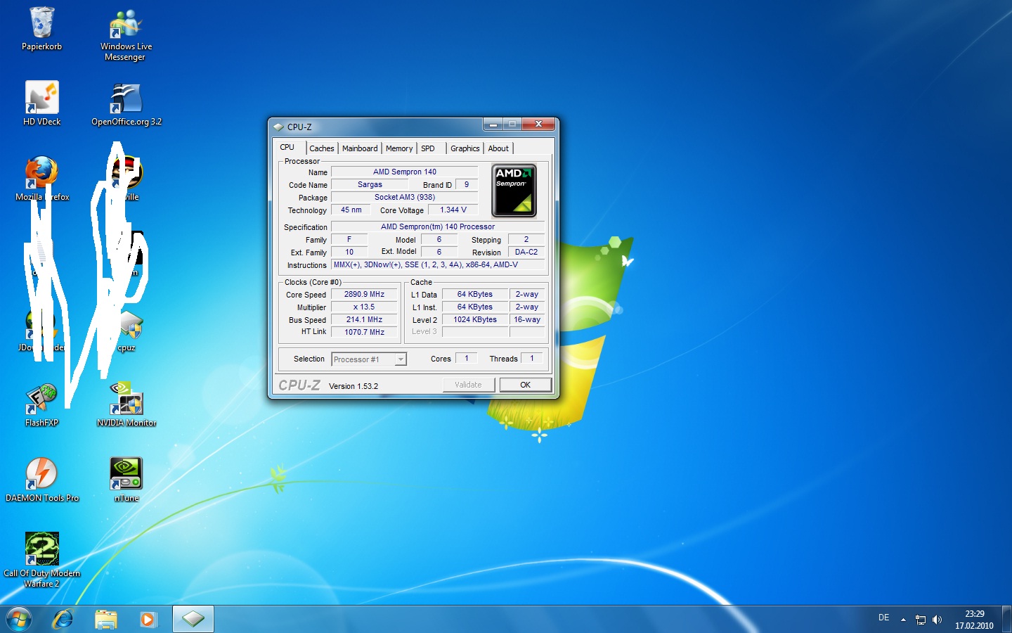

in moment sieht es so aus...
ich hab den DDR2 533 deswegen habe ich den auf niedrigste gesetzt..
ich hab jetzt ungefähr 2,9 Ghz...
wieviel kann noch höher?

ich habs jetzt auf 3,2 Ghz erhöht und das sollte reichen denke ich..
temperatur liegt bei 41 Grad...ist das ok?

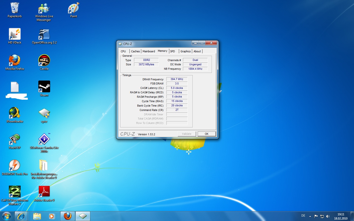

ok...muss ich die ram einstellungen so lassen? ich hab doch ddr2 800..ist jetzt auf DDR 667 wegen übertaktung...muss es jetzt immer so bleiben? habe ich nicht dadurch wenig leistung?

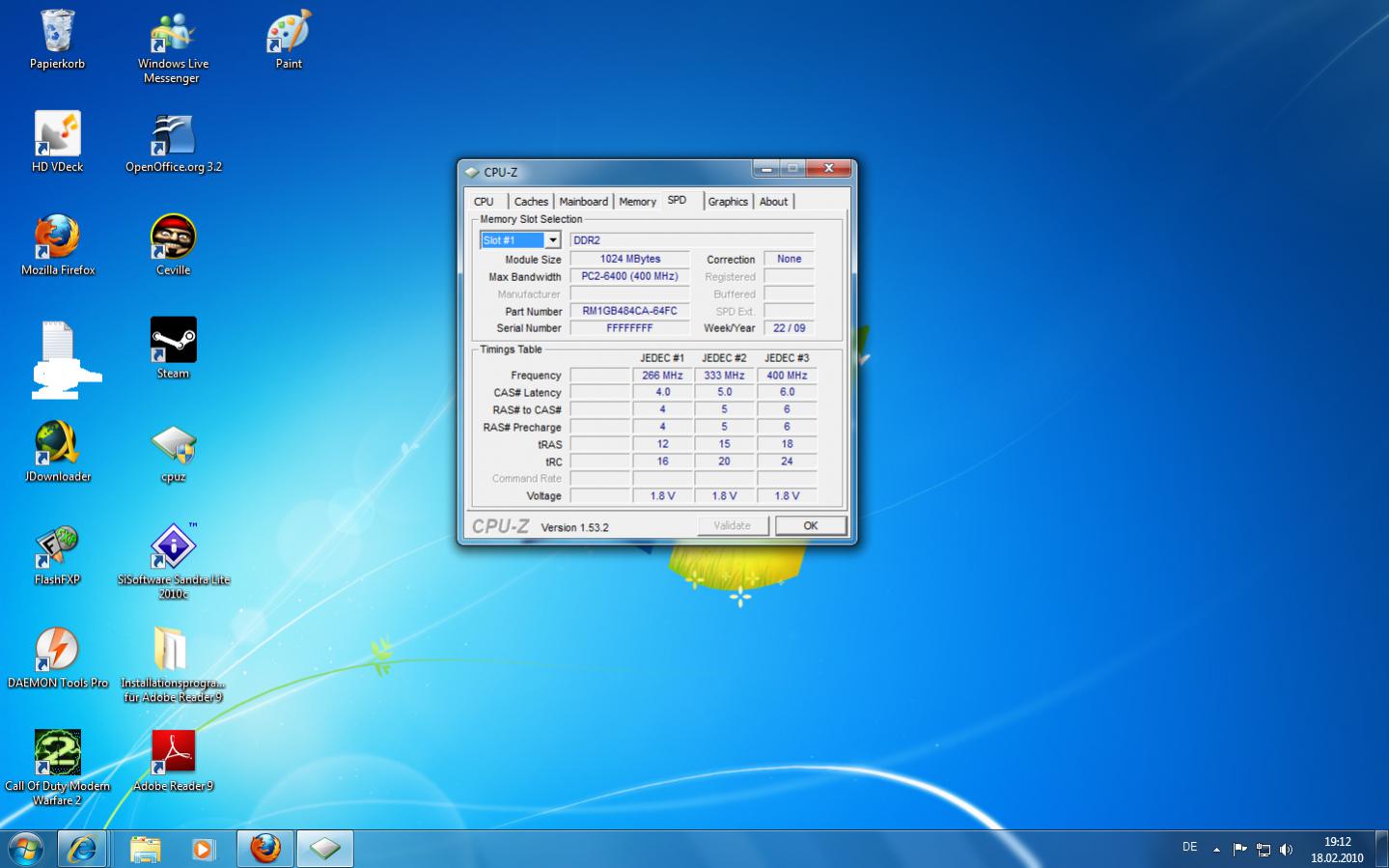

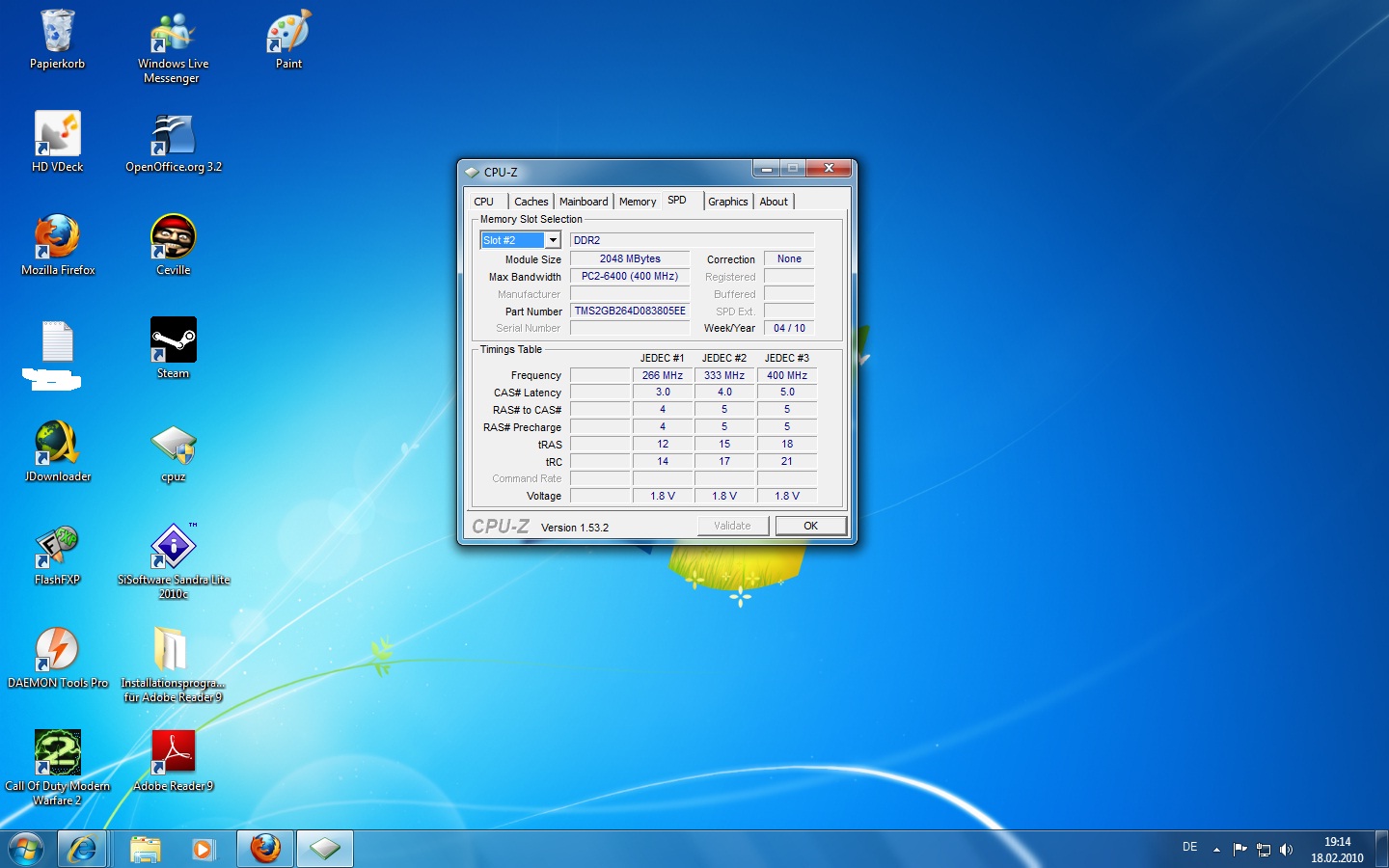

Zeig mal die Bilder von CPUz ( Memory und SPD ).

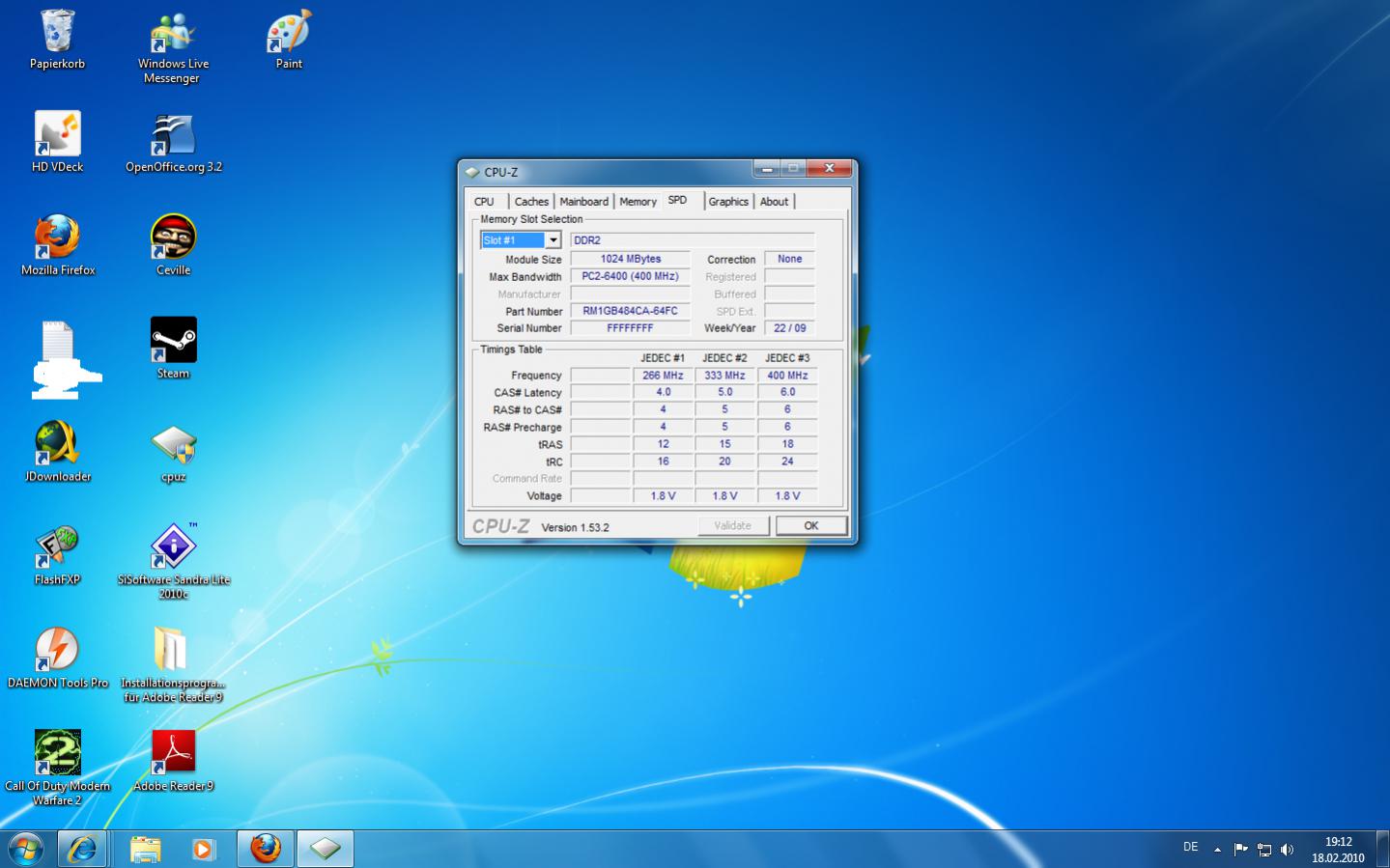

ich hab da bestimmt was falsches gemacht : )
noch ein bild

Du hast jetzt die Timings von 5-5-5-15-20 2T bei 395MHz eingestellt, bzw. das MB hat sie so aus dem SPD der RAMs ausgelesen da du 333MHz eingestellt hast ( was auch richtig war/ist ) - jetzt solltest du noch die Timings manuell anpassen.
Dabei solltest du dich am schlechteren der beiden RAMs orientieren ( das wäre der mit 1GB ) und 6-6-6-18-24 2T einstellen.
So wie es jetzt ist, kann es funktionieren, muss aber nicht - den Unterschied merkst du eh nicht, aber so wärst du auf der sicheren Seite.

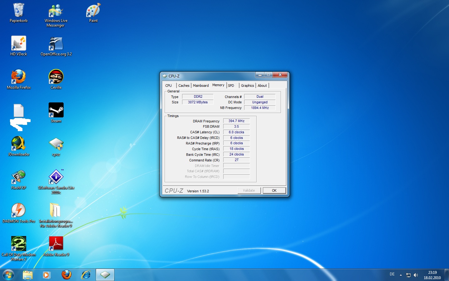

ok ich habs jetzt so gemacht wie du gesagt hast.
korrekt so?
wie kommst du eigendlich auf diese werte? wie kann ich das ausrechnen?

Diese Werte stehen in deinem zweiten Bild unter JEDEC #3 - ausrechnen ist nur bedingt möglich.
ach so..also wenn ich es auf 333 mhz einstelle dann nehme ich einfach die werte von 400mhz? hab ich richtig verstanden?
Ja, weil durch die Übertaktung sind aus den 333MHz jetzt 395MHz geworden - siehst du auch im Bild aus #17.
