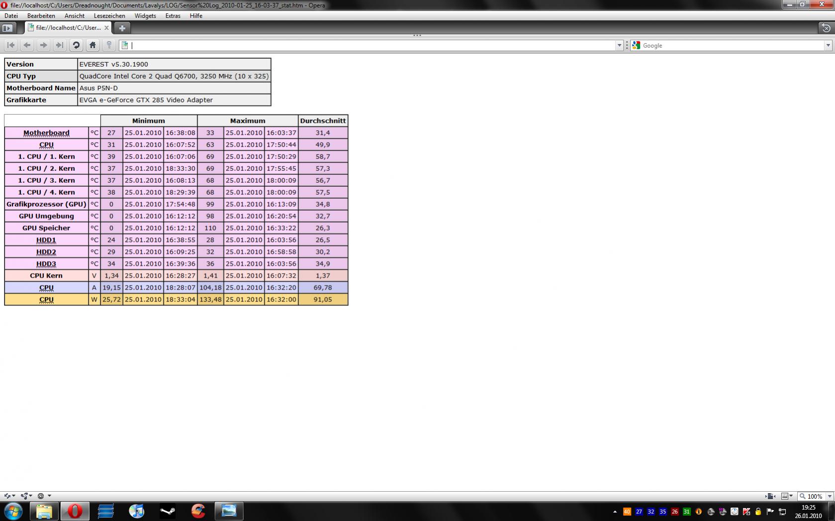

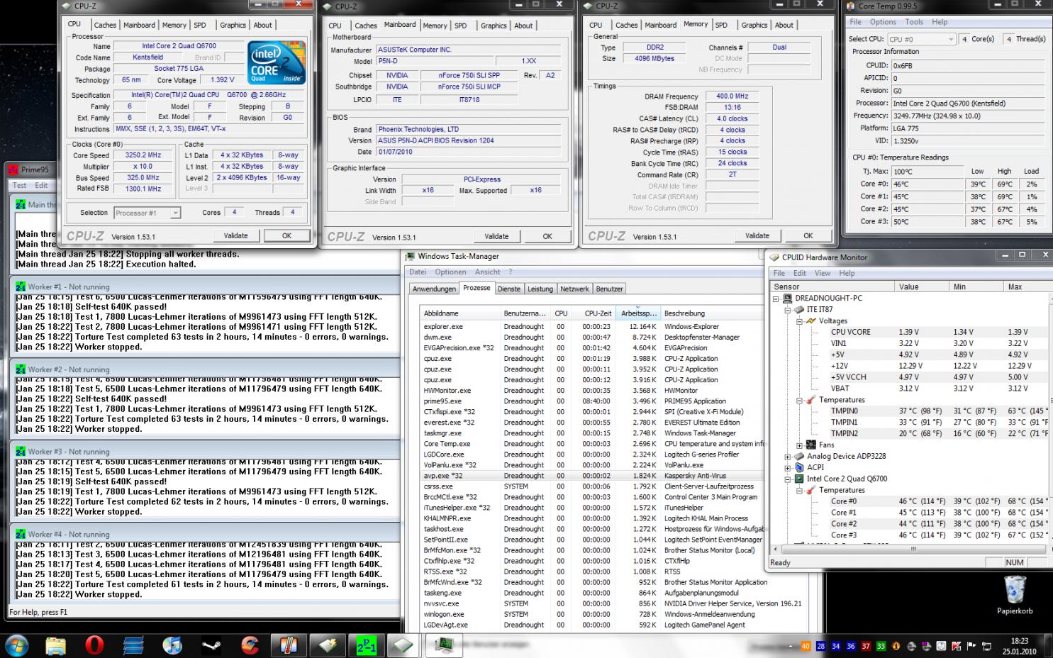

Hi und dito!
War am Wochenende nicht untätig und es schaut wie folgt aus:
Prime lief 2h lang ohne Fehler siehe auch die Daten im Anhang. Habe danach noch ein halbe Stunde das System genutzt und dann kam wieder ein Neustart.
Davon abgesehen das ich defacto Neuling bin scheint mein Netzteil auch eine Macke zu haben. Sobald ich die Spannung von der Northbridge und Soutbridge angehoben habe (schrittweise) und das System unter Last kam hat das Netzteil (700 Watt) angefangen hochfrequent zu Pfeifen/Quietschen. Hab den Hersteller auch angerufen und scheinbar scheint der Fehler bei der seinerzeit verbauten Auflage meines Netzteils ziemlich bekannt zu sein. Netzteil wird auf jeden Fall nun ausgetauscht, stellt sich die Frage ob dies der Hauptgrund war oder das meine Einstellungen zu wünschen übrig lassen.
- FSB 325
- VCore auf 1,450 laut Everest kommt max 1,410 an und laut HW Monitor 1,390
- VDIMM ist auf Auto Speicher geben aber 2,1 her
- Speicher sind auf Unlinked und zwar: 13:16 / 4 4 4 15
- HT ist auf 1,40
- NB ist auf 1,40
- SB ist auf 1,50
- PCIe ist auf 100 fixiert
- PCI lässt sich nicht im Bios einstellen

Naja, ansonsten sehen die Werte doch schon mal ganz gut aus, wobei ich aber dennoch beim Speicher den VDimm manuell festsetzen würde.
SB kannst du auf den niedrigsten, einzustellenden Wert setzen. Die spielt beim OC keine Rolle.
Jetzt könntest du mal folgendes Testen:
FSB auf 400MHz. CPU-Multi auf 8 und Speicher auf den kleinsten Teiler setzen.
Somit brauchst du an den Spannungen erstmal nichts ändern, da die 3200MHz mit deiner VCore ja laufen. So kannst du zumindest testen, ob dein Board mit dem Quad einen FSB von 400MHz schafft. Sollte der Rechner nicht korrekt starten, musst du eventuell HT auf 1,4V setzen und die Spannung der NB ebenfalls auf 1,45V.
Sollte deinem ASUS-Board ein Lüfter beigelegen haben, diesen montieren, dann kannst du die NB-Spannung auch auf 1,5V erhöhen. Darüber würd ich aber nicht gehen.
Sollte das Board mit einem FSB von 400MHz vernünftig laufen, kannst du den CPU-Multi auf 9 stellen. Somit hast du dann 3600MHz. Wenn er dann abschmiert, einfach ein wenig mit der CPU-Spannung arbeiten. Da solltest du dann aber auf die Last-Temperaturen achten. Die lagen jetzt ja schon bei rund 70°C. Höhere Werte sollten aber vermieden werden.
So, jetzt vergiss auch erstmal Everest und HW-Monitor. Du nutzt CPUz, welches ebenfalls die Spannung anzeigt. Achte darauf, was hier unter Last angezeigt wird. Das sind bei mir die 1,424V. Diese erreiche ich, wenn ich im Bios 1,485V wähle. Das nur mal als kleine Info nebenbei.
