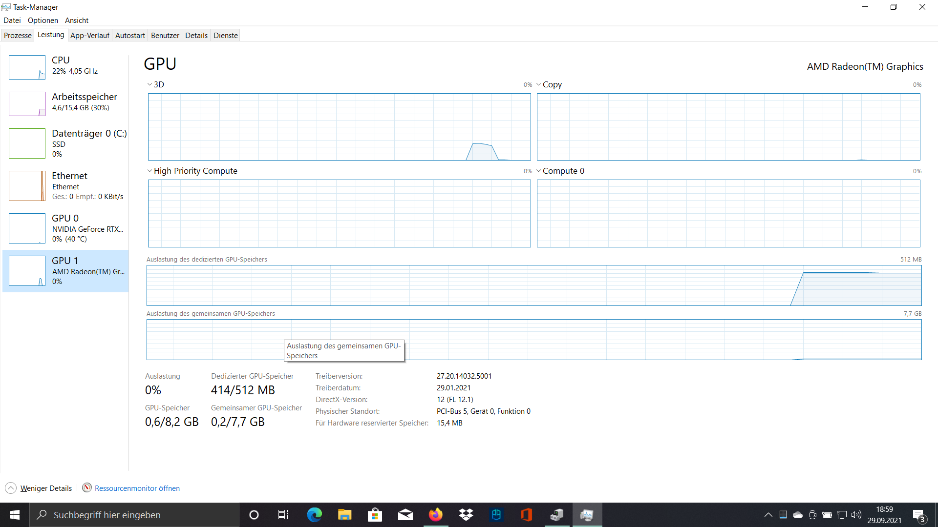

Ich sehe gerade, dass die Onboard Grafikkarte (unten GPU1) auch noch aktiv ist und vom Laptop genutzt wird. Soll ich die mal deaktivieren, weil ich es eh nicht gebrauchen werde?
Nein! Wenn du das machst, hast im worstcase gar kein Bild mehr. Die MUSS laufen, die gibt das Bild aus. die nutzt du IMMER
Ok, gut dass ich das nicht gemacht habe. Ich werde dann mithilfe von DDL den Treiber im abgesicherten Modus entfernen und im "Normalenmodus", wie geowohnt installieren.
Nein, die sollte schon an bleiben.
Der Laptop schaltet je nach Gebrauch zwischen den GPUs hin und her.
Reaktionen: xNico33985x

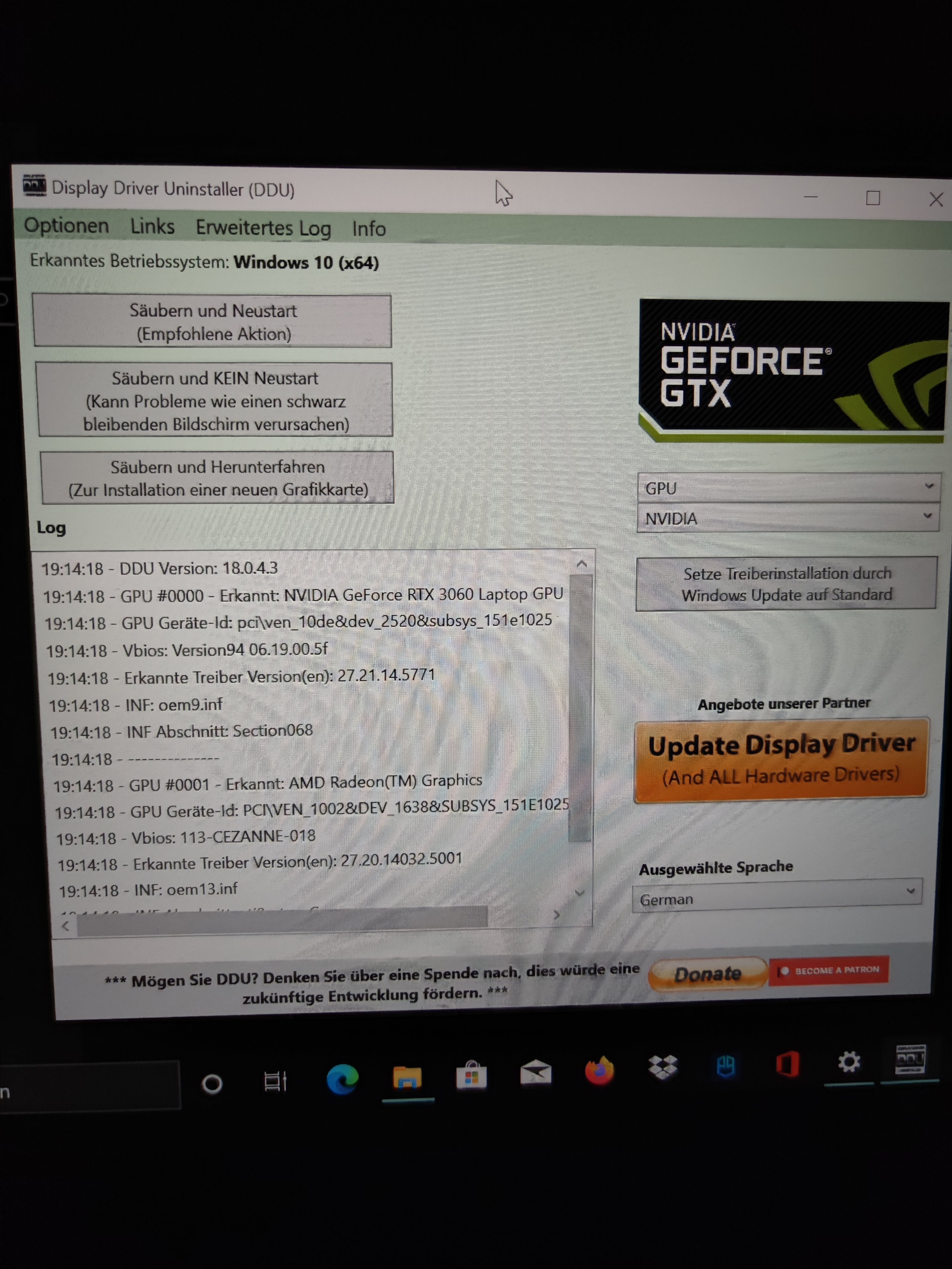

Kurze Frage, damit nichts falsch gemacht wird. Welchen von denen hier soll entfernt werden? Wahrscheinlich "NVIDIA Grafiktreiber 457.71" oder?
Jupp.
Installiere, wenn du wieder im Windows bist, gleich einen Treiber,
sonst installiert dir Windows Update einen im HIntergrund, wenn du zu lange wartest.
Ok das werde ich. Ich habe auf Clean und Neustart gedrückt und dann wurde da irgendwas in diesem Textfeld vom Programm was gemacht. Ixh denke mal, dass das Programm dann am arbeiten war. 1min später hat es sich jetzt geschlossen aber mein LapTop wird nicht neugestartet. Soll ich den Laptop selber neustarten oder ist da ein Fehler passiert und darf wieder auf Clean und Neustart klicken?
