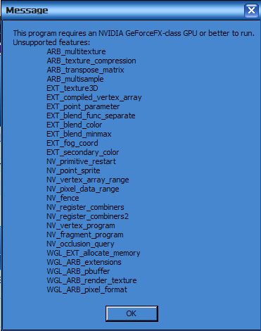

wollte nach erfolgreichem Austausch meiner NV7600GS gegen eine Elitegroup 8800GT mit der neuen GraKa diverse NVIDIA Demos und Benchmarks laufen lassen.
Doch soweit komme ich garnicht:rolleyes:
Es gibt Probleme mit allen original NVIDIA Demos (Dawn, Dusk, Adrianne, Vulcan...): NVDemo_error.jpg
Entweder erhalte ich die folgende Fehlermeldung
oder garnix passiert nach dem Starten.

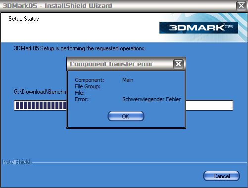

Bei 3DMark03 und 05 erhalte ich folgende Fehlermeldung schon bei der Installation:3DM05_Inst.jpg
Habe schon Reinstallation der Demos/Benches und verschiedene GraKa-Treiberversionen probiert: Immer das Gleiche:mad:
Es laufen aber einwandfrei:
3DMark99MAX (mit Patch;)), 3DMark2000V1.1, 3DMark06, D3D Rightmark1.0.5.0, FurMark1.3 ...
Woran kann das bloß liegen ?

Yep,
die aktuellen Treiber von der NV Homepage verwendet (also erst 169.06 & 169.21 zertif. und danach 174.74 ohne Zerti= egal; jetzt läuft wieder 169.21).
FarCry und TR Legend laufen in den höchsten Einstellungen flüssig.
Was mich stutzig macht ist, das bestimmte Benches funktionieren und andere nicht ...
Edit: Die Adrianne-Demo scheint nur unter DX10/Vista zu laufen ? Kann NVIDIA das nicht klipp & klar vor dem Download anzeigen ?
