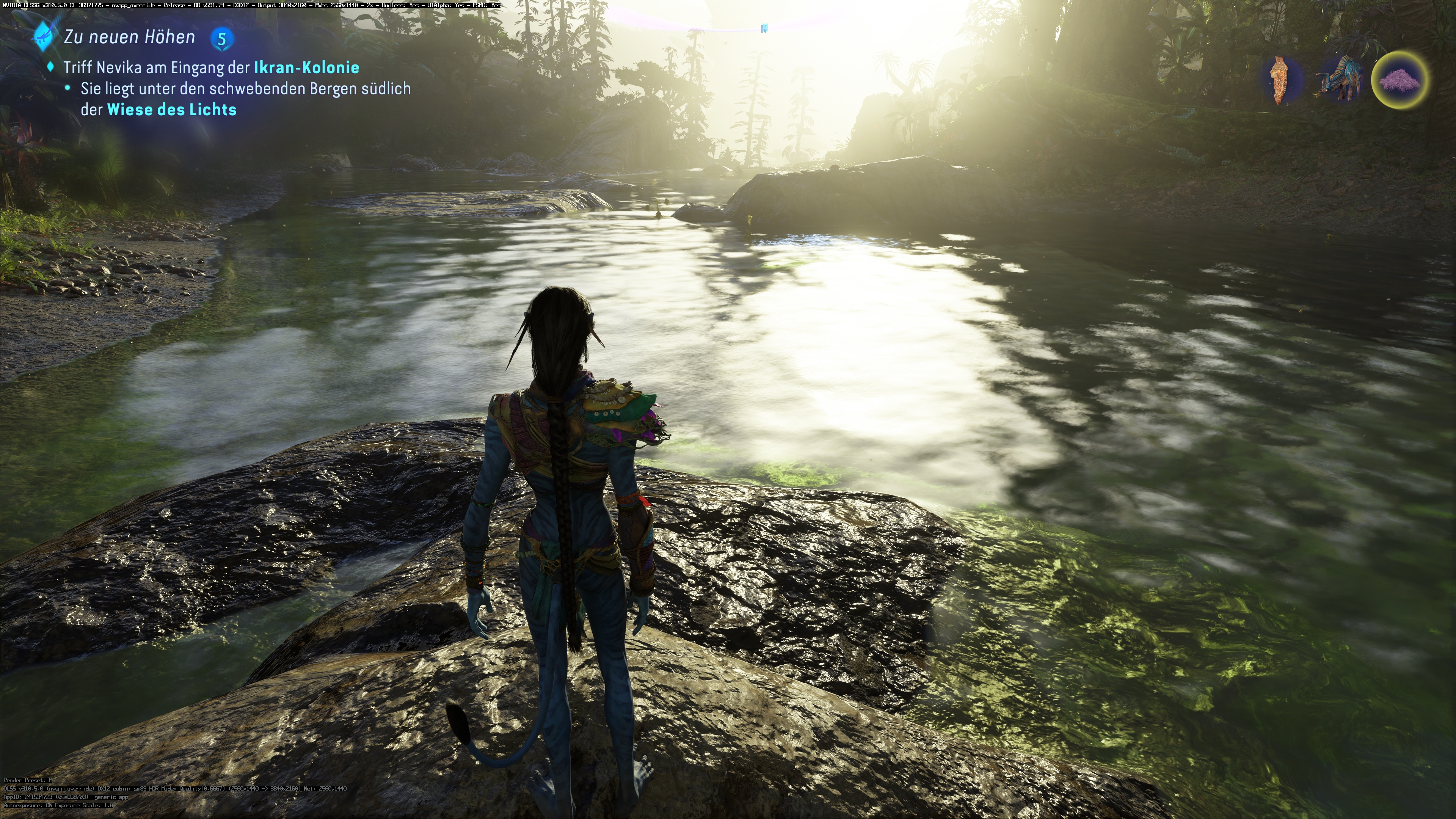

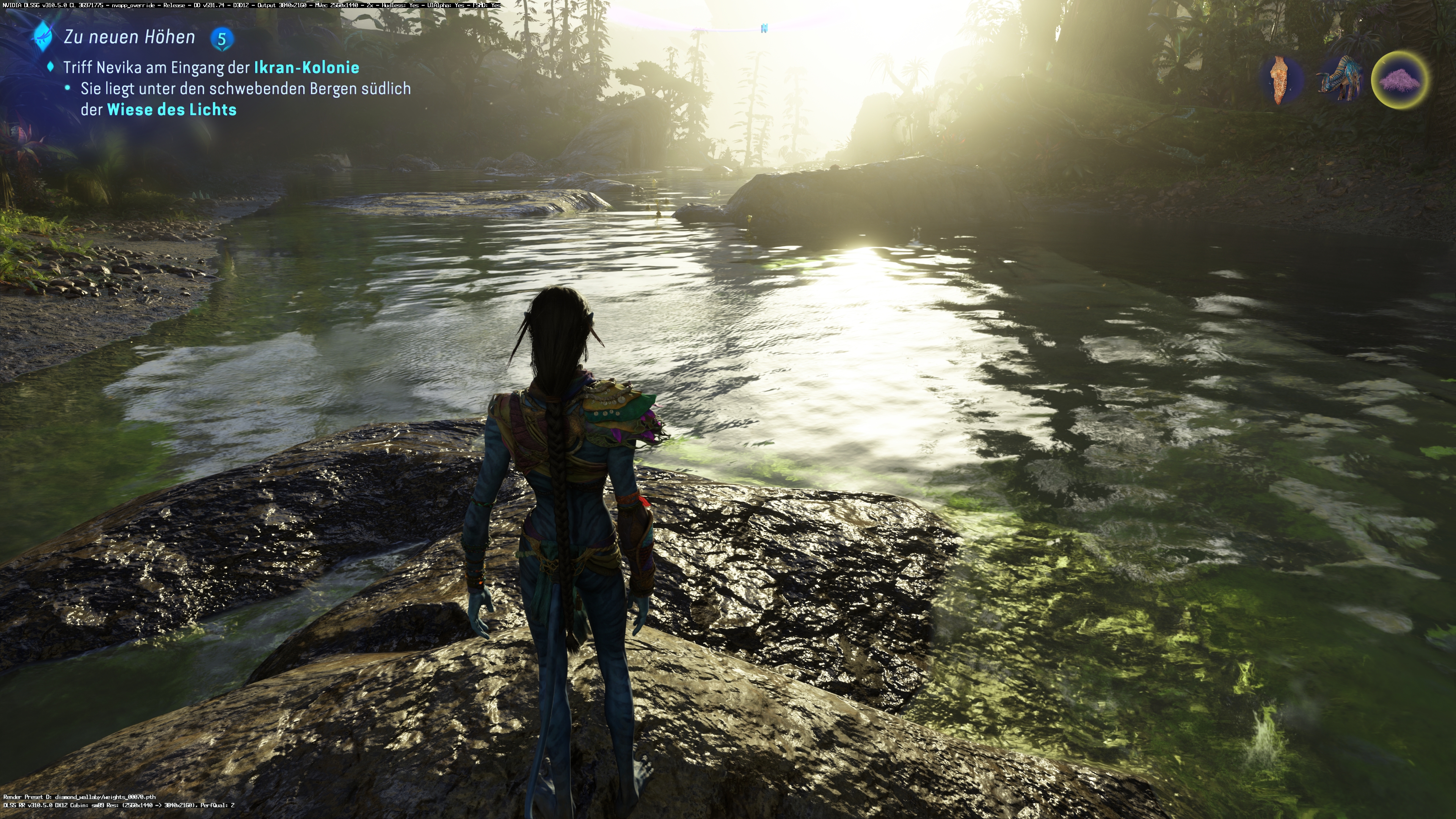

Avatar nutzt mittlerweile Ray Reconstruction, da ist dann wieder alles anders als mit DLSS SR. Vielleicht hast du da deswegen nichts gesehen. Oder Avatar ist eines der wenigen Ausnahmen, wo das Wasser mit DLS 4 gut aussieht.
Du hast Recht, es liegt an RR, weshalb mir das bisher nicht aufgefallen ist.
Mit RR
Ohne RR
Vor allem tricky, weil die Engine auch Windeffekte auf der Wasseroberfläche erzeugt, die ohne RR beinahe komplett fehlen, bzw. verwischen.

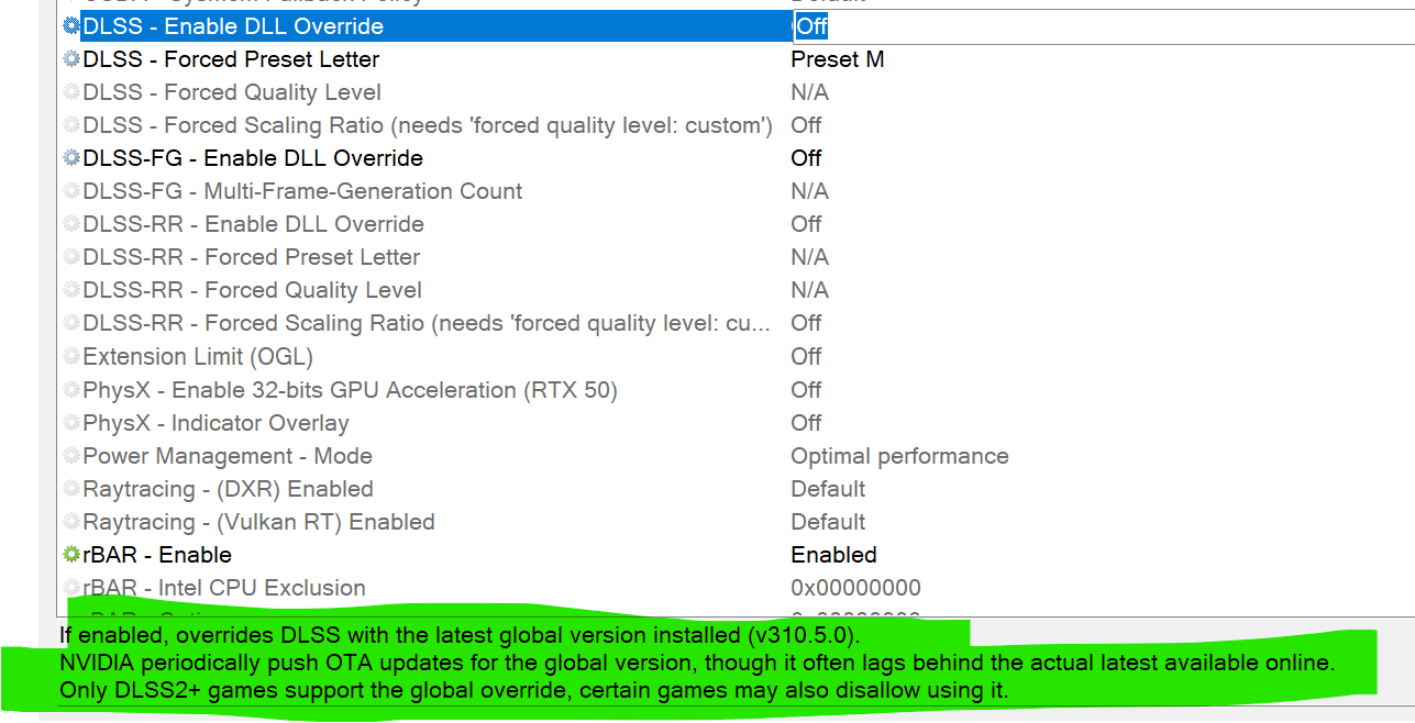

Ich wäre mir da nicht sicher,
Das nur mal zur Info. So stellt das die Nvidia App intern ein, wenn du "use latest" wählst. Ich selber habe hier nichts angefasst.
Reaktionen: xexex

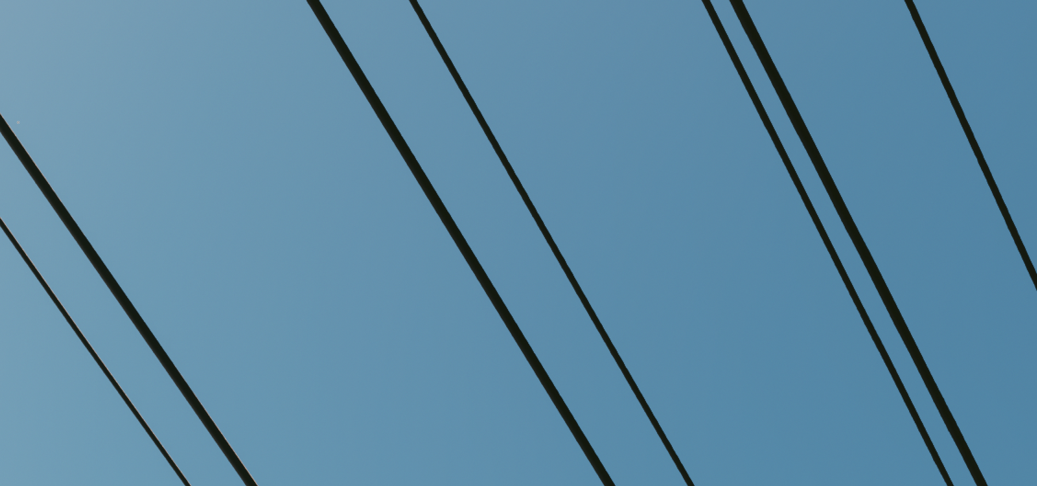

Ich kann da keine Überschärfung sehen. Keine Ringing Artefakte. Das ist Preset M in Cyberpunk.
Das einzige was ich aus einem anderen Winkel sehe, was wie halo artefakte aussehen könnte ist, wenn die Stromleitungen in der Sonne glänzen. Dann hast du quasi oberhalb der Leitung einen pixel breit eine hellere Linie. Das sieht man im meinem Bild links. Das ist aber offensichtlich beabsichtigt, weil man es ja klar sehen kann, wenn man näher ran geht.
Also irgendwo ist da bei dir wohl noch ein Scharfzeichner drin. Entweder Ingame, irgend ein reshade/Mod oder über den Treiber/Nvidia Overlay? Keine Ahnung...

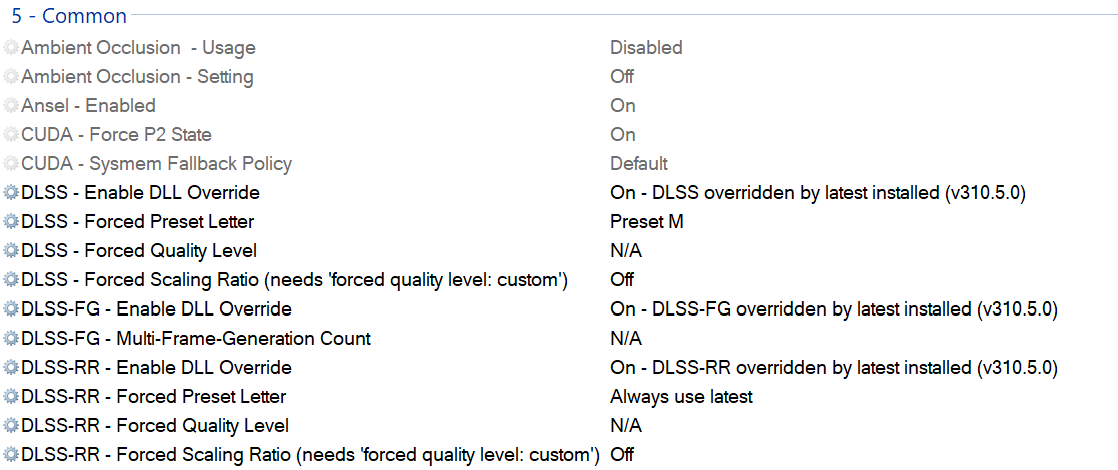

Danke! Zwar nicht verkehrt, aber halt dann vom Treiber abhängig. Hat halt Vor- und Nachteile, aber für die meisten wohl die bequemste Lösung.
Vielleicht noch als Anmerkung die mir jetzt mit dem neuen Inspector aufgefallen ist.
