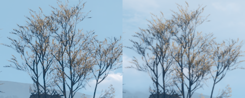

mario_mendel34 schrieb:
Schalte ich auf Preset M oder L um, bekomme ich immer Doppelkonturen, da ist eine Nachschärfung am Werk.
Das ist merkwürdig. Ich verwende Preset M bisher ausschließlich im Performance Profil und konnte damit bisher keine Überschärfung in den folgenden Games ausmachen:
  • Cyberpunk 2077
  • AC Shadows
  • Witcher 3
Lediglich in Mafia TOC erkenne ich manchmal leichte Halos (siehe Spoiler), die für mich aber noch nicht störend sind. Wenn ich die Unreal 5 Engine.ini entsprechend anpasse, dann verschwinden auch diese Halos.
Ich habe allerdings auch festgestellt, dass das Bild schnell überschärft wirkt, sobald man auch nur etwas Schärfe an Monitor oder TV eingestellt hat.

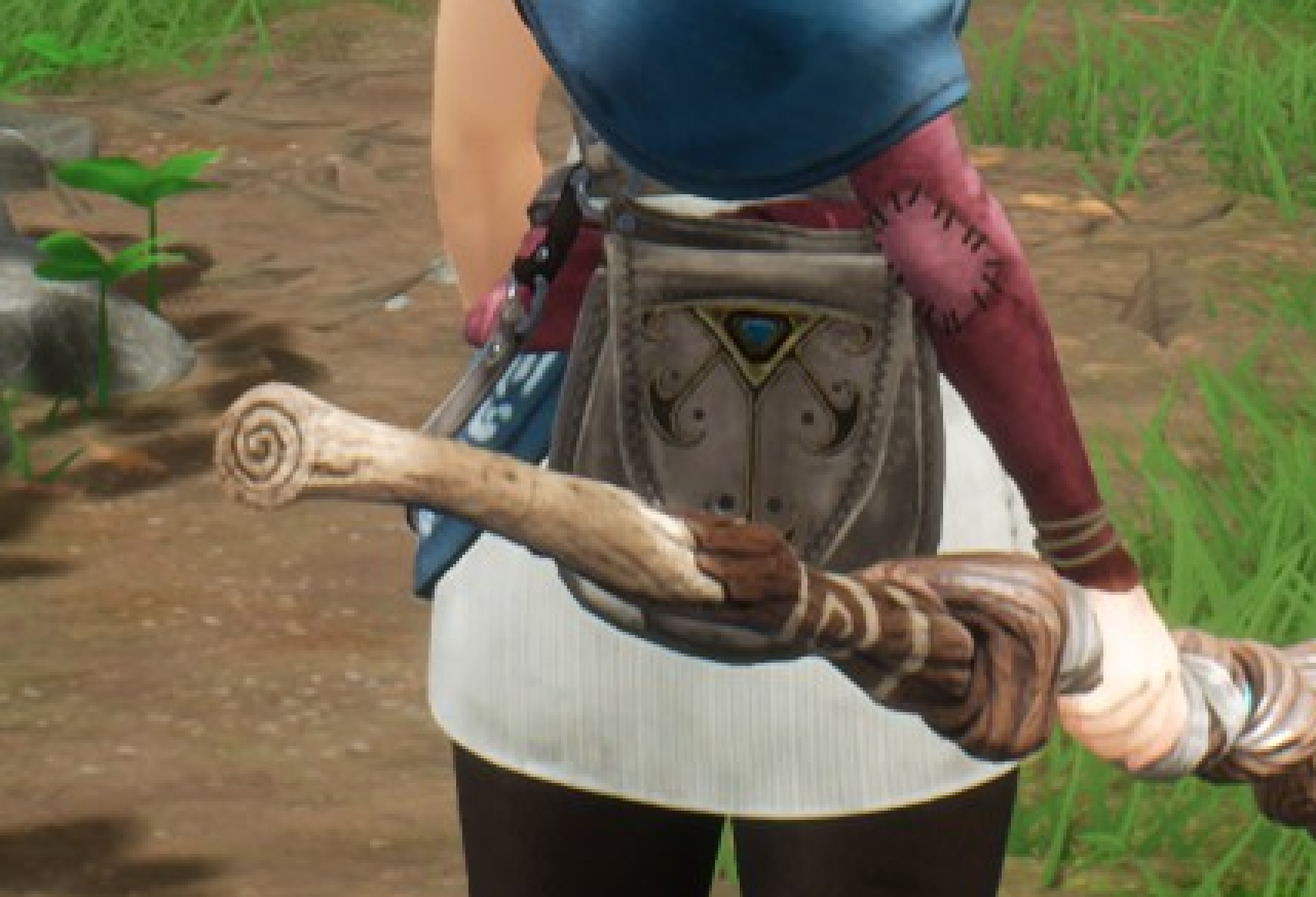

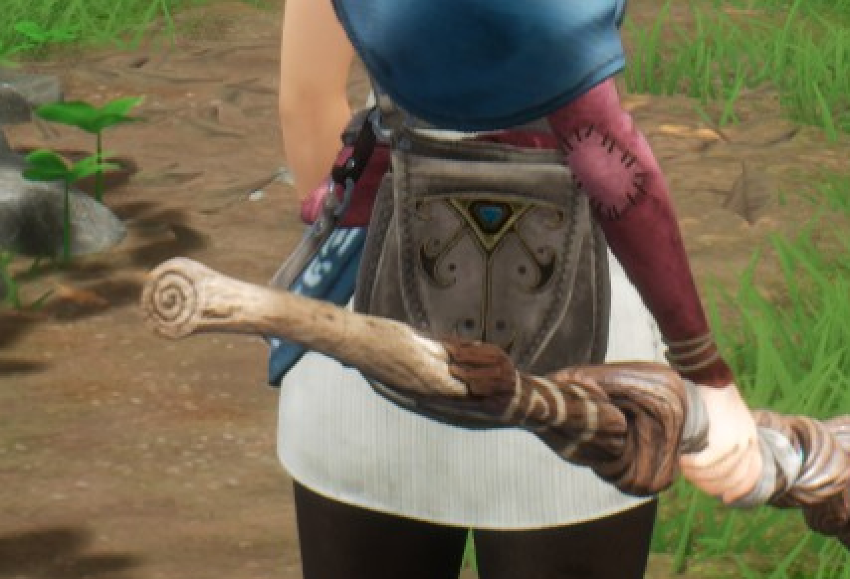

Bei mir sieht es so aus:
Preset K ist perfekt, Preset M hat Halos. Spiel ist Kena: Bridge of Spirits, Ingame-Nachschärfung per Engine.ini auf 0.0
Schärferegler am TV habe ich auch auf 0.

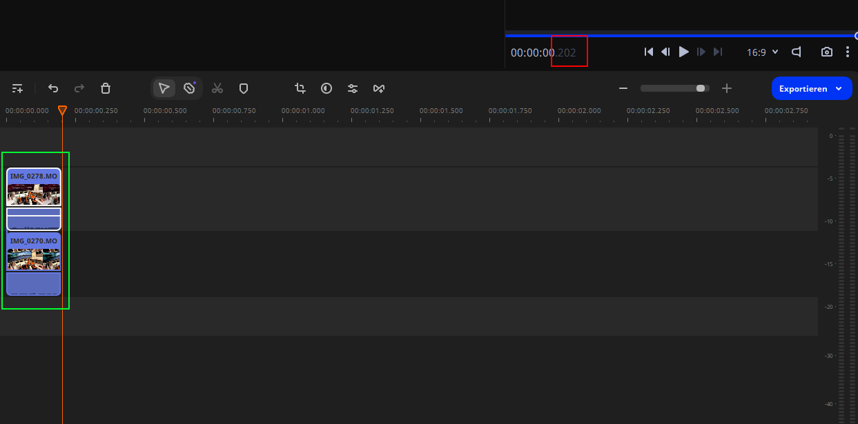

Ich habe meinen Test noch mal wiederholt.
HL1 einmal mit 100 FPS-Limit ab Werk und einmal ohne dieses mit rund 800 FPS.
Ich fand das Ergebnis verblüffend, da ich mit meiner Messung mit beiden FPS-Zahlen auf den gleichen Wert von 200+-ms kam. D.h. die Slowmo Aufnahme läuft 8fach, daher geht es in beiden Fällen um ein Lag von 25ms. D.h. mein System / Rechner an sich, produziert schon die 25ms. Farcry war etwas darunter mit 30 und Stalker 2 lag bei 40.
Also könnte man schon behaupten, DLSS wird am Ende bereits 10 ms generieren, aber ob 25, 30 oder 40, das merkt kaum jemand. Selbst die 85 mit dem Test hier drüber, waren nahezu nicht auffällig. Beim Blindversuch definitiv nicht.
Mit anderen Worten: Solange man sich mit der KI, FG oder MFG in einem Bereich, grob bei 50 einpendelt, überwiegt der Mehrwert der höheren FPS-Zahlen. Egal, wie die Karte das macht, Hauptsache, dass.

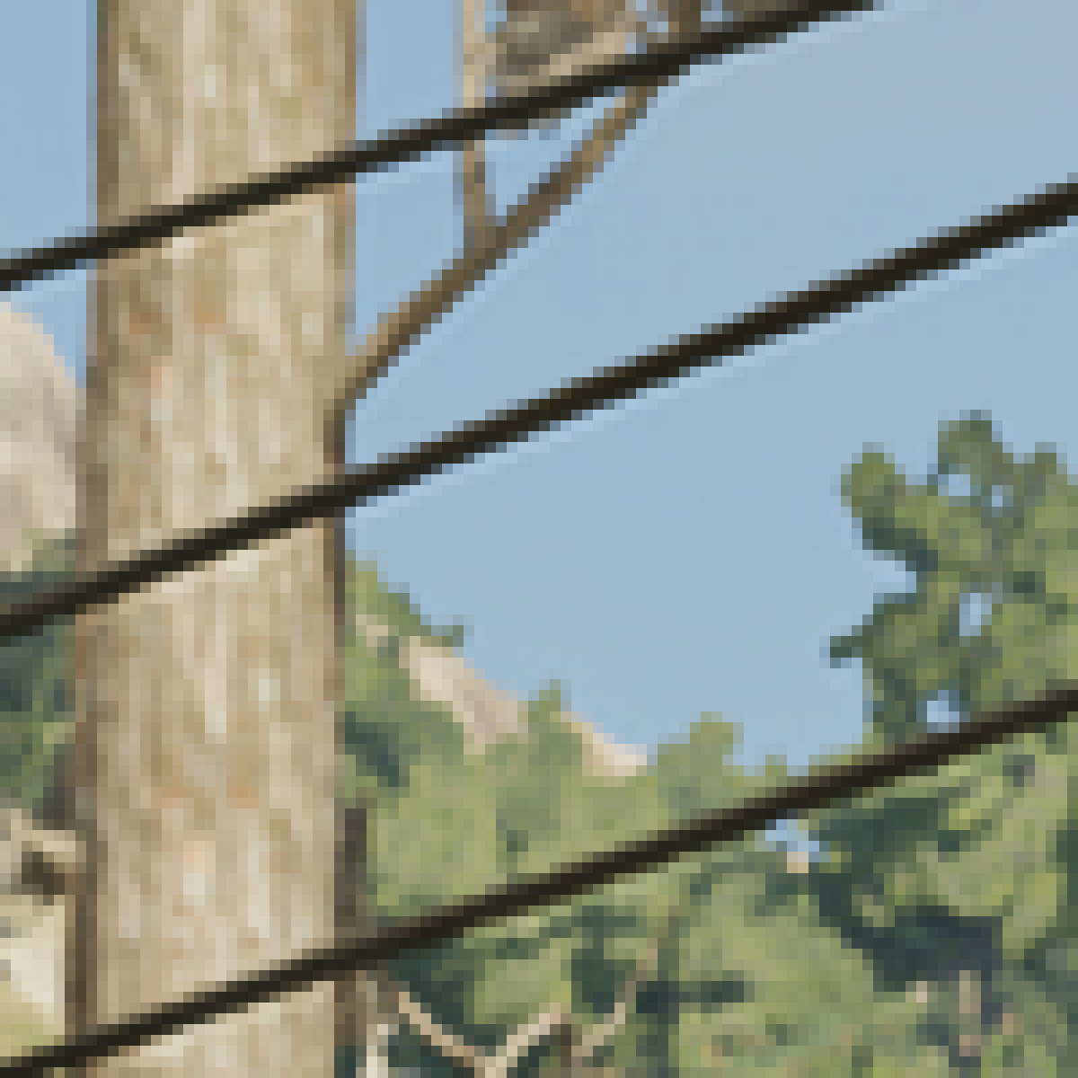

Ich habe zwar keine Halos ausmachen können, aber besonders in Witcher 3 sah das Bild für mich trotzdem unangenehm überschärft aus. Ich habe mir dann die "dx12user.settings" angesehen und dort z.B. eine "NISSharpness" Einstellung von 0.2 und auch einen RCASAmount > 0 vorgefunden. Nachdem ich alles was mit Schärfe zu tun hat, auf 0 gesetzt habe, sieht für mich nun auch das Bild auch mit Preset M natürlich aus. Es ist also wohl so, dass wenn Preset M überschärft wirkt, es doch noch irgendwo eine Schärfeeinstellung gibt, die man deaktivieren muss. Eine Stelle, die man auch noch prüfen sollte, ist die GPU Skalierung. Wenn die Bildskalierung im Nvidia Treiber z.B. mit einer Schärfeeinstellung aktiv ist, wird die Schärfe auch angewendet, wenn nicht skaliert wird. Das Bild im Spoiler zeigt Witcher 3 mit Preset M und default dx12 engine settings vs NIS Sharpen und RCAS 0.
@Nolag Wahnsinn, diese ganzen versteckten Nachschärfungen sind wirklich ein Krampf. Ich hoffe trotzdem, dass Nvidia die Presets L und M irgendwie nachjustieren kann, dass die Charakteristik eher wieder wie Preset K ist, nur mit den Verbesserungen von L und M. Bei meiner RTX 2080 Ti kosten die neuen Presets eh zu viel Performance, da benutze ich eh immer K, und auch das ist für mich nur ein Nebenschauplatz, meine Hauptkarte ist eine RX 9070.
