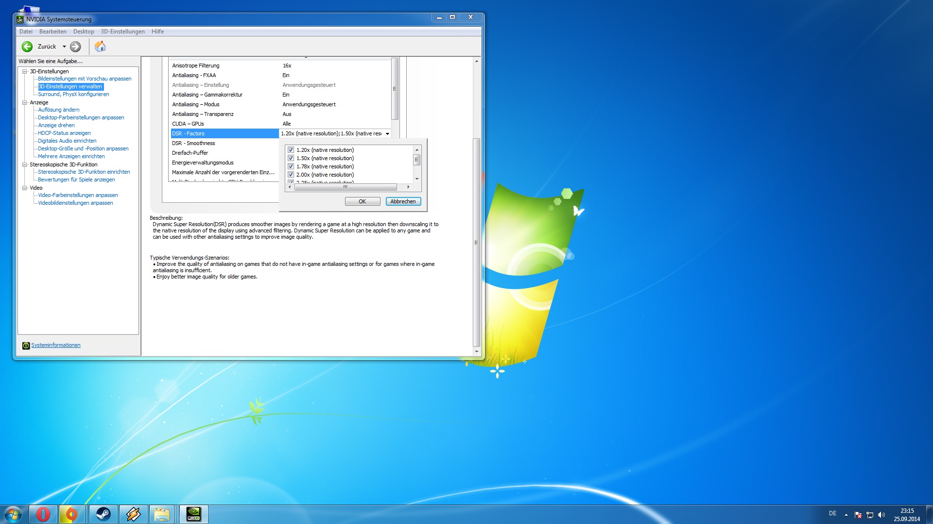

Hallo :D ich hab mir ne GTX 970 geleistet und jetzt im Treiber alle DSR stufen aktiviert, aber in keinem Game kommt eine höhere Auflösung zum Vorschein die ich einstellen kann.
Jetzt meine Frage, wie stelle ich es ein dass ich z.b. in Heroes of Newerth oder The Forest auf 2-4K(je nachdem was drin is an Leistung :D) zocken kann?^^

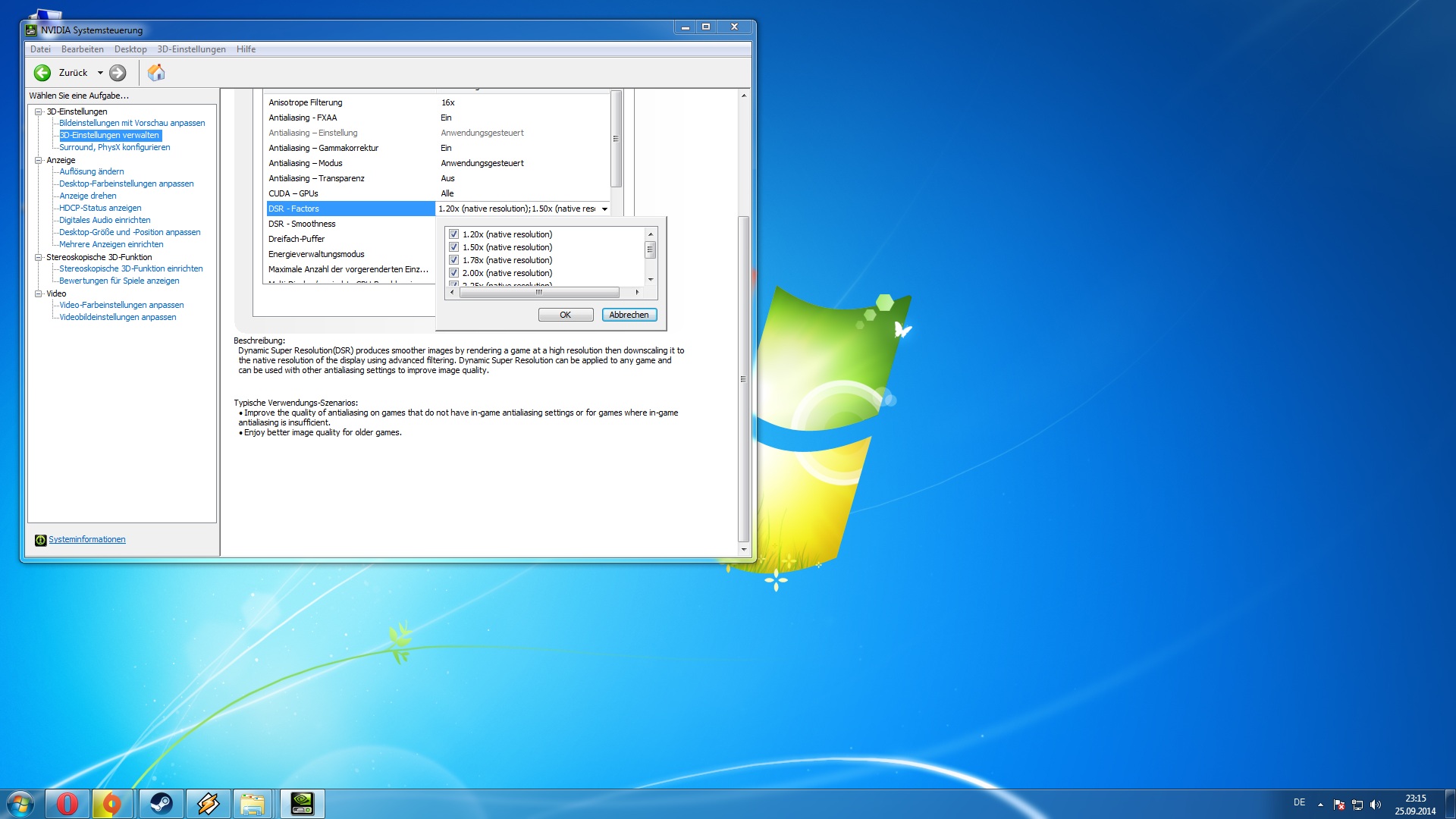

Ich weis dass die Karte das macht, und nichtmehr der Monitor wie bisher, jedoch kann ich im Treiber haken setzen bei allen Faktoren, d.h. ich muss i-wo auswählen können welcher Faktor nacher auch Aktiv ist, und genau das weis ich nicht^^ hier mal als beispiel:

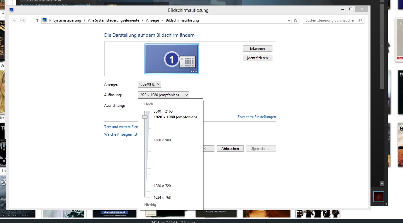

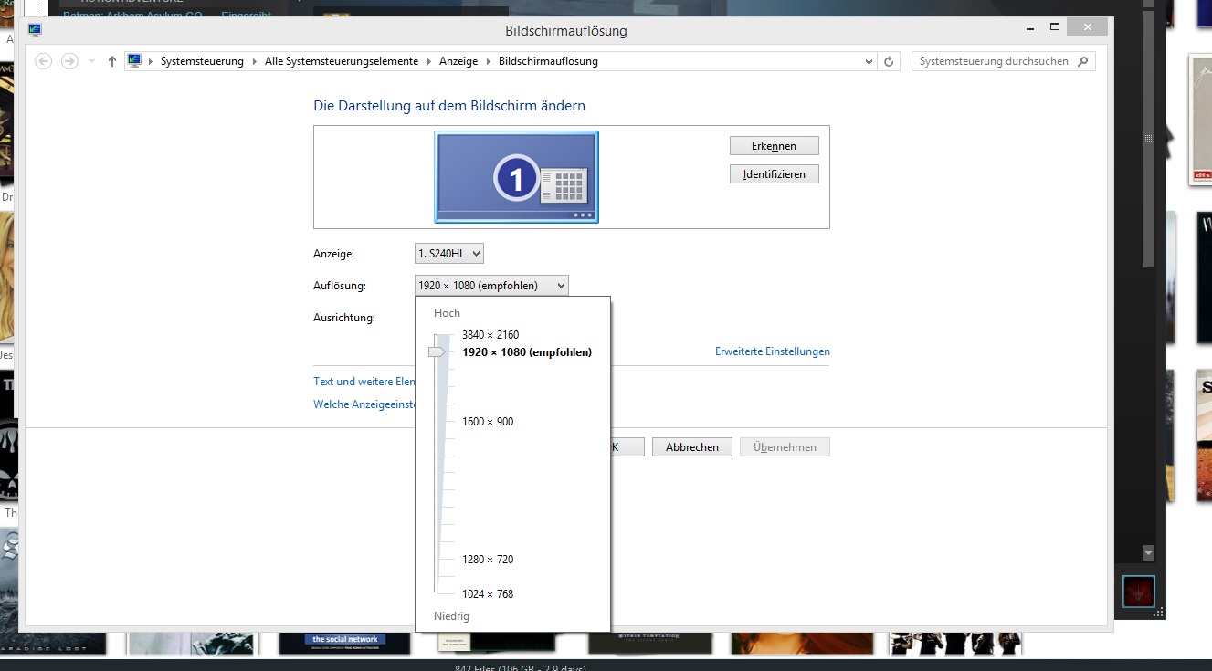

Kannst du denn in Windows die Bildschirmauflösung höher Stellen? Bei mir ist beim aktivieren von DSR der Bildschirm kurz schwarz geworden und seit dem denkt Windows ich hätte ein 4K Monitor:
Wenn das bei dir nicht der Fall ist, wurde DSR nicht richtig aktiviert.
Also habs gerade nochmal nachgelesen... Man stellt im Nvidia Treiber das gewünschte DSR ein.. Faktor 4 ist das höchste mit 3840x2160 Bildpunkten. Wie man es braucht kann man eine oder alle DSR Einstellungen auswählen. Dann abspeichern.. Nun muss man im Win oder im jeweiligen Spiel die neue Auflösung anwählen damit die DSR Technik greift... Und das wars auch schon..
