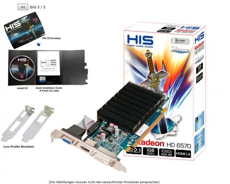

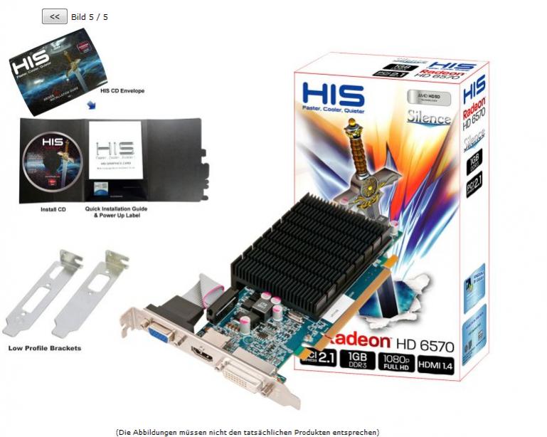

Ich denke so was :http://geizhals.de/zotac-gt-630-zone-edition-zt-60408-20l-a968570.html
Oder : http://geizhals.de/sapphire-radeon-hd-6450-11190-02-20g-a633332.html
Oder :http://geizhals.de/xfx-radeon-hd-6450-passiv-hd-645x-znh2-a633340.html
Oder :http://geizhals.de/his-radeon-hd-6570-silence-h657ho1g-a956401.html
Da sind auch andere Slotbleche dabei
Sollte in jedem Fall passen und ist viel schneller als die alte 7600 GTL
Die brauchen auch kaum Strom , also vom NT her giebt es auch kein problem .
